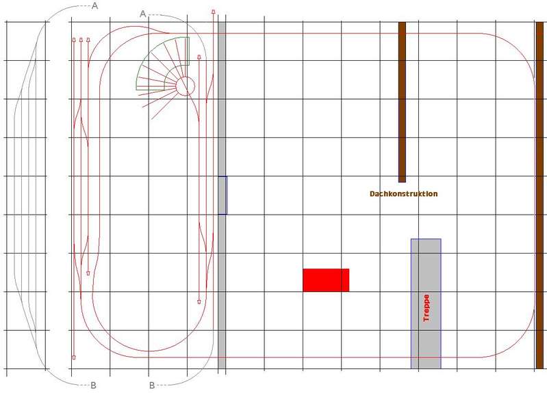

nach nun duch fehlen einer einsatzbereiten Digicam bedingetem entstandener Informationspause hier wieder der neueste Stand.
Der Gleisplan wurde aktualisiert und den vorgenommenen Änderungen angepasst.
(baumschulbahner)
Die Weichenstrassen der beiden Bhnhöfe wurden komplett neu geordnet, da die jeweiligen Einfahrgleise nun ins Mittlere Bahnhofsgleis münden.
Durch verschieben der Steigungsstrecke (auf dem Plan noch nicht geändert) entsteht nun doch die Möglichkeit, wie von Fido vorgeschlagen, Zwischengerade einzubauen.

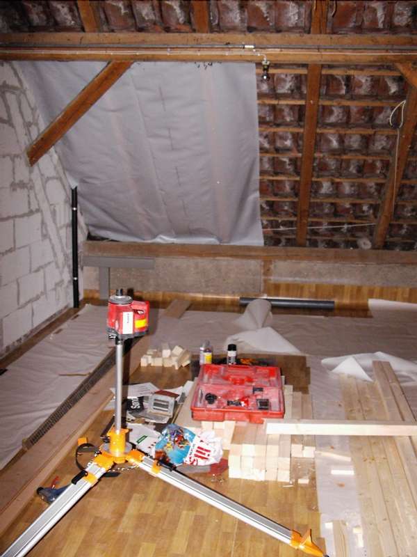

Am Montag vor einer Woche konnte ich freundlicherweise von meinem Arbeitgeber ein Laser-Niviliergerät benutzen, um im gesammten Raum dieselben Referenz-Höhen zu erreichen.
(baumschulbahner)
danach wurden die ersten Latten für die Grundkonstruktion des oberen Bahnhofes zugesägt.

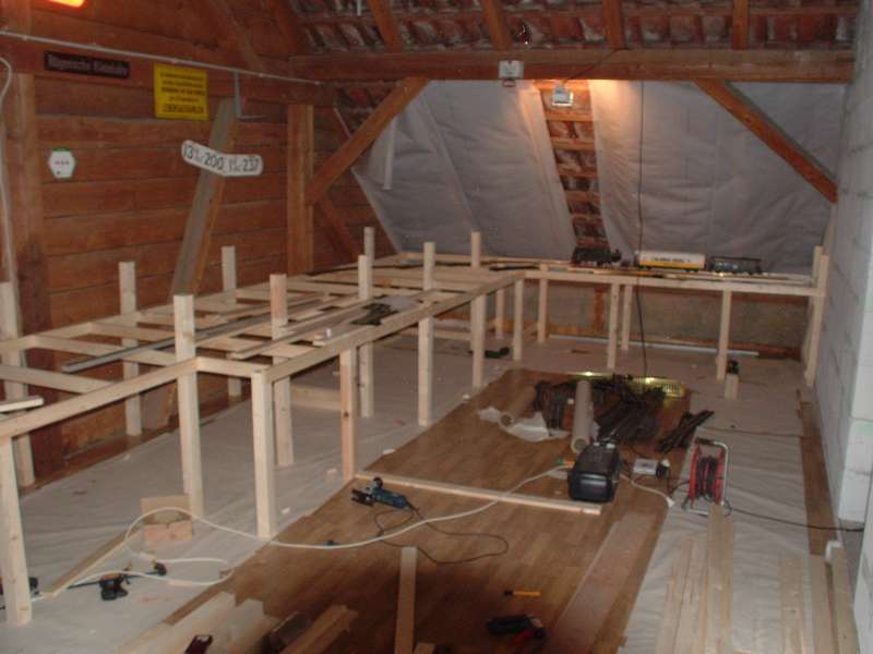

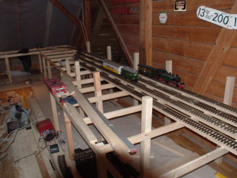

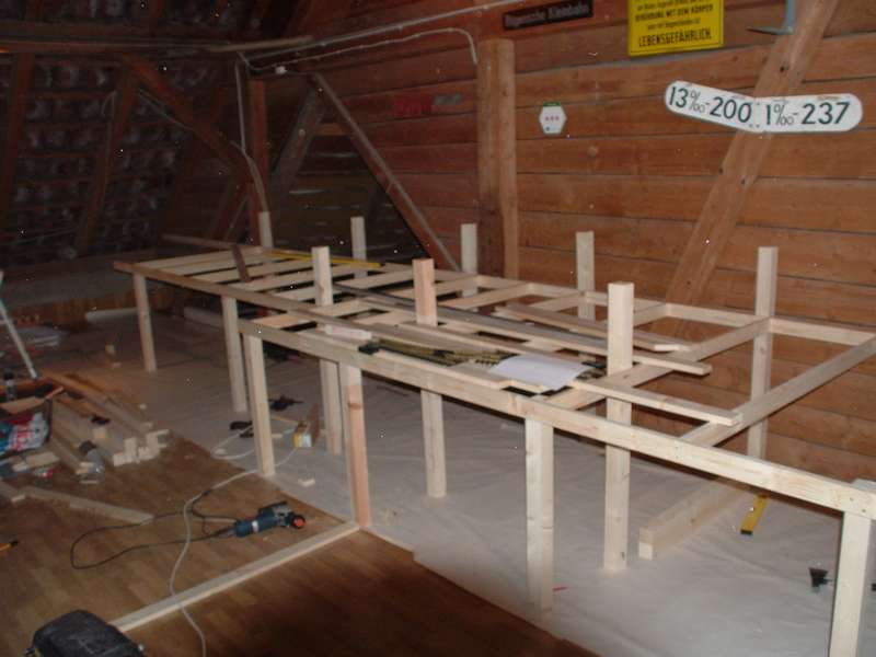

Bis Heute ist nun dieser Stand erreicht:
Sicht von (auf dem Plan) unten rechts nach oben links - oder von der Bahnhofsausfahrt des unteren bahnhofs zum Ende des obeneren Bhanhofes
(baumschulbahner)
Blick in die Gegenrichtung
(baumschulbahner)

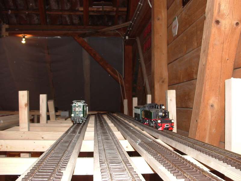

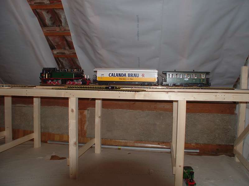

Der "Testzug" zur kontrolle des Lichtraumes
(baumschulbahner)

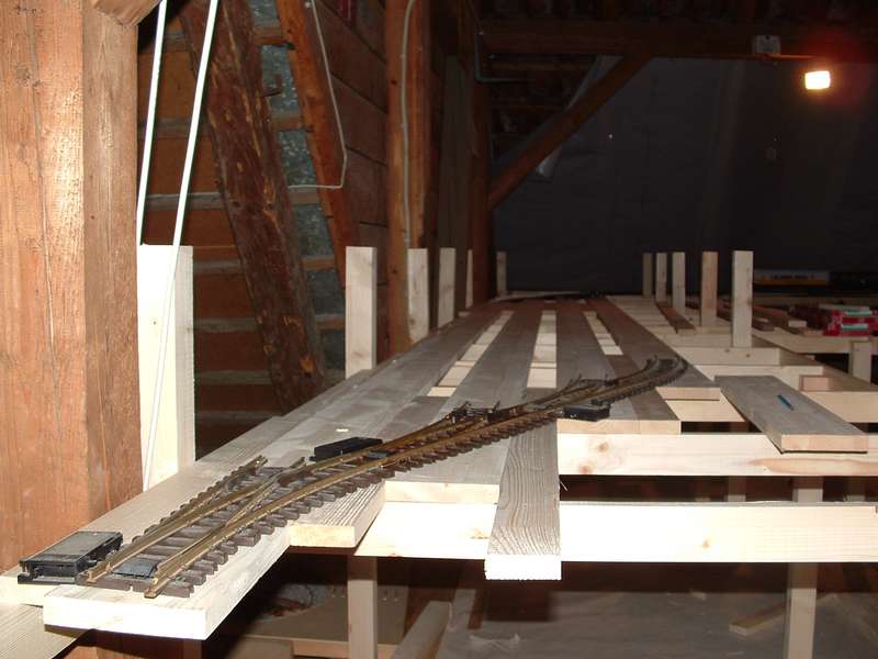

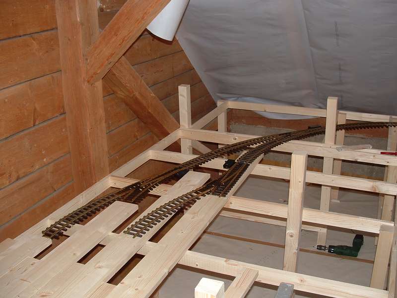

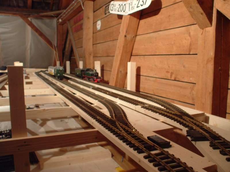

Heute habe ich die ersten Bretter für die Schattenbahnhofs-Gleise ausgerichtet und montiert. Per Zufall (Verhältnis Brettbreite-Gleismittenabstand-Dachlattenbreite) Konnte ich "nur" vier Trassenbretter nehmen, dazwischen je eine Dachlate legen, in der länge ausrichten und Festschrauben.
Das "nur" hat übrigens ca. 2 Stunden gedauert :lol:
(baumschulbahner)
(baumschulbahner)

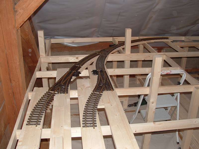

Danach habe ich im Weichenbereich zwischen den Trassenbrettern Dachlattenstücke eingepasst und Ebenfalls angeschraubt.
Tja, danach wurden die Trassenbretter zusätzlich noch in grösseren Abständen verschraubt, um allfällige verdrehungen der Bretter zu verhindern.

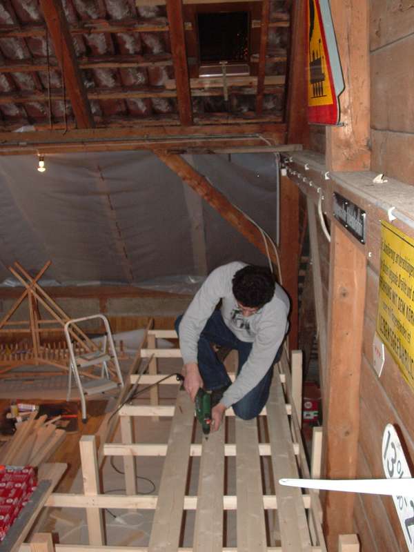

Dabei wurde auch gleich die Belastungsprobe durchgefährt: Ca. 95 Kg lebendmasse
können problemlos aufrecht Umhergehen -> was das im Schattenbahnhof nützt ist mir immernoch Rätselhaft :twisted:
Baumschulbahner beim schrauben
(baumschulbahner)

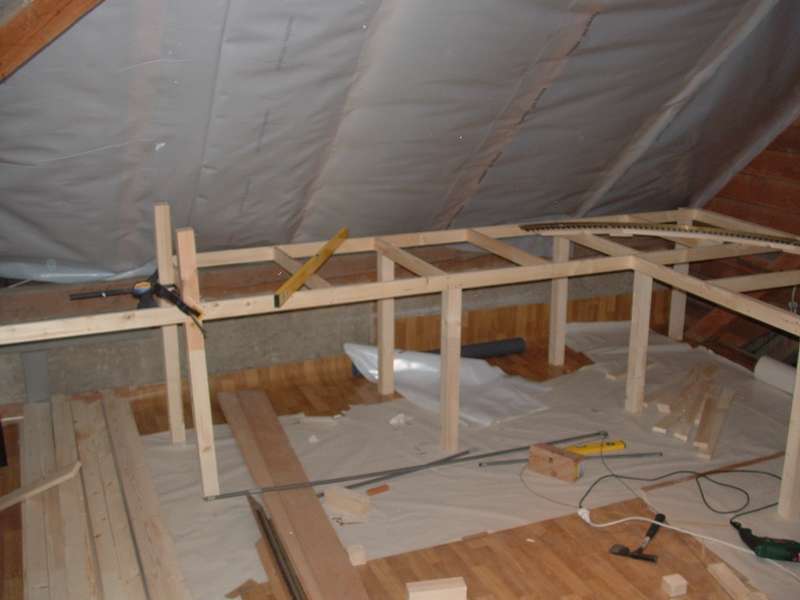

Gestern haben wir (jaja, Papa baut tatkräftig mit) den zweiten Querrahmen erstellt (auf dem Plan unten)
(baumschulbahner)

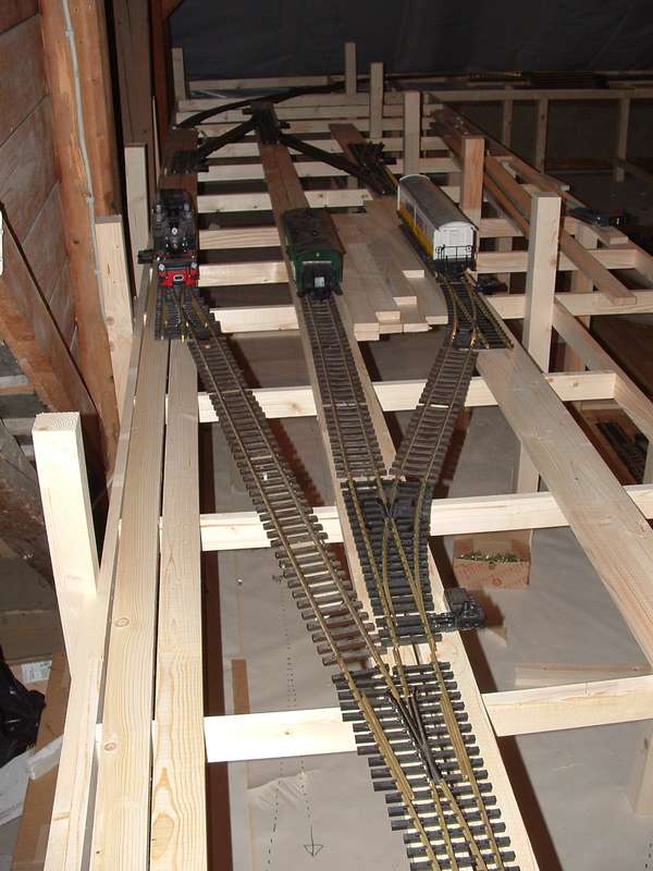

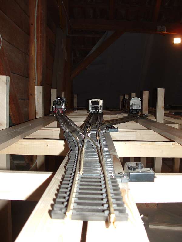

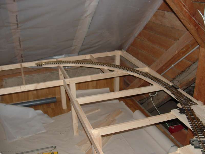

Heute konnte ich die den Trassebau vorantreiben. Ich habe am rechten Ende des Schattenbahnhofes die weichenstrassen komplett mit Brettern unterbaut. Auch die jeweils anschliessenden viertelkreise habe ich unterbaut, somit steht dem Bau des letzten grossen Rahmens nichts mehr im weg.
(baumschulbahner)
(baumschulbahner)

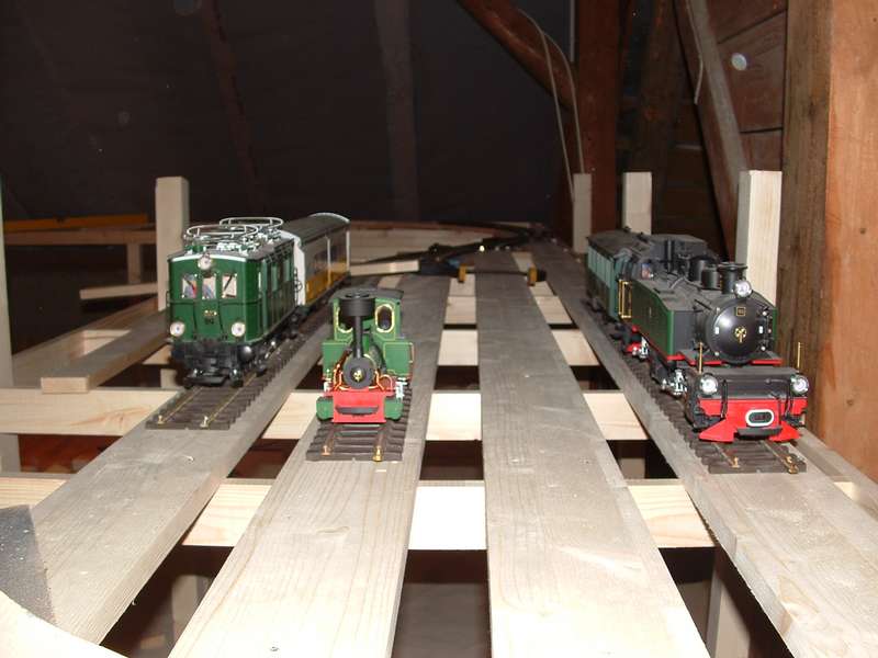

Ich habe anschliessend noch eine kleine Stellprobe im Schattenbahnhof durchgeführt, um einen ersten Eindruck zu erhalten.
Bild(baumschulbahner)
Wie weit wir Morgen kommen, seht ihr in ca. 24 stunden :twisted:

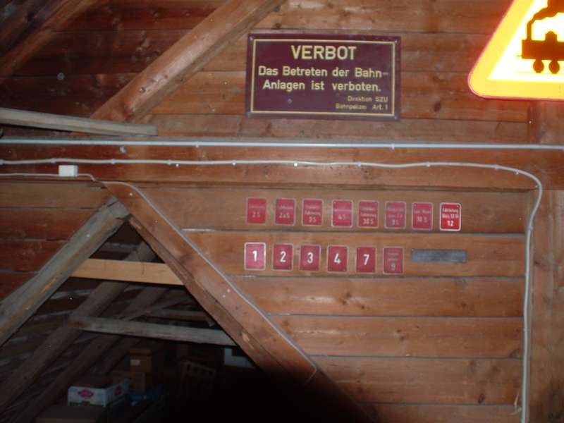

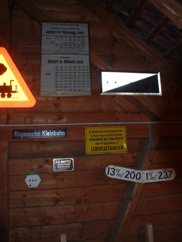

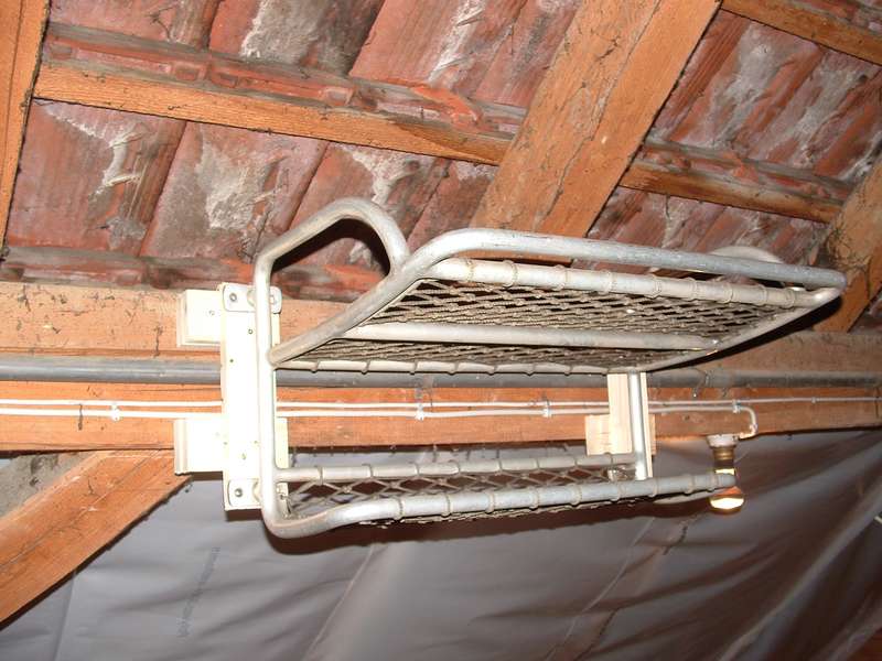

Desshalb habe ich damit weitergemacht,weiter meine Schildersammlung an die Wand zu schrauben. Als praktisches Detail hat sich auch das "angeschleppte" Gepäcknetz erwiesen. Dieses habe ich oberhalb des Anlagenzwischenraumes an einem Balken befestigt und dient später der Ablage von diversen Gegenständen.
(baumschulbahner)
(baumschulbahner)
(baumschulbahner)

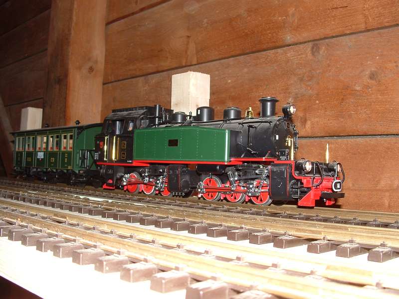

Heute ist ein weiterer Meilenstein erreicht, ich kommte zum ersten mal auf meiner Anlage fahren!
Nachdem ich die Gleise provisorisch verlegt hate, gings standesgemäss mit einer Dampflok auf Probefahrt. Auch wenn's "nur" im Schattenbahnhof das befahren sämtlicher Gleise in allen erdenklichen variationen war, es tat gut.
(baumschulbahner)
(baumschulbahner)
(baumschulbahner)
(baumschulbahner)
