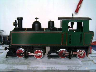

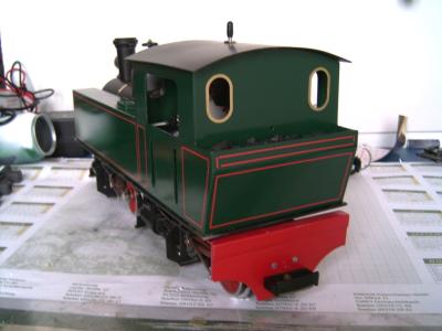

hier nun zwei weitere Fotos meiner Mallet:
Mallet von der Seite (Szigligeti Kerti Vasutak)
Mallet von hinten (Szigligeti Kerti Vasutak)
@Regalbahner: Die Stainzfahrgestelle habe ich mit jeweils einer Hohlschraube, wo die Drähte vom Motor durchgefädelt sind, an der Grundplatte befestigt!
