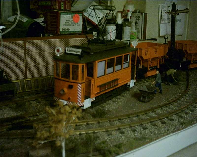

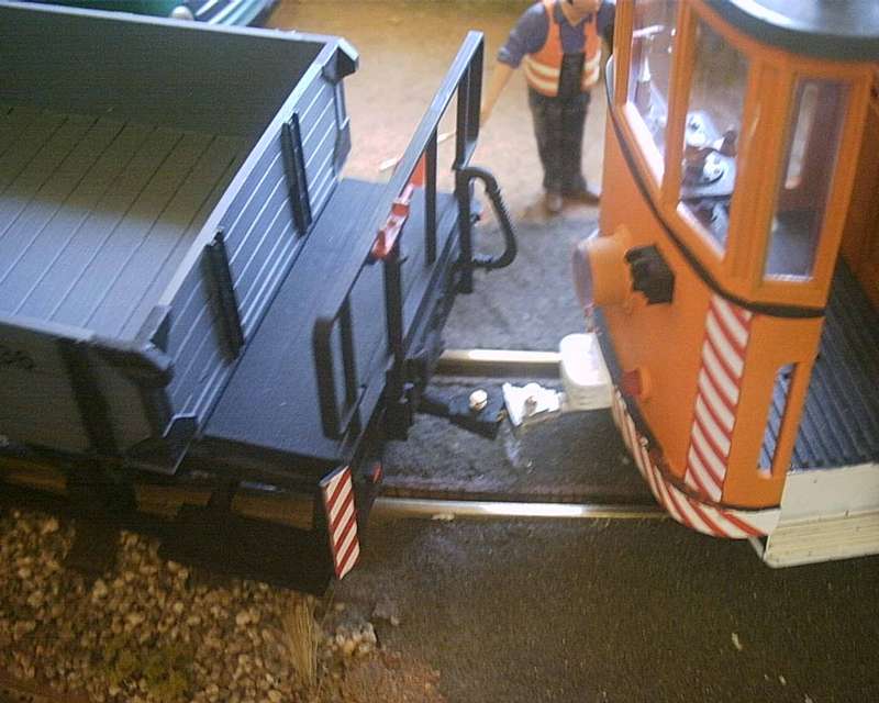

das ist ein gelungenes Werk.Als verkappter "Strassenbahn/OEG Fan "kann ich nur gratulieren.
Habe mal Deine Bilder auf dem Web angesehen,wo hast Du die Strassenbahn runter geladen die Du zum Bau Deines Modells benutzt hast?Das ist eine sagenhafte Methode.Auch die Plexiglas Methode ist super.Wenn ich mal etwas mehr Zeit habe wuerde ich das gerne an einem Heidelberger 4 Achser ausprobieren,der ist auch recht "eckig" und somit gut dazu geeignet.
Bisher hab ich nur mit den LGBumsern herumgespielt.
Beste Gruesse
Chris :D 8) 8) 8)
Fast OEG (Chris)
Der LGB Arbeitswagen umgestrichen und angefangen mit Details auszuruesten.Der Wagen ist sehr lose an den OEG Arbeiswagen angelehnt
Hilbert Kupplung verstrassenbahnt (Chris)
