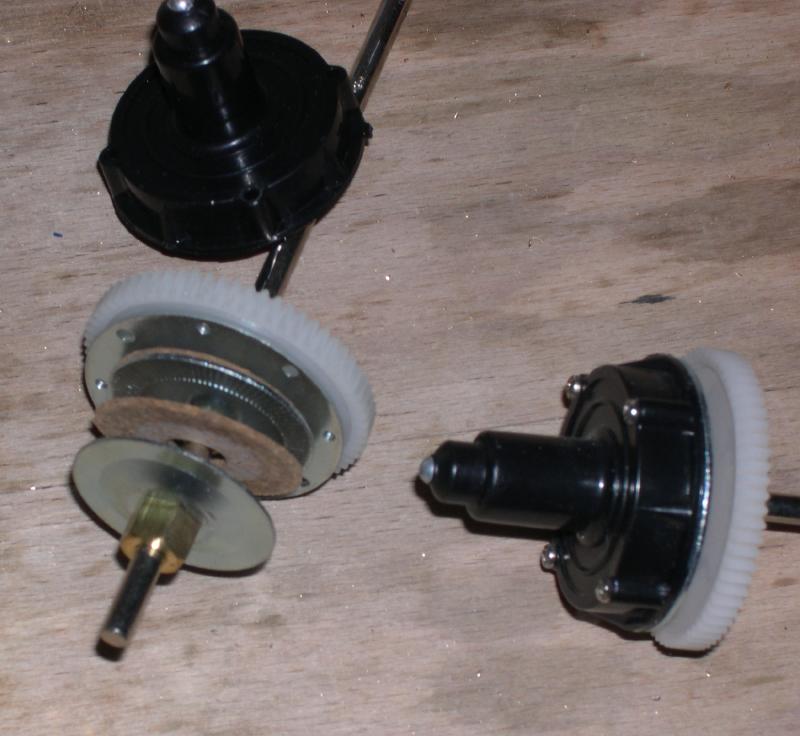

Hallo Fido, hallo Schrauber,
hier das versprochene Bild.
Sie soll als Muster dienen. Ich weiß ja nicht welche Kräfte übertragen werden sollen. Eins ist sicher, mit einer Kupplungsscheibe wirst du bei dieser Baugröße nicht auskommen. Die Drehmomente sind ja sehr hoch.
Gruß aus dem AW Brockenblick
Ralf

Re: Kupplung für Live-Diesel
Hallo Fido,
von Conrad gab es mal ein Umkehrgetriebe "tiwaproc" . Habe unter der Artikelnummer leider nichts mehr gefunden. Das Getriebe kann die Drehrichtung umkehren und hat einen Leerlauf. Bei mir ist es in einem Schiffsmodell mit 6,5ccm Viertakter am werkeln. Wenn Du das mit etwas mehr Spiel baust, könnte es beim Schalten ev. auch als schleifende Kupplung funktionieren. Müsste ich mal testen. Vom Prinzip ist das wie ein Kugeldifferenzial aufgebaut, mit einer Schaltgabel, die den Kugelkäfig bewegen und mit einer Reibplatte fest verbinden kann.
Die Anleitung habe ich noch, könnte ich Dir bei Interesse ins Fax legen (14 S.A4) da ich momentan keinen Scanner habe.
Grüße aus dem nebligen Augsburg
Rolf
Rolf
