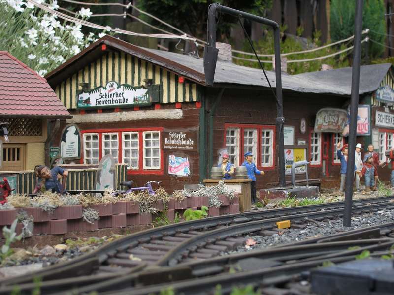

Sperrholz als Baustoff für Gartenbahnhäuser zu verbannen halte ich nicht unbedingt für notwendig, wenn man einige Spielregeln beachtet.
Auf keinen Fall sollte das Sperrholzhaus mit den "Füßen im Wasser stehen, so entstehen die beschriebenen Schäden, dass die Feuchtigkeit im Holz hochkriecht.
Auf jeden Fall sollte das Holz mit Bootslack innen versiegelt werden, auch alle Schnittkanten.
Von außen sollte mit einer guten Holzschutzfarbe, die nicht abblättert, das Haus gestrichen werden. (Consolan oder Bondex)
Ich nehme meist nur zwei Farbtöne, weiß und dunkelbraun.
Die weiße Holzschutzfarbe wird im Ton des Originalhauses abgetönt.
Dazu eignen sich gut die Farben von Marabu.
Als Holzsorte habe ich seit einigen Jahren das Sperrholz aus Lauan 9mm stark verwendet, dass als wetterfest gilt.
Der Sockel der Grundmauer sollte auch sorgfältig gestrichen werden, zusätzlich bringe ich hier an der Unterseite ein Streifen Teerpappe an, der nach innen umgebördelt wird.
Als Kleber für die Teerpappe kann man gut Acryl aus der Kartusche verwenden.
Ponal lässt sich draußen auch verwenden, nur muss es unbedingt der wasserfeste Leim sein.
Schierke (Harzbahnfreund)
