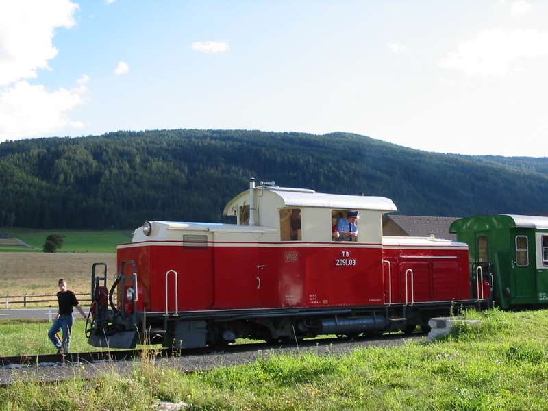

Hallo Tobi,
natürlich stört die Entleihung des Fotos den Eigentümer nicht, dafür sollen die Bilder ja sein.
Im August 2004 hat der Club 760 35.jähriges Jubel :P läum gefeiert, hab ne Menge Fotos gemacht, unter anderem auch einige der 2091, nur leider schon gegen Abend. :(
Hier mal eines, noch bei besseren Tageslicht:
28_8_04_202 (skglb)
Gruß, Gerald alias skglb
