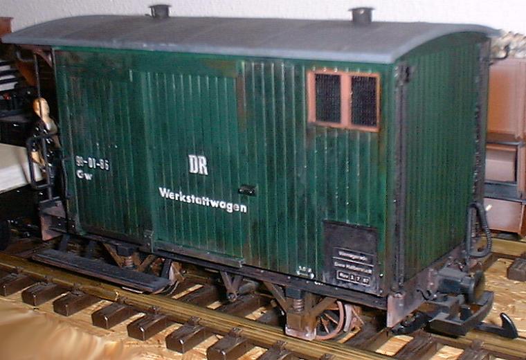

Irgendwann griff ich zum Pinsel und strich ihn grün , was mich aber auch
nicht so richtig zufrieden stellte .
Angeregt vom Buntbahnforum , ins Besondere von Fidos rostigem SSm , dachte
ich mir da muß doch noch was zu machen sein . In einem alten Harzbahnbuch
meines Schwiegervaters fand ich einen Werkstattwagen der recht ähnlich war
aber länger . Desshalb gab ich meinem Werkstattwagen eine Nummer , die in
den Listen des Buches nicht vorkam und das Ergebnis seht ihr jetzt :
w02 (Regalbahner)
w03 (Regalbahner)

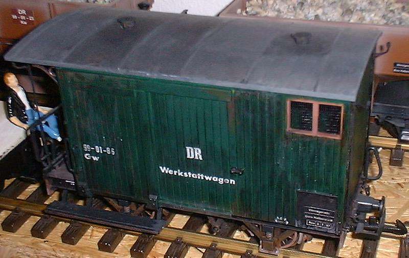

die Beschriftung entstand aus Resten , Anreibebuchstaben und selbsgedruckten
Aufklebern
w04 (Regalbahner)
auf das Dach habe ich Kartonstreifen geklebt die Dachlüfter sind Plastikböbbel ,
wie man sie in die Kreuzschraubenköpfe von IKEA Möbeln klopft , damit es von außen nicht ganz so häßlich aussieht
w05 (Regalbahner)
w06 (Regalbahner)

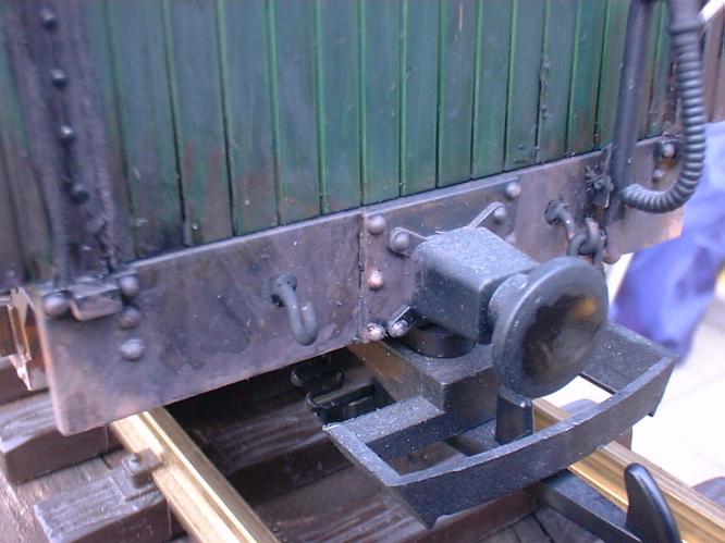

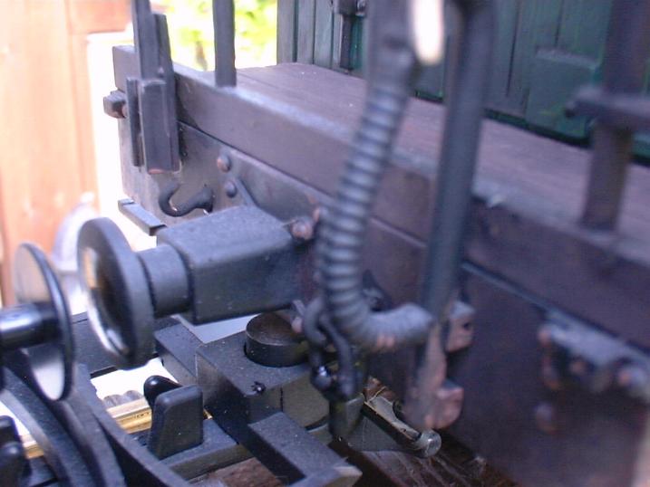

ich habe auch etwas Kupplungsähnliches aus Kupferdraht versucht
w07 (Regalbahner)

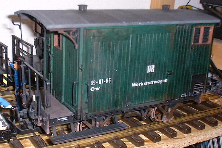

auf dem Balkongeländer - die hinteren Träger sind aus Pappe und die
Niete sind mit Window Colors Konturenfarbe hergestellt
Leider ist meine Kamera nicht mehr so auf dem neuesten Stand , desshalb
sind die Bilder manchmal etwas unscharf oder es glänzt mehr als im Original .
So nun bitte ich um Kritik - macht mich fertig !
Tschüß bis bald
der Regalbahner

Dein Wagen ist klasse geworden. Der sieht überzeugend aus. Besonders das Dach mit den Lüftern gefällt mir ausgezeichnet.
Die Toytrain/Fantasy Serie ist von vielen gestandenen Wunderwuzzies glatt übersehen worden. Waren vieleicht zu preisgünstig. Einige davon, z.B. dieser geschlossene GW sind oder waren ja sogar weitgehend maßstäbliche Umsetzungen von konkreten Vorbildern.
Ich habe mindestens 20 Stück aus der Serie verarbeitet. Die konnte man früher für 20 oder 25 DM auf den Grabbeltischen der Händler kriegen. Natürlich kostet es weniger Überwindung, an einem Billigteil die Säge und den Pinsel anzusetzen, als an einer 1000 Euro Lok. Gelegentlich wurde und wird in der GARTENBAHN über Umbauten dieser Wagen geschrieben.

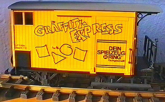

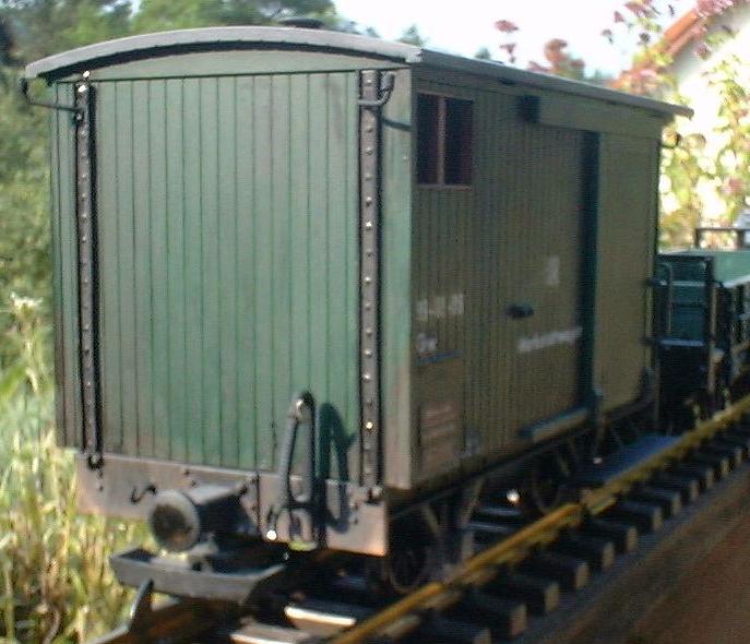

Ich hab mich auchmal daran versucht den Gedecken wagen der Fantasyserie zu altern um ihn als Begleitwagen für meinen Holzzug zu verwenden. Hier das ergebnis:
MLNA0013 (Schwellennagel)

Dein Umbau sieht aber auch sehr überzeugend aus. Man kann aus diesen kleinen Wägelchen schöne Dinger bauen. Man könnte sie sogar amerikanisieren.

die Alterung hast Du sehr gut hinbekommen. Der Wagenkasten wirkt realistisch. Schön ist natürlich auch, das der LGBäh-Haken ab und eine Trichterkupplung dran ist.
Schau Dir mal die Trichterkupplungen von Regner an. Die kannst Du direkt an der Pufferbohle bestestigen.

Hallo die Runde
Zu den beweglichen Achsen: Ich habe bei einigen Fantasywagen die Achshalter befestigt, so dass sie starr sind und finde, dass sie besser laufen, als wenn sie beweglich sind.
Zu den Puffern:
"richtige" Trichterpuffer an der Pufferbohle konnte ich nicht verwenden, da ich die höhe der Truckkupplungen haben musste um die Kuppeleisen der selbigen benutzen zu können.
Hab mir auch schonmal einen Trichterpuffer aus messing gedreht, mit dem ich auch die roundhouse - Puffer kuppeln kann.
Wollte den mal Abgiessen, komme aber irgendwie nicht dazu
Gruss Torben
