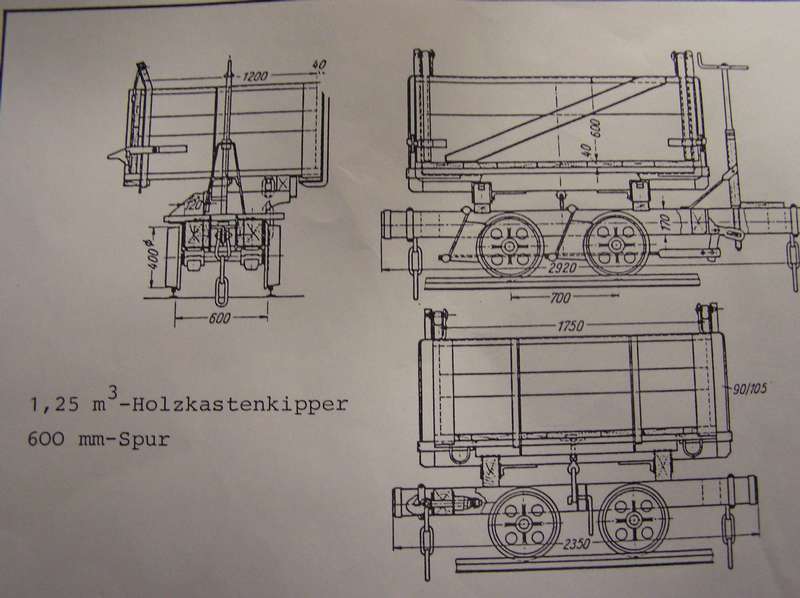

mit Holzkastenkipperzeichnungen kann ich dienen :
Ich bitte die schlecht Qualität zu entschuldigen, aber mein Scanner streikt noch immer.

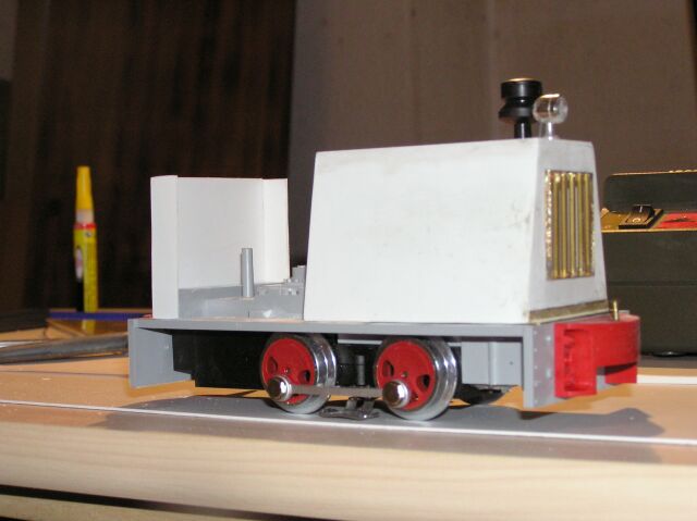

Feldbahn in 1:13 bastel ich noch so nebenbei. Ich habe mal angefangen eine kleine Diesellok auf Basis der LGB-Deutz zu bauen. In den nächsten Wochen will ich dann mal die Motorklappen anfertigen, die hintere Lampe anbringen und das Ganze dann mal lackieren. Später soll die Lok dann noch mit einer Fernsteuerung und Akkus ausgerüstet werden.
