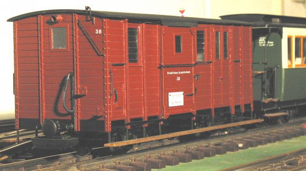

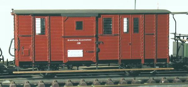

es ist geschafft, der Wagen ist fertig. Das Fahrgestell besteht aus Messing
Profilen und Gußteilen. Der Aufbau aus Polystyrol und Messing Profilen. Das Dach ist vom "Barmer Wagen" angepasst. Als Lack für den Aufbau verwendete ich Kunstharzlack RAL 8012 rotbraun DB
Für die Schraubenimitation am Aufbau klebte ich ca. 400 Sechskant-Stiftschrauben M0,8x5 ein.

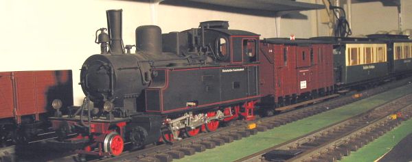

Damit ist der typische Personenzug der Bielefelder Kreisbahnen in den 1950er Jahren vollständig.

wieder einmal Modellbau vom Feinsten, "gnadenlose" Perfektion, sauberste Arbeit, man staunt vor sich her beim Betrachten Deines neuesten Modells.
Nun ist ja endlich der Personenzug der Bielefelder Kreisbahnen komplett, meinen
Glückwunsch :!:
Karl-Heinz :tach: :tach: :tach:
P.S.: Mit Deinen Beiträgen zeigst Du anderen Mitgliedern den Standard, den wir uns hier wünschen und denen Du Maßstäbe setzt :!: :twisted:

der Wagen ist sehr gut gelungen! Weyerwagen sieht man in 1:22,5 ja leider viel zu selten.
