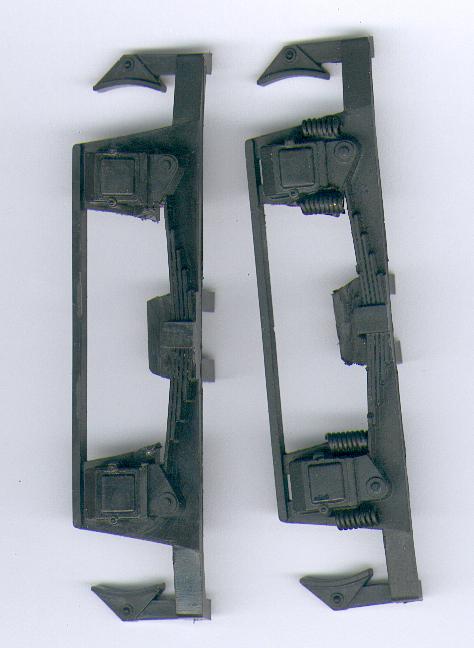

Hier ein weiterer Umbau.
Es handelt sich um Drehgestelle für Personenwagen der Schöllenenbahn Andermatt-Göschenen. Als erstes Teil für einen geplanten Personenwagen (passend zur HGe 2/2 aus der roten Schachtel) habe ich letztes Jahr angefangen die Drehgestelle zu bauen.
Der Umbau gestaltet sich hier relativ einfach:
1) Das LGB Drehgestell stammt vom ÖBB Vierachserpersonenwagen. Es werden mit Diamanttrennscheibe und Bastelmesser die überflüssigen Teile entfernt. Siehe Bild.
2) aus Draht werden Spiralfedern gewickelt. Diese werden dann mit UHU-Plus an die Drehgestellblende geklebt.
3) Lackierung mit Simprop-Sprühfarbe aus der Dose.
Viel Spass beim Nachbauen
Joachim

der grüne Zweiachser sieht ja gut aus! Nur schade, dass das Bild so unscharf ist. Vielleicht würde sich - zu unser aller Freude - die Investition in eine bessere Kamera lohnen?
Die Schöllenen- Drehgestelle interessieren mich auch. Da hat auch Krafthoefer dran gearbeitet und ein Bild in seinem Katalog. Leider lässt die Auflösung im pdf- Katalog zu wünschen übrig. Frage an Dich: besitzt Du ein Foto, auf dem man so ein Schöllenen- Drehgestell von nahem sieht?

An Unterlagen habe ich auch nicht sonderlich viel, das Beste ist noch in Scherrs+Wall Buch üner die FO-Fahrzeuge. Da der letzte Vorbildwagen in der 80-ern abgebrochen wurde, ist da leider an nichts Neues mehr ranzukommen.
Und zur Kamera: Falls ihr euch jetzt wundert wie die Bilder auf meiner Homepage entstanden sind - für "richtige Fotos" habe ich eine gute Kamera die mit Filmen arbeitet, nur damit dauert es immer so lange bis die Bilder im Rechner sind.
