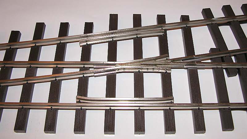

nach Monaten Wartezeit sind meine IIm Code 250 Weichen von Llagas endlich eingetroffen. Die Warterei hat sich gelohnt. Dies ist eine Weiche mit ca. 3m Radius:
Code 250 ist überhaupt auf dem Vormarsch. Auf der Messe Snsheim waren Code 250 Edelstahlgleise von Stephan Strub zu sehen. Die sind noch schöner als das LLagas Gleis und gartenbahntauglich. Und dabei kompatibel zu Llagas.
Einer der Weichen hat mich $100 gekostet - plus heftige Versandkosten (Luftfracht) + Zoll + Mwst.

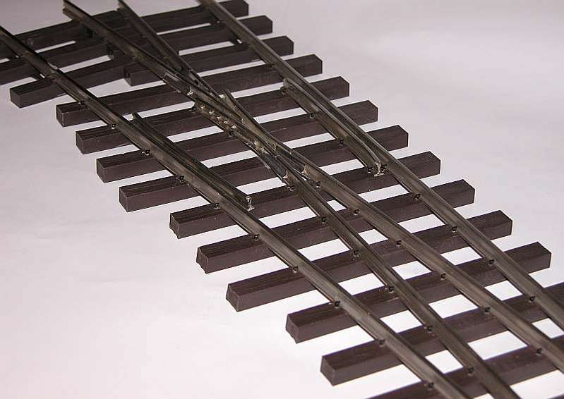

Ja Fido, die Llagas Creek Weichen sehen sehr gut aus. Anbei mal ein Bildchen von meiner 3-Weg Weiche auch aus der Llagas Creek Produktion. Als Hinweis, ich musste einige Loetungen vornehmen, insbesondere musste ich die Weichenzungen mit dem weiterfuehrenden Gleis verbinden. Nach ca. 1 Woche draussen war der Uebergangswiederstand fuer mein DCC zu gross und die Loks blieben auf der Weiche stecken. Jetzt ist alles OK.
Axel

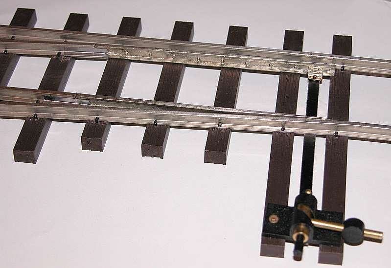

Hallo Helge:
Ich habe die Weichen fertig gekauft, jedoch vorbereitet fuer den LGB Switch Motor, also ohne Ground Throw. Zu beachten ist nur dass Du einige Loetverbindungen erstellen musst.
Axel
