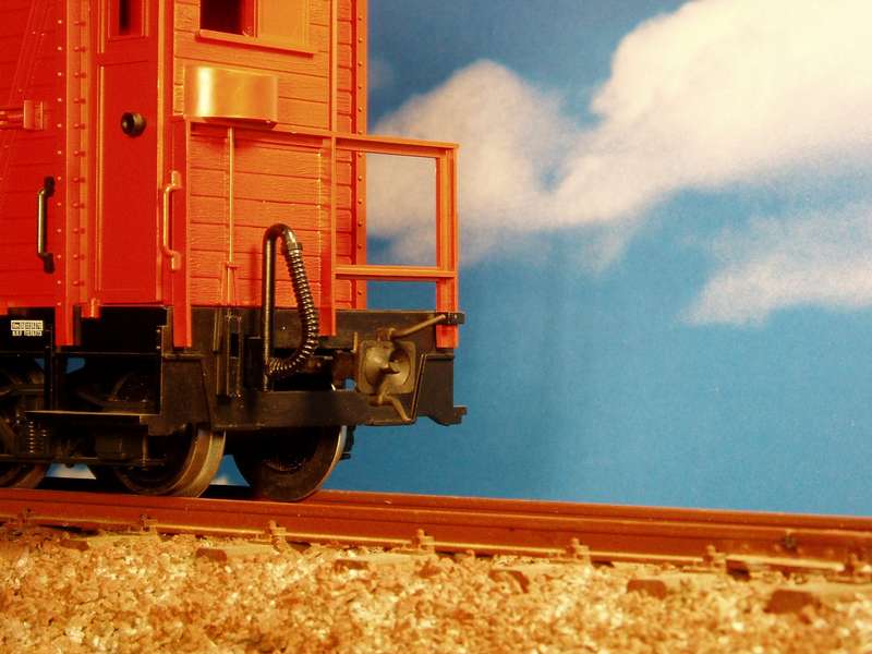

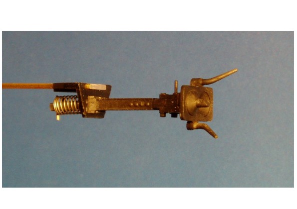

Hier noch zwei Fotos, die Kupplung ist komplett mit Halterung und Feder, unlackiert. Anzubringen einfach am Wagenboden, bei kleinen Radien besser am Drehgestell oder ähnl. ich habe einen sächsischen Österreicher ( die Wagen wurden ja bekanntlich bei Busch in Bautzen gebaut) damit ausgerüstet. Ein paar Sägeschnitte ( LGB Halterung gekürzt ) ein wenig Feilarbeit und schon war das Ding dran. Dann wurde die noch vorhandene Lücke in der Pufferbohle geschlossen.

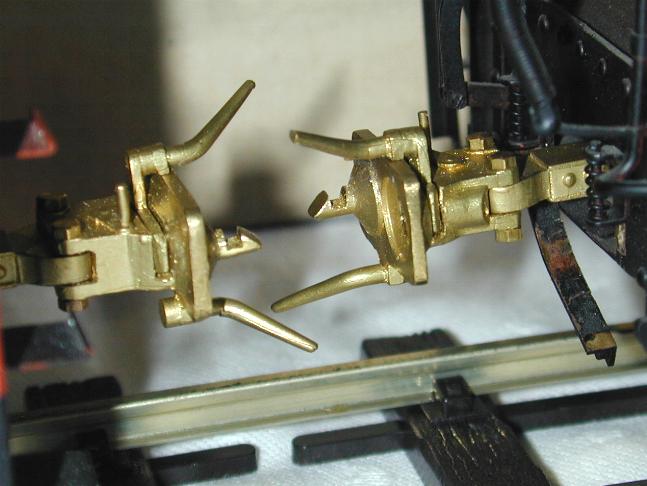

Mit der Scharfenbergkupplung habe ich schon mal rumgespielt. Bei sachgerechter Montage oder Anbringung funktioniert die ausgezeichnet.
Ein richtiges kleines mechanisches Wunderwerk. Soviel ich weiß, soll demnächst in der GARTENBAHN ein Erfahrungsbericht aus der Praxis damit erscheinen.
