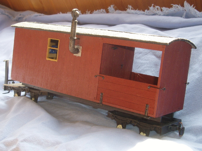

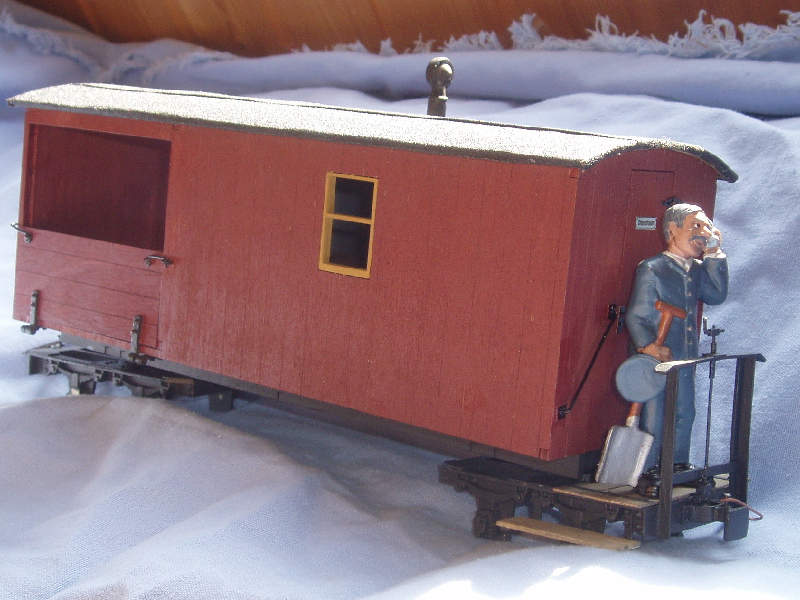

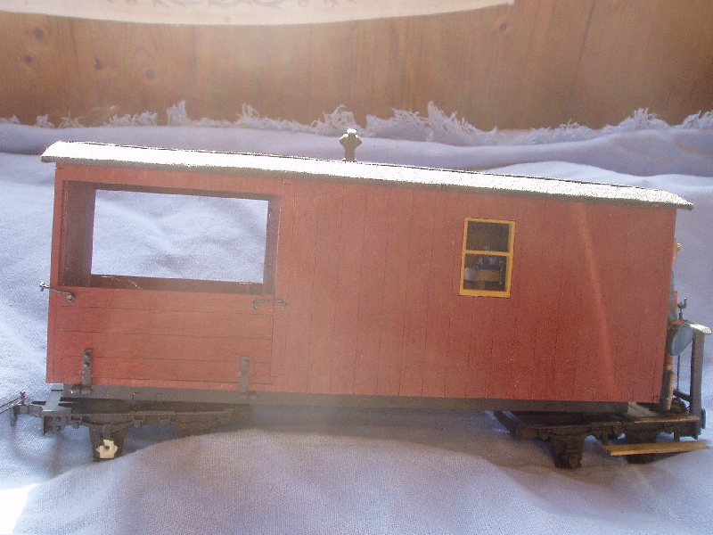

Moin Buntbahner, mein "Muskauer Havariewagen" aus dem Gangsterkit ist bis auf ein paar Kleinigkeiten und die Räder fertig. ( Nachdem ich in Schkeuditz festgestellt habe, daß bei Berthold die Räder der Gawronschen Unterwagen auf dem "Standard"- 2f Gleis klackern, habe ich meine schnellstens zum abdrehen gegeben, aber derjenige ist gerade im Urlaub ). Da ich meinen Havariewagen nur nahe am Vorbild gebaut habe, habe ich in die mittlere Trennwand noch eine Tür geschnitten, einen Ofen eingebaut, Werkbank und Sitzbank entstanden aus Resten und Kafferührhölzern vom Fastfoodretaurant meines Vertrauens. Die Scharniere für die Türen stammen von Knupfer, für die Klappen von Ozark, Türdrücker und Riegel sind Eigenbau. Um den Ofen habe ich Schutzbleche eingebaut, damit der Wagen nicht abfackelt Winke

Moin Michael, das Braun stammt von Weinert, RAL 8012, alle anderen Farben stammen von Revell. Für den Fußboden wurde hellgraue Beize verwendet und die Scharniere und Riegel habe ich mit einem feinem schwarzen Edding gefärbt ( leider nur glänzend, dafür kein verkleben der Scharniere ). Die Weißmetallteile des Ofens habe ich mit "Raischäbrüh" bepinselt und anschließend beim gewünschten Anlaufen den Rest schnell abgewischt.

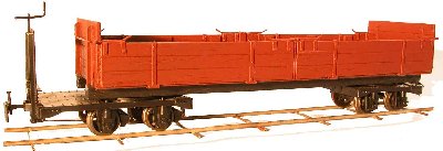

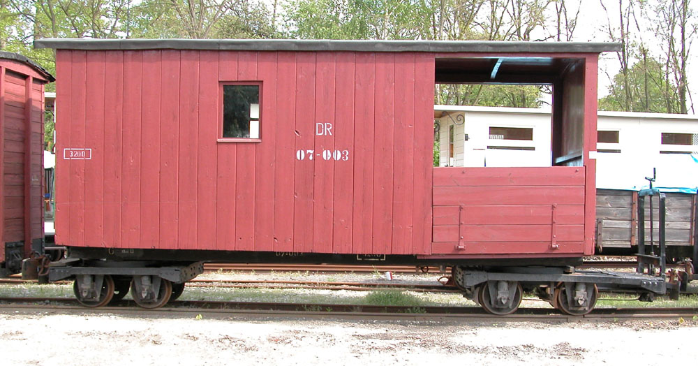

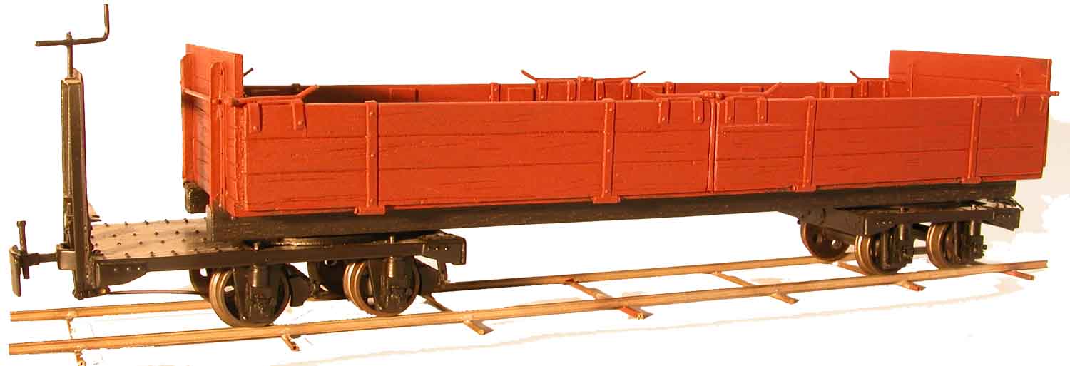

Der Wagen sieht ja gut aus , um die sache perfekt zu machen
fehlen dir da nur noch die richtitigen Unterwagen.
Und zwar müssen da die alte Einheitsbauart unter den Wagen
Siehe auch Bild vom Ziegelwagen der Bauart 05.
Die Rahmenkonstruktion der Wagenbauart 04 ,05, 07 003 und Salon sind gleich.
Diese Unterwagen wurden bei allen Wagen der Bauart 02 , 04 , 05 ,
teils bei 06(Langholz) und 07 003(Havariw.) und Salonwagen verwendet.
Diese Unterwagen sind bei Mir als Bausatz in gebremster und ungebremster
Ausführung zu bekommen .
Gruß Torsten

Moin Torsten, ich habe den Wagen ja nur in Anlehnung an das Orginal bei der WEM gebaut, und z.B: in die mittlere Zwischenwand noch eine Tür geschnitten, ebenfalls habe ich den gebremsten Wagen absichtlich unter die Seite mit der Eingangstür gesetzt.
Modellwelt an:"Wahrscheinlich handelt es sich um einen Wagen, der nach Besichtung des Orginals von einer anderen Bahn ähnlich nachgebaut wurde, so ganz genau ist das aus den spärlichen Unterlagen im Archiv meiner Bahn nicht zu erkennen." Modellwelt aus.
Mal im Ernst: Kann ich bei Dir Bremsbacken bekommen, um dem "gebremsten" Unterwagen optisch weiter zu verfeinern? Was machen die Brigadewagen, die Du bauen willst?

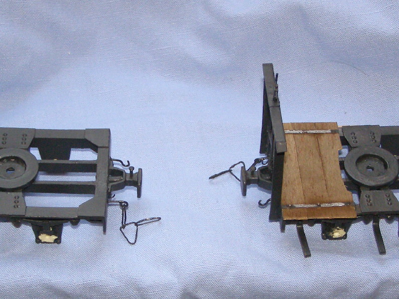

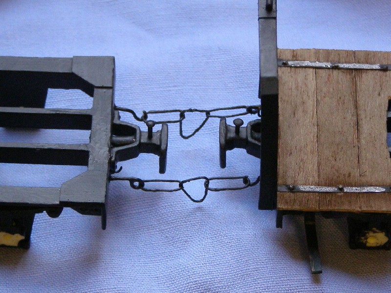

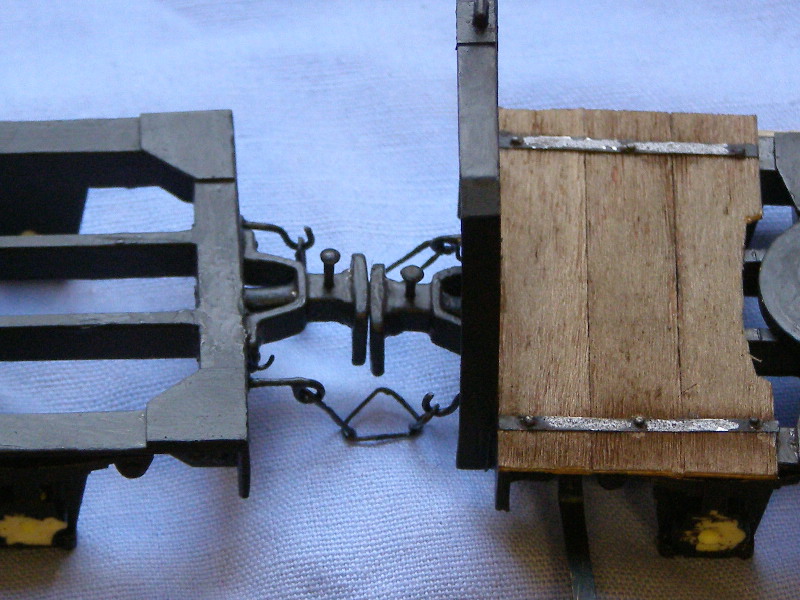

Ein Irrer hat in meinem Chaos, äh Werkstatt an den Gawronwagen gearbeitet. Die haben jetzt alle außenliegenden Teile der Balancierkupplung! Funktionsfähig!
Balancier_am_Gawronwagen (Gleisbauer)
Balancier_am_Gawronwagen_1_ (Gleisbauer)
Balancier_am_Gawronwagen_2_ (Gleisbauer)
Balancier_am_Gawronwagen_3_ (Gleisbauer)
Ich muß zugeben, der Irre war ich selbst und es hat Spaß gemacht. Die Teile habe ich einfach aus etwas Draht nach Vorbildfotos gebogen und gelötet. Die Ketten habe ich mit Absicht zu lang gemacht, auf dem 4. Foto erkennt man, daß dadurch das fast rechtwinklige Durchfahren der Kurven möglich ist, bei den ( immer möglichen ) Modellradien sicher nicht schlecht.
