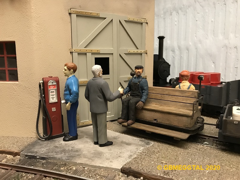

Eigentlich wollte ich nur einen Sitzwagen bauen gruebel
Es gibt so schöne Triebwagen auf den Halligen die mich seit langen faszinieren.
So kam es das der Sitzwagen einen Antrieb und eine Steuerung bekam.
Angefangen hat das ganze mit einer LGB Feldbahnlore
Das Gestell wurde aus Messing hart- und weichgelötet
Der Aufbau ist aus Hartholz mit Drähten als Nägel Imitation
Der erste Antrieb ein Faulhaber Getriebemotor konnte kraftmässig nicht überzeugen
Einen Getriebemotor, der hier im Forum sehr beliebt ist, überzeugt mich auch in den kleinen Geleisebögen.
Mit Zahnradschutz
Steuerung mit Deltang Empfänger
Bedienung gruebel
Unter dem Sitz habe ich mehrer Magnete angebracht und unter dem Fahrer auch. Sonst würde der Fahrer, in der ersten Kurve, den Sitz unfreiwillig verlassen Augenrollen
Bereit für den Betrieb auf der Anlage Grins
Gruss Sigi

Hallo Siggi,
interessant, wozu so ein alter LGB Lorenrahmen alles dienen kann!
Besonders gut gefällt mir der Triebfahrzeugführer, sicherlich eine Eigenkreation.
Kannst du hierzu ausführlicher berichten?
Ich stehe vor einer ähnlichen Aufgabe, für meinen kleinen Frankenstein Triebwagen einen passenden Fahrer zu kreieren.

Ja die Halligbahnen liefern schon Stoff für Inspirationen Sport
Die Figur habe ich von einem Buntbahner erworben.
Es könnte eine ModelEarth Figur sein?
Gruss Sigi

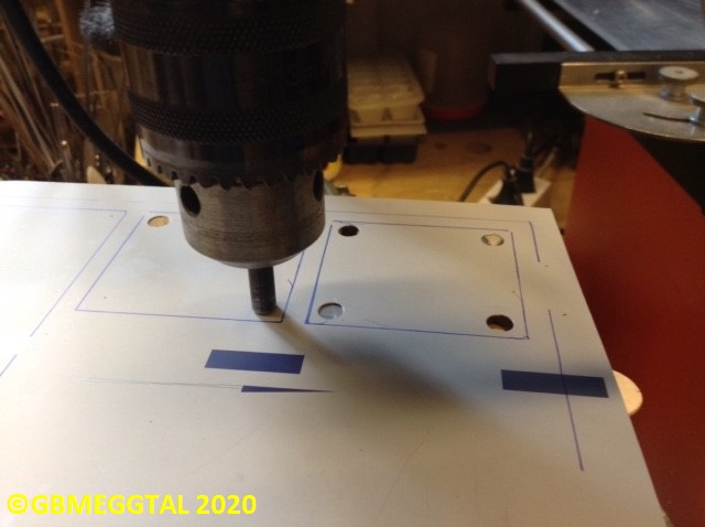

Bin zurzeit an einem geschlossen Triebwagen (Halliglore) zu bauen.
Angetrieben wird er durch einen Aristocraft Antrieb den ich in der Mitte etwas schlanker gemacht habe.
Der Aufbau wurde aus 5mm Kiefernleisten zusammen gezimmert.
Unter der Sitzbank sind die bewährten Magnete damit die Mitfahrenden auf den Sitzen bleiben

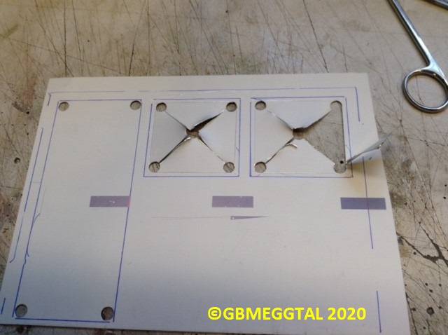

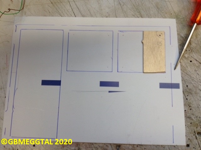

Das Gehäuse ist aus dünnen Drucker Alu.
Inspiriert durch den Fahrzeugbau von Högerbahner. gruebel
Habe für die Ständerbohrmaschine eine 6mm Stanze erstellt um den Radius in den Fenstern sauber herstellen zu können.
Das Verleimen ALU / Holz ist nicht ganz einfach und hält nicht wirklich super.
Habe verschieden Leime ausprobiert und bin bei Sekundenkleber verblieben.
Das Dach wurde aus 2 Schichten Sperrholz erstellt.
