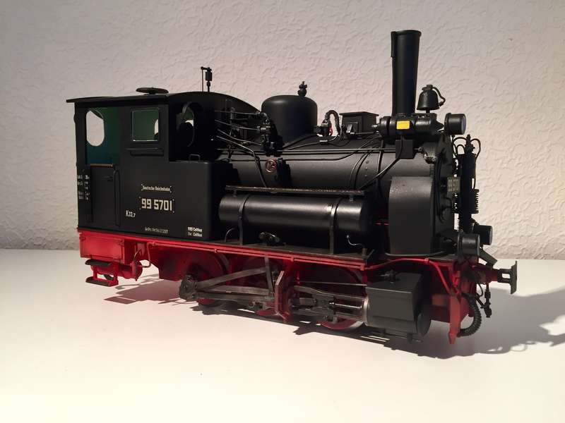

kannst du etwas erzählen, wie und womit du die 99 5701 gebaut hast? Das würde mich sehr interessieren.

Hallo. Ich habe die Lok nicht gebaut sondern nur lackiert und beschriftet. Zum Bau kann ich aber trotzdem was sagen da ich für die Materialbeschaffung und Vorbildrecherche zuständig war. Basis der Lok ist ein Antrieb von der 6-achsigen LGB-Mallet. Das ist der einzige C-gekuppelte Antrieb mit symmetrischem Achsstand den ich kenne. Alles andere schied aus da es das Gesamtbild zu sehr verfälscht hätte. Als Gestänge verwendeten wir ein solches von der Stainz. Dazu wurde die Treibstange und die Schwinge um 3cm verlängert.Stabilisiert wurde das ganze mit Stahldraht. Also quasi verstiftet. Führerhaus,Umlauf sind Frästeile. Ich werde in nächster Zeit nochmal die Lampen tauschen da es jetzt vorbildgerechte bei Strauss-Modellbahn gibt. Gruß Thomas.

reicht es wenn man die Treibstange und die Schwinge einer Stainz Steuerung verlängert oder sind noch weitere Anpassungen erforderlich?
