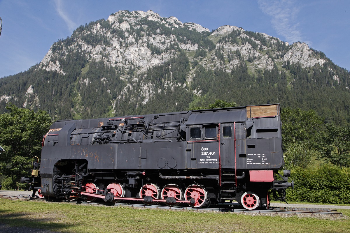

Wobei die Baureihe ÖBB 297.401 sicher auch mal ein interessantes Modell hier abgeben würde :)

Und vor welch´ schöner Kulisse :D . Die 297 wäre als 6 Kuppler (?) bestimmt eine Herausforderung - nicht nur für unsere Österreich-Fraktion ... :wink:
