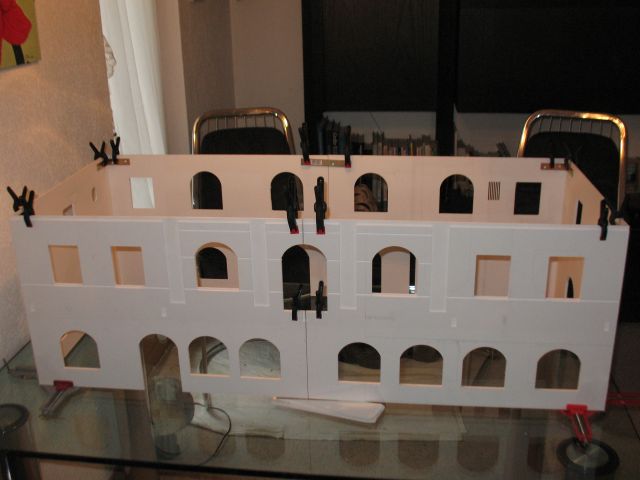

Endlich begreife ich meine Fräsmaschine soweit, dass ich es wagen kann mit dem Projekt Bahnhof Disentis Muster, wie er Heute ist anzufangen. Nach einigen Stunden besser Wochen habe ich den Bahnhof soweit aufs Papier gebracht dass ich ihn nun umsetzen kann. Der Bahnhof wurde vor Ort ca. 150 mal Abgelichtet und mit dem Meterband vermessen so dass ich behaupten kann, der Massstab stimmt nicht schlecht. Wenn nun einige meinen der Massstab müsse eigentlich genau stimmen, dann sollen Diese nun auf mir rumprügeln. Wenn der Massstab genau stimmen sollte müsste ich vermasste Zeichnungen haben und das habe ich nicht. Auch würde das Gebäude nicht zum Gleisplan passen. Ich bin mir sicher, für mich stimmt der Bahnhof und wird auch immer sofort erkenntlich sein. Wie gesagt, da ich nun mit der Fräsmaschine einigermassen zurecht komme, habe ich mit dem Ausfräsen der Nordfassade begonnen und weil die Fassade für meine Fräsmaschine zu lang ist musste sie in zwei Teile aufgeteilt werden. Das rechte Teil ist fertig und das Linke in Arbeit. Das Material ist Forex Classic mit einer Stärke von 6mm. Die Duffsteinpartien werden mit Kork nachgebildet und die Fassade wird zuletzt einen Anstrich mit einem Dispersion und Sandgemisch überzogen. Die ersten Bilder zeigen das entstehen der Fassaden.
0444 (Glacier-Express)
0445 (Glacier-Express)
0446 (Glacier-Express)
0447 (Glacier-Express)

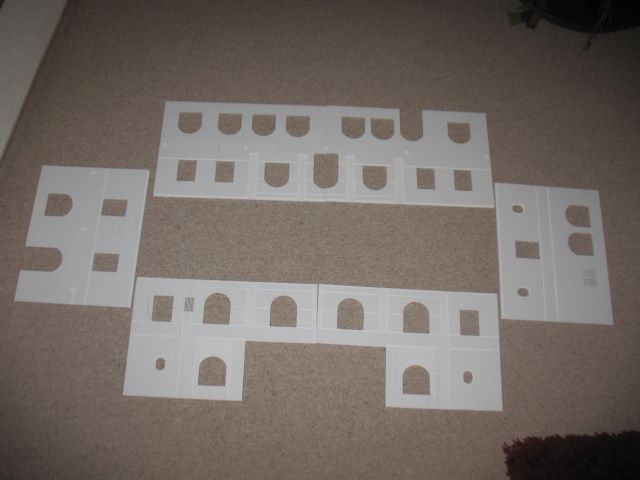

lamgsam aber sicher läppern sich die Teile zusammen
0450 (Glacier-Express)

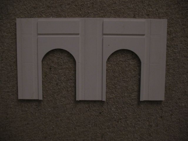

sicher wäre die Fassadenstruktur auch ohne Fräsmaschine zu bewältigen, man könnte ja, um das selbe zu erreichen auch mehrere Schichten aufeinaderkleben. Nun, ich habe mir zum Glück mal so eine Fräsmaschine angeschafft und werde Diese natürlich nun auch einsetzen. Da ich die ganze Angelegenheit mit der Fräsmaschine noch nicht vollumfänglich beherrsche, mache ich halt für jede Höhe ein Programm. Ist zwar mit etwas Mühe verbunden, aber funktioniert. Das Mittelteil der Nordfront wurde also auf vier Ebenen gfräst und zwar so dass wenn das Teil mit Kork beschichtet ist auch die Struktur wie beim Vorbild aufweist. Morgen werde ich noch die Seitenteile für das Mittelteil herstellen. Die gefrästen Teile werde ich dann meiner Jeannette übergeben und Sie wird dann mit dem Bau des Bahnhofes beschäftigen.
0451 (Glacier-Express)
Wie ich schon geschrieben habe, der Bahnhof wird nicht im genauen Massstab gebaut, sonder so dass er in den Bahnhofsgleisplan passt. Dieser musste ich, damit er auch in den Garten passt um ganze 7 Meter verkürzen, wohlverstanden, im Modell 7 Meter. Somit wäre das Bahnhofsgebäude mit genauem Massstab viel zu Wuchtig. Wenn ich nun das Ganze anschaue, muss ich sagen, trotz der Nichtmassstäblichkeit ist es Modellbau auf höchster Ebene.

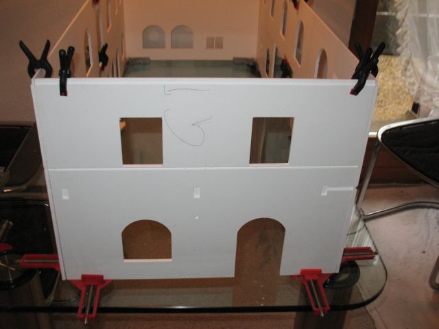

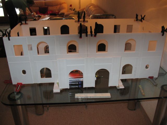

im Moment geht es zügig voran, nach dem provisorischen zusammenstellen kommen wieder Fehler zum Vorschein die noch behoben werden.
0452 (Glacier-Express)
0453 (Glacier-Express)
0454 (Glacier-Express)
