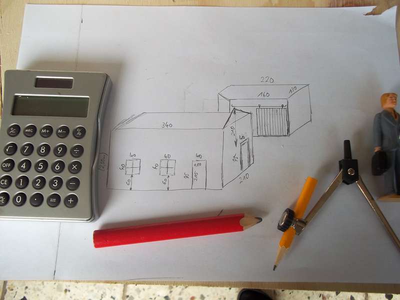

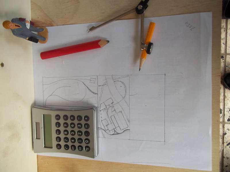

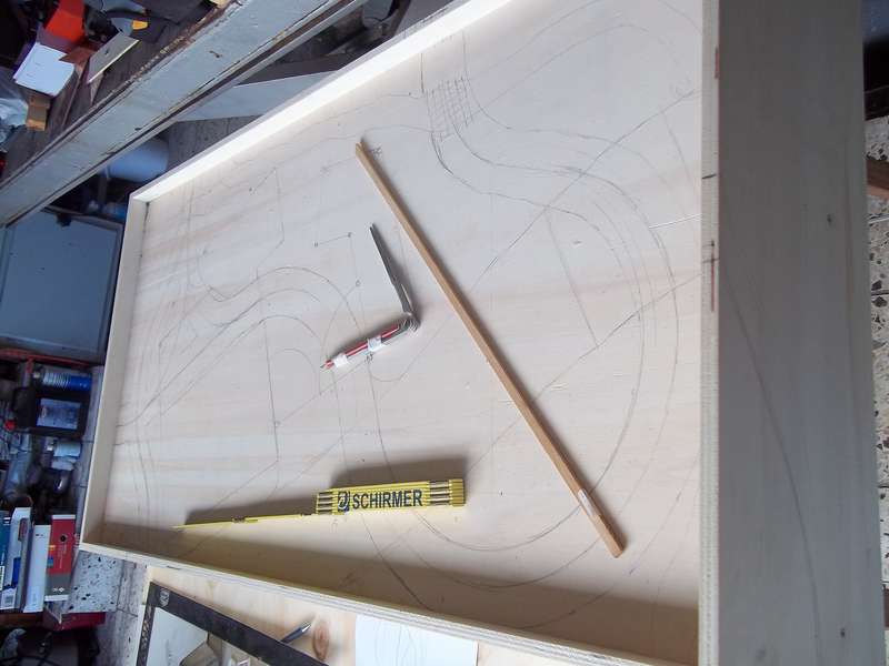

Also Zettel geholt, Skizze entworfen, Plan gemacht.
Architekt Hr. Preißer stand tatkräftig zur Seite und ließ immer mal wieder maßstäbliche, logistische oder gleisbautechnische Bedenken aufkommen :roll: . Der ist übrigens auch schuld, wenn etwas nicht passen sollte... :innocent:
Was passt thematisch gut zum Sägewerk? Welche Transportaufgaben lassen sich dabei evtl. mit der Feldbahn lösen? :idee: Eine Kistenfabrik! sollte es werden.
Ganz hinten im "Hinterstübchen" hatte ich noch die Geschichte vom Sägewerksbesitzer "Otto Span", der sich mit seinen Jungs in die DIEMA verliebt hatte. Die beiden brauchten schon damals nicht viel Überedungskunst, um dem Alten die "Zweckmäßigkeit" eines Gleisanschlusses zum benachbarten Grundstück des Onkels (väterlicherseits) Wilhelm schmackhaft zu machen. Konnten doch nun die Bretter und Leisten direkt in die kleine Kistenfabrik gebracht werden. Den alten Otto freute es hintenrum , hatte er doch schon öffters mal mit seinem Bruder über eine Vereinfachung des Materialtransportes nachgedacht. Und zufällig lag hinter dem Grundstück von Wilhelm sogar noch das Feldbahngleis der alten Lehmgrube. Da musste man den "Lauselümmels" nicht zweimal sagen, das sie einen Gleisanschluß abzweigen sollten...
Skizze/ Entwurf1 (Schrauber)
Skizze/ Entwurf2 (Schrauber)
Kopf wieder klar, konnte ich nun beruhigt einschlafen, um am nächsten Morgen gleich mal im Baumarkt ein paar Reste zusammen schneiden zu lassen.
Mit ein paar "Spaxen" zusammengeschossen :roll: gab das prima Raum (bzw. Fläche :wink: ) zum "Verwirklichen" :idee: .

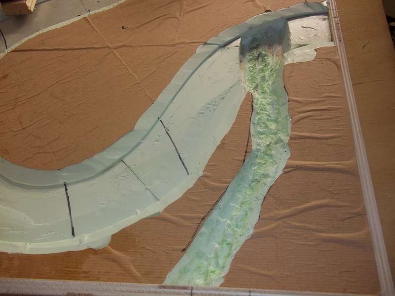

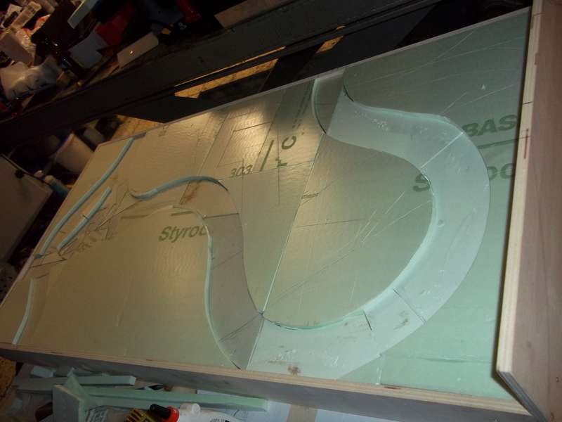

Irgendwo lagen doch noch ein paar Styrodurreste.... her damit und gleich aufgeklebt. Das Gleisbett wurde natürlich :wink: an Hand des vorher aufgezeichneten, und mühsam mit modernsten Rechen-und Zeicheninstrumenten aufs Holz übertragenen Gleisplanentwurfs ausgespart und vertieft.
100_0172 (Schrauber)

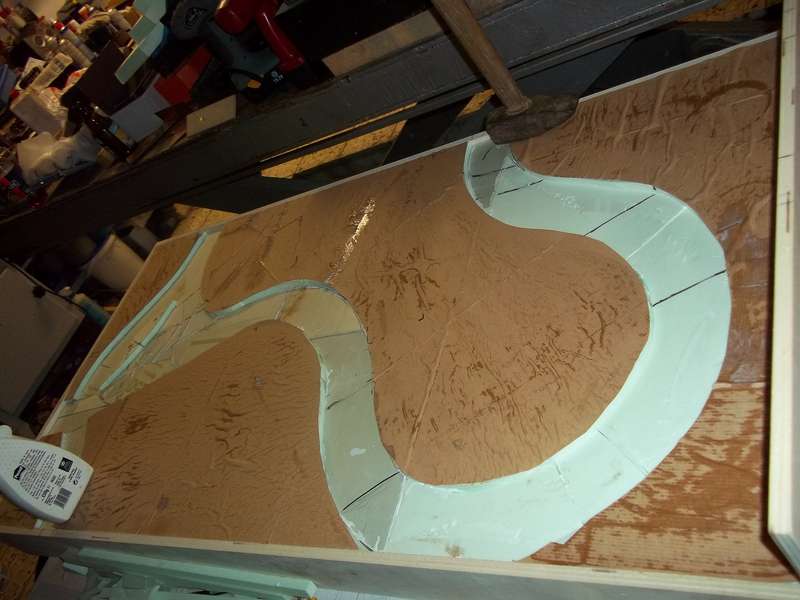

Darauf anschließend noch die Packpapierreste (ist doch gut, wenn man nix wegwierft :wink: ) aufgeklebt und in der Mittagspause abtrocknen lassen.
100_0173 (Schrauber)

Schrauber hat geschrieben:... Das Gleisbett wurde natürlich :wink: an Hand des vorher aufgezeichneten, und mühsam mit modernsten Rechen-und Zeicheninstrumenten aufs Holz übertragenen Gleisplanentwurfs ausgespart und vertieft ...
... ist das am oberen Bildrand bzw. am Rand Deines neuen Moduls eher ein Rechen- oder eher ein Zeicheninstrument ... :twisted:
:oops: erwischt. Weder noch, damit habe ich die Gleisbettvertiefung in´s Styrodur geklopft... :irre: Man muß darauf achten, kein ganz neues Gerät zu verwenden.
Wenn die Kanten nicht mehr so scharfkantig sind, bekommt man die Radien schön passen hin... :ideadev: :stumm: :rofl:
Na gut, ok. ich gebe es zu: Der manuelle Meinungsverstärker wurde zweckentfremdet und dient hier ausnahmsweise nur als Gewicht für eine störrische Papierecke, die frech in die Gegend stand... :runterdrueck:

Mich hatte es schon immer mal in den Fingern gejuckt, ein Bachbett, wenigstens ein kleines, in eine Baustelle zu integrieren. Spätestens nachdem ich Meister Ackle in "Sche-le-feld" beim "zaubern" zuschauen durfte.
Nun kann keiner behaupten, ich sei ein ungeduldiger Mensch :roll: , immerhin habe ich zumindest meinen "Bachbautrieb" ca. 4 Jahre erfolgreich unter Kontrolle gehalten. Nun gab es aber kein Zurück mehr, nach dem Motto "neue Landschaft-neuer Bach" begann ich munter im Styrodur zu graben.
000_0002 (Schrauber)
Zuerst mit dem Cuttermesser, später dann mit dem 100-Watt-Lötkolben.
Schneiden ist mühsam und erzeugt lästige, elektrostatisch aufgeladene Schnipsel, die einen leicht in den Wahnsinn treiben können.
Schmelzen mit dem Kolben geht wesentlich einfacher und schneller, erzeugt aber giftige Dämpfe und üble Gerüche, was einen wahrscheinlich früher oder später auch in den Wahnsinn treibt. :gaga:
000_0003 (Schrauber)

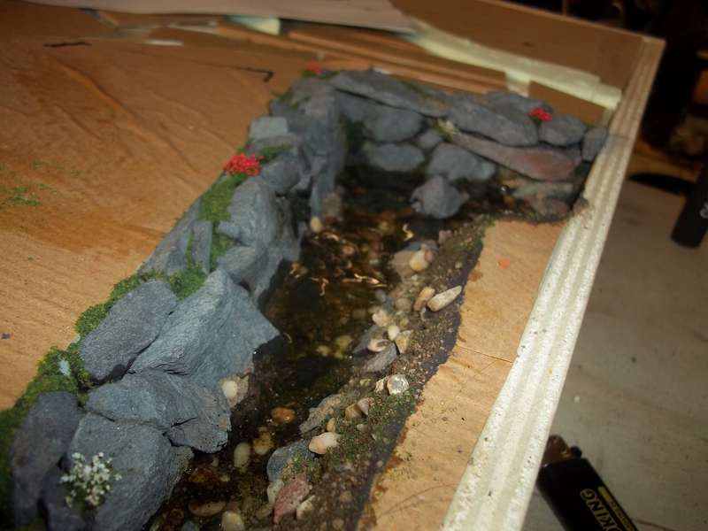

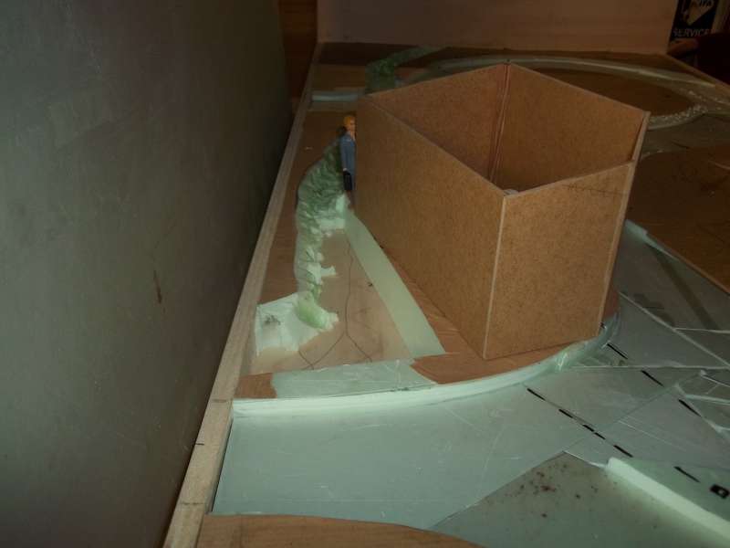

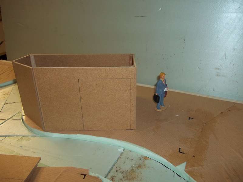

Da der Lagerschuppen für die fertigen Kisten direkt am Bach stehen soll, fehlte mir irgendwie die Wirkung zwischen Bachbett, Natursteinen und Schuppen.
Also flux die Modellkreissäge angeworfen und den Schuppen aus Spanplattenresten ausgesägt und mit Ponal-Express zusammengepappt.
000_0004 (Schrauber)
Architekt Hr. Preißer stellte sich selbstlos zur Verfügung, um das Größenverhältnis zwischen seiner Wenigkeit und dem späteren Schuppen zu überprüfen. Außerdem konnte er so auch gleich ziemlich konkret den Bauplatz bestimmen. Nicht das dann hinterher wieder keiner was gewußt haben will...
000_0006 (Schrauber)

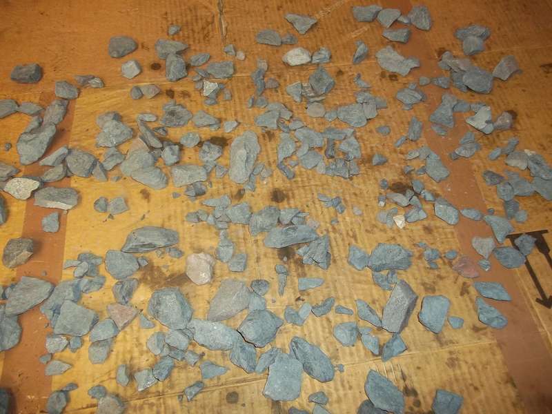

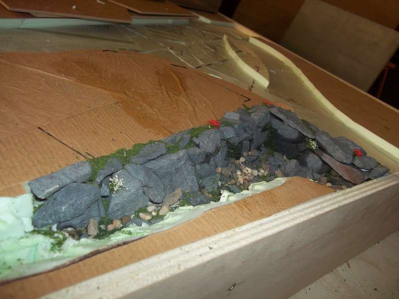

So, Bachbett war da, Schuppen war da, fehlte nur noch.... Richtig, Natursteinmauer. Zur Nachbildung von Natur nimmt man am Besten Natur :schlaumeier: :wink:
Also schnell mit dem Eimer und der Schaufel zur nahe gelegenen Strassenbaustelle um die Ecke geflitzt und mal schnell einen Posten Grauwacke-Frostschutz "organisiert". Das hilft vermutlich später beim Beräumen der Baustelle Entsorgungskosten zu sparen... :innocent:
000_0007 (Schrauber)
Steine waschen, legen und fönen.
Kein Quatsch, ich hatte keinen Nerv, bei dem Wetter zu warten, bis die Steine so ca. im Mai ihre Feuchtigkeit los sind. Also Heißluftpistole her und ´draufgehalten. Sollte man aber wirklich nur bei Steinen machen. Papas Seitenscheitel könnte so etwas übel nehmen... :wink:
Trockene Steine lassen sich übrigens auch prima mit Ponal-Express zu einer Natursteinmauer überreden.
000_0008 (Schrauber)
Was macht aber das Wesentliche an so einem Bach aus und unterscheidet ihn im Detail von einem simplen Graben? Richtig, das Wasser. Das ist aber schon wieder ein neues Unterkapitel und wartet deshalb auch schon hinter der nächsten Tür. Vermutlich.
Na gut, so eine kleine Kostprobe...
100_0179 (Schrauber)
Irgenwie kämpft meine Digi erfolgreich gegen die Tiefenschärfe an. Ich habe ihr aber schon mit der Ablösung durch eine Nachfolgerin gedroht.
Na mal sehen, bei Frauen hilft so etwas. Manchmal. Gelegentlich. Eher selten. Also, gehört habe ich schon davon.... :steinigung: :runterdrueck: :box: :versteck:

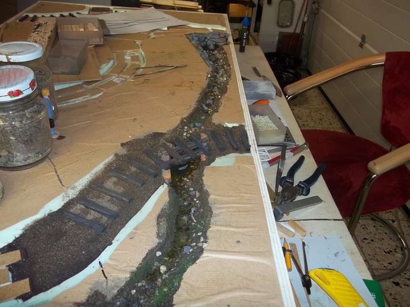

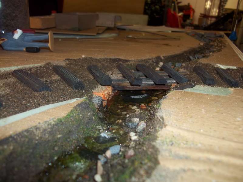

so, vorbereitend für das nächste Türchen und weil ich heute noch einen wichtigen Termin habe :( mal schnell noch ein paar Bilder incl. Info:

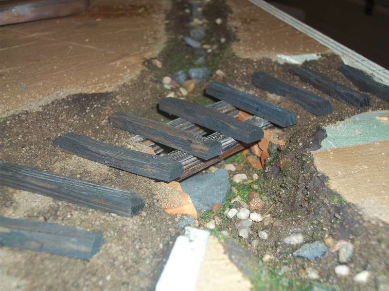

Zuerst wurde die Grundmauer für die kleine Bachüberquerung, nennen wir sie mal großzügig Brücke :wink: gebaut. Sie entstand aus entsprechend zurechtgebrochenen Ziegelsteinen. Mit der Zange konnte ich auch gleich den "Zahn der Zeit" wirken lassen... :wink:
Die Trägerbalken wurden gleich mit eingesetzt, natürlich nicht, ohne sie vorher entsprechend alt aussehen zu lassen..
Das der Gleisbautrupp nun auch gleich noch seine ollen Schwellen mit ins Scheinwerferlicht werfen musste, konnte leider nicht verhindert werden.
Über deren Herstellung wurde sicher schon genug geschrieben, das erspar ich uns jetzt mal. Sollten trotzdem noch Fragen diesbezüglich offen sein, nur zu. :wink:
100_0176 (Schrauber)
Für das gleich zu modelierende "Wasser" schadet es auch nicht, vorher noch die Bachflora und evtl. benötigte Natursteine gleich mit zu versenken. Denn nun kam ja das Wasser...
Bei Marcel hatte ich damals eine geniale Methode gesehen, Wasser relativ realistisch nachzubilden, was zumindest Meister Acle überzeugend gelungen war. Meine erste "Pfütze" auf dem Strassberg-Modul war dagegen eine mittlere Katastrophe, da ich das "Easy-Water" Granulat leichtfertig auf den Styrodurbachgrund gelegt hatte. Beim anschließenden Verschmelzen mit dem Gasbrenner hatte ich ein schwarzes Loch im Styrodur. Also nix bachähnliches... :wink:
Weil Marcel zeitlich für Anfragen nicht zur Verfügung stand, um einen Unwissenden wie mir auf die Sprünge im Detail zu helfen, hatte ich mir diesmal vorher Gedanken gemacht. Eine dünne eingefärbte Gipsschicht, idealerweise frisch aufgetragen und somit noch feucht, bereit die überflüssige Hitze zu absorbieren, könnte des Rätsels Lösung sein. So wurde der Gips eingefärbt, angerührt, aufgepinselt und auch gleich noch die Bachgrundsteine darin versenkt. Anschließend schön einzeln die Granulatkörner appliziert und mit dem Gasbrenner, wie schon oben erwähnt, eingeschmolzen.
Das machte so viel Spaß, da könnte man glatt süchtig danach werden... :wink:
100_0177 (Schrauber)

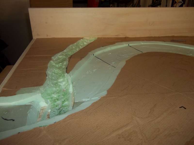

Viel zu schnell war das bißchen Bach fertig, zumindest grob. Bei den Feinheiten soll noch allerhand dazu kommen. Schließlich möchte ich den Eindruck eines kleinen, teilweise nur dahinsickernden, halb zugewuchert und teilweise mit Müll und anderen Hinterlassenschaften geschmückten Bächleins erzeugen.
Das der Lagerschuppen mit seiner Rückwand direkt an der feuchten Bachmauer stehen soll, also eine Ecke entstehen soll, wo schon wegen den Brennnesseln keiner hinkommt, geschweige denn aufräumt... Na ja, so Träume halt... :soppy:
100_0180 (Schrauber)
Bis dahin ist es noch sehr viel Arbeit, ich hoffe aber man kann wenigstens den Weg erkennen... :wink:
