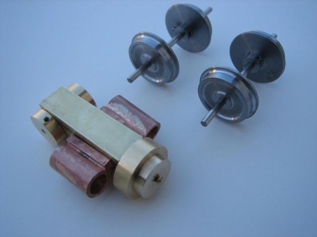

Dank Thanksgiving (4 Tage frei) Fortschritt: Radsaetze sind fertig und die Dampfmaschine ist schon als solche zu erkennen. Die Zylinder sind gerade hartgeloetet worden und sehen noch "rosig" aus. Ich habe dabei einen neuen Trick ausprobiert: Zum Zentrieren der Zylinder mit der Ventilplatte habe ich aus der Mine eines Bleistifts kleine Zentrierbolzen gedreht (1.2mm Durchmesser, die Mine ist nicht gebrochen!) und in die Dampfverbindungskanaele gesteckt. Hat prima zentriert und kein Lot ist in die Loecher geflossen.

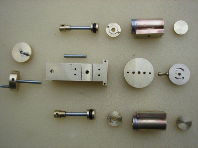

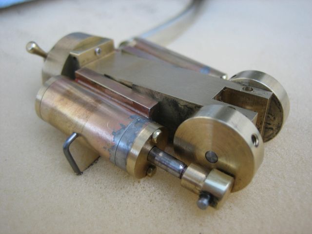

Dank Weihnachtsferien geht es weiter:
Teile der Dampfmaschine:
und die fertige Maschine (schon etwas oelig vom Einlaufen)
Der naechste Schritt wird das Chassis mit Treib/Kuppelstangen sein.

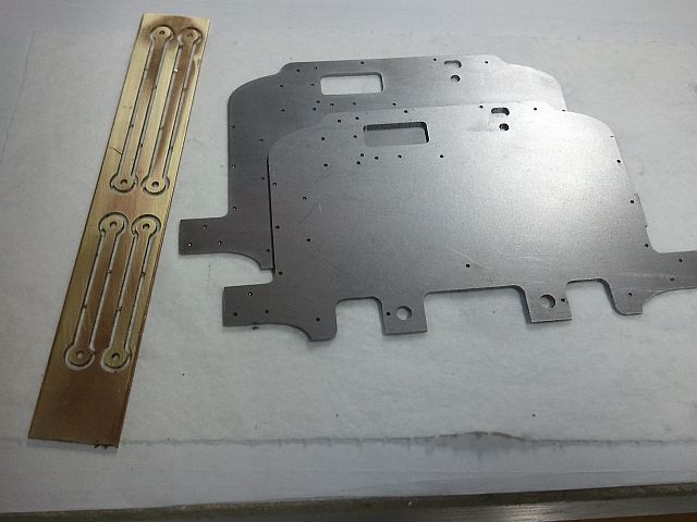

Die Rahmen/Kuppelstangen sind fertig; von meinem Freund Mark auf der CNC Fraese hergestellt. Ich musste die Zeichnungen im grauslichen Bruch/Inchsystem zeichnen (z.B. 2 11/64"). War aber gar nicht so schlimm, das CAD System akzeptierte diese unechten Brueche ohne Probleme. Ihr habt's hier gut mit dem einfachen metrischen System! Ich hab mal einen Kollegen gefragt, was der Vorteil des Inch Systems ist: "It is more colorful" :D . Die Teile gelangen erst im zweiten Anlauf: Beim ersten Mal hatte ich Material vom Schrottplatz mit harten Stellen, die den Fraeser abbrachen.
CNC Seitenteile (Henry)

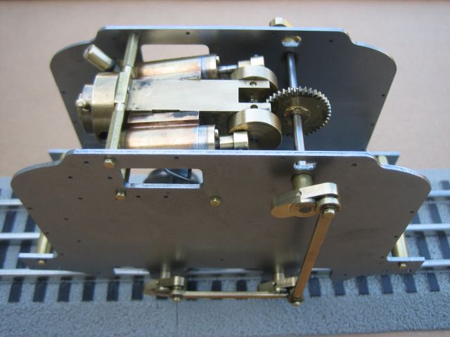

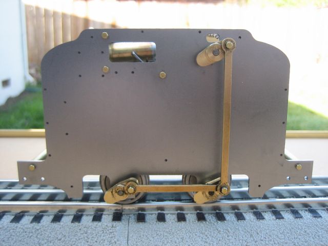

Dank der CNC Seitenteile/Kuppelstangen war die Fertigstellung des Chassis und Test mit Druckluft relativ schnell zu bewerkstelligen. Trotz der CAD Zeichnung in Inches waren die Bohrungen genau am richtigen Platz. Die Bohrungen fuer die Achslager waren sogar so genau, dass ich sie mit der (metrischen) Reibahle auf Mass bringen konnte. Die Kurbeln hatte ich als Rohlinge gedreht und wir haben sie dann mit der CNC Fraese auf Form gebracht. Fast schon langweilig :lol: .
Hier 2 Bilder vom fertigen Fahrgestell:
und
Es bewegt sich sogar (mit <5PSI - ca. 0.3Bar)
http://www.youtube.com/watch?v=T-TS37NVzXA
Die Achse fuer die Blindwelle eiert, da die Lagerschale noch fehlt. Die 3mm Achse laeuft in einer 1/8" Bohrung (3.15mm).

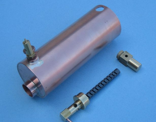

Es geht weiter, langsam aber stetig: Der Kessel ist fertig, sowie Brenner, Sicherheitsventil und Oeler. Das Sicherheitsventil "poppt", nachdem ich die Dimensionen meines Freundes Dennis uebernommen habe. Der Brenner ist noch nicht verloetet, ich will erst ausprobieren, ob die Schlitze die richtige Groesse haben:
