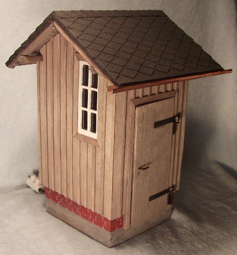

Ich bin neu hier im Forum und möchte euch zum Einstieg eines meiner Selbstbaugebäude vorstellen. Es handelt sich um das Stellwerk Eisfelder Talmühle, welches man hoffentlich noch im Harz finden kann. Bei dem Erhaltungszustand einiger Bahngebäude der HSB bin ich mir da aber nicht mehr so ganz sicher. :(
Aber Modellbau hat auch etwas mit Idealismus zu tun. Und so kann ich einige Gebäude zumindest auf meiner Teppichbahn für die Nachwelt erhalten.

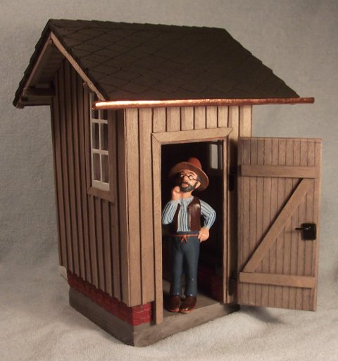

Als Vorbild dienten mir die Zeichnung und ein altes Foto aus dem Buch Harzer Schmalspurspezialitäten, sowie einige Fotos aus dem Internet. Da ich noch nie selbst im Bahnhof Eisfelder Talmühle war, habe ich das Original leider noch nicht in Augenschein nehmen können. Das wird aber noch irgendwann nachgeholt, versprochen. Aber sicher wird das Original dann verschlossen sein, so dass ich nicht einfach hineingehen kann, wie mein Avatar auf dem Modellfoto.
Stellwerk Eisfelder Talmühle mit geöffneter Tür

Das Stellwerk ist aus haushaltsüblichen Materialien wie Holz, Gips, Kupferblech und Sandpapier entstanden. Als Werkzeuge dienten mir ausschließlich einfache Handwerkszeuge.
Der Holzaufbau besteht aus 2 mm Sperrholz, auf dem ich die Bodendeckelschalung mittels aufgeklebter 1 mm Sperrholzstreifen nachgebildet habe. Das Holz habe ich vor dem Zusammenleimen mit grauer Holzbeize gefärbt. Die Fensterrahmen sind aus 2 mm Sperrholz ausgesägt, und die Scheiben waren in ihrem früheren Leben einmal ein Schnellhefter. Alle Balken sind aus Raketenstöcken. Das gesamte Oberteil ist nur auf den Sockel aufgesteckt und kann abgenommen werden.
Die Scharnierbänder der Tür habe ich aus 0.5 mm Kupferblech ausgeschnitten, um einen Nagel gebogen und verlötet, die Drehzapfen sind aus Nägeln, die ich auf ein winkliges Stück Kupfer aufgelötet habe. Das Kastenschloss ist aus 1 mm Messingblech, mit einem Stück Eisendraht als Türgriff.

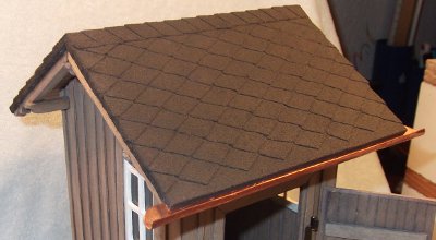

Die Dacheindeckung besteht aus Schleifpapier, welches ich in Streifen mit einseitigem Zackenmuster geschnitten habe. Versetzt übereinandergeklebt entsteht dadurch dieses schöne Schindelmuster, welches ich dann mit Acrylfarbe angemalt habe. Die Dachrinne ist aus 0.5 mm Kupferblech ausgeschnitten und um einen Rundstab gebogen.
Stellwerk Eisfelder Talmühle Dachdetail

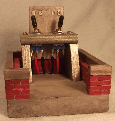

Funktion
Die Stelleinrichtung besteht aus 2 Kippschaltern, mit denen ich mehrere Gleisabschnitte stromlos schalten kann. Der Tisch ist aus Sperrholz und etwas Metall aus meiner Schrottkiste entstanden. Die 4 Zahlenschilder habe ich aus einer Plastikkarte, bei mir war es ein abgelaufener Jugendherbergsausweis, ausgeschnitten. Eine Kreditkarte geht natürlich auch, aber achtet beim Nachbau darauf, dass ihr die abgelaufene nehmt. :)

Eine gute Idee die Schalter so in einen Stelltisch zu integrieren. Geht ja leider nur bei großen Maßstäben.
