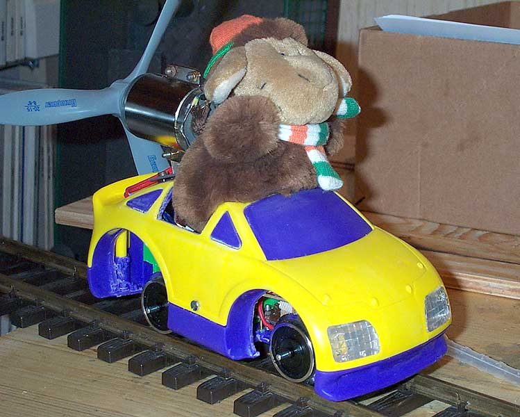

hier wäre noch ein Beispiel eines Propellerfahrzeugs im Maßstab 1:13.
Die Beschleunigung ist sensationell.

Hallo Fido
Danke für das Foto. Ein geiles Gerät, würde ich Dir sofort abkaufen.
