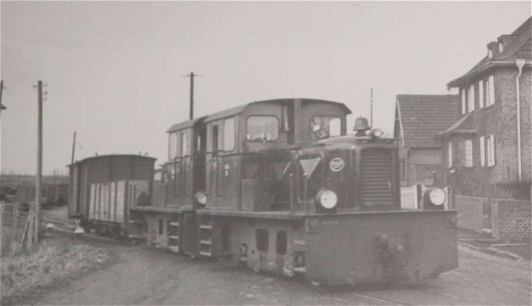

Anbei ein paar Bilder von EkB Lokomotiven die ich anfang der neuziger Jahre aus Messing noch ohne CNC Fräse gebaut habe.
Bei der Diesellok denke ich zur Zeit gerade über eine Neuauflage nach in CNC gefräst, wer Ernsthaftes Interesse an einem Bauteilesatz hat möge sich doch bitte bei mir melden.
Als Fahrwerk wurde ein LGB Antrieb von der 3062 benutzt .
Die V21 gibt es im Vorbild beim DEV ( V3) bei der MOB in Blau und zur zeit gerade in aufarbeitung bei der Selfkantbahn ( Zurückgeholt aus Togo/ Afrika )
1994 wurden insgesamt 6 Lokomotiven gebaut .
PS: Die Fabrikschilder hat mir damals schon Karl Heinz geätzt, nochmals danke.
Die Ekb Dampflok basiert auf dem vorderen Triebwerk der Mallet , für Nachbauwillige sind noch Restbestände , allerdings nicht vollständig , vorhanden. Zeichnungen wurden damals ebenfalls neu gezeichnet und bemasst. :idea:

Ralph hat geschrieben:Bei der Diesellok denke ich zur Zeit gerade über eine Neuauflage nach in CNC gefräst, wer Ernsthaftes Interesse an einem Bauteilesatz hat möge sich doch bitte bei mir melden.
Hallo Ralph,
ich bin der erste Interessent für die EkB Diesellok. Karl-Heinz wäre im Falle der Auflage natürlich in der Pflicht, wieder schöne Schilder herzustellen. Aber bitte erst die 99-57xx fertigen, die ist viel wichtiger :D

die Diesellokomotive sieht aus, wie ein vielseitig einsetzbares Modell.
Ich hab mal in dem Buch über die Euskirchner Kreisbahn nachgemessen.
Die Lok hat eine vernünftige Größe. In den Bildern ist das schwer zu erkennen, da eine Bezugsgröße (Figur, Wagen o.Ä.) fehlt. da könnte es sich auch um eine Mini Feldbahnlok handeln, was ich bei erstem Ansehen dachte.
Gibt es schon eine Preisvorstelung und/oder einen geplanten Liefertermin?

R.R. gibt an, dass sein Dieselbausatz auf das Fahrgestell der "3062" gebaut werden kann. :? :?
Auf meiner Ersatzteil CD ist 3062 ein 4-achsiger Personenwagen, natürlich ohne Motor. :roll: :roll:
Ist vielleicht das Fahrgestell der 2060 gemeint, wenn schon ältere Nummer genannt werden? :?: :?:
Eine Beteiligung meinerseits hängt davon ab, welches Fahrgestell nun gemeint ist.
:P :P
Vielen Dank für einen Hinweis
Wilhelm

Wilhelm hat natürlich recht es ist das Fahrwerk von der 2062 , was jedoch nicht unbedingt bindend für den Bausatz wäre, sollte es einen Antriebsblock mit ca 95-100 Radstand geben der vielleicht besser und evt. Preiswerter ist bin ich dahingehend nach allen Seiten offen.
Ich habe auch kein Problem damit aus Pertinax einen neuen Antriebsblock zu fräsen auf die ESHA 36mm Achsen 2 Zahnräder aufzuziehen und ein Motor mit Schwungmasse einzubauen und Stromabnahmeschleifer einzubauen.
Ich weiß jedoch nicht welchen Motor man bei der Lok einbauen sollte .
Das Gewicht des fertigen Modells beträgt 2850 Gramm .
Der Messingteilesatz beinhaltet die Fräs und Drehteile, Feingußteile wie Puffer , Scheibenwischer und Lampen .( Kein Antrieb )
Der Vorbestellpreis beträgt 250,- Euro und ist bis 1 Mai gültig .
Danach 295,- Euro
PS: die Lok fuhr bei der Euskirchner und bei der Geilenkirchener Kreisbahn meinst als Doppellok Führerhaus an Führerhaus, weil sie von Werk aus für Mehrfachsteuerung ausgelegt wurde .
Gruß Ralph

Ralph hat geschrieben: Wilhelm hat natürlich recht es ist das Fahrwerk von der 2062 , was jedoch nicht unbedingt bindend für den Bausatz wäre, sollte es einen Antriebsblock mit ca 95-100 Radstand geben
Fein. Ich bestelle hiermit.
Tipp: Das Drehgestell einer Aristo FA1 hat 35 mm Räder und einen Achsabstand von 98mm.
Geschickt. So kannst Du immer gleich zwei Bausätze pro Person verkaufen :-)
Jürgen

an dieser Lok als Doppellok wär ich auch sehr interessiert, sozusagen als "Brohltalkrokodil" (siehe Jagsttalbahn).
Wegen des Antriebs
[/quote]
wär der von Aristo denn technisch ausgereifter als der von LGB? z.B. in Bezug auf eine Dreipunktlagerung?
Jürgen
Beiträge: 6538
Re: EKB Diesellok
Jürgen Latotzke hat geschrieben: wär der von Aristo denn technisch ausgereifter als der von LGB? z.B. in Bezug auf eine Dreipunktlagerung?
Hallo Jürgen,
die Dreipunktlagerung und eine geschickte Stromabnahme hat er, ja. Aber ob er robuster als ein LGB-Antrieb ist, kann ich leider nicht sagen.
