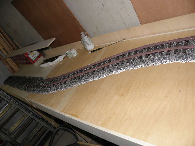

nun habe ich mich überwunden und habe eben die Schienen-Profile am Ende Des Modules auf in das Modul reingedrehten Senkkopfschrauben festgelötet. Die Nägel die noch zu sehen sind, werden wenn der Kleber vom Schotter getrocknet ist, wieder entfernd.
eingeschottert (nicky und frank s)

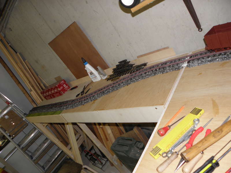

So,
habe was weiter geschottert und geklebt....
2. Modul fertig (nicky und frank s)
P9230001_2_ (nicky und frank s)
