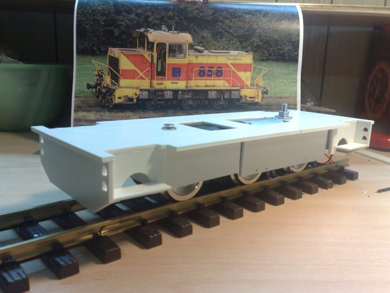

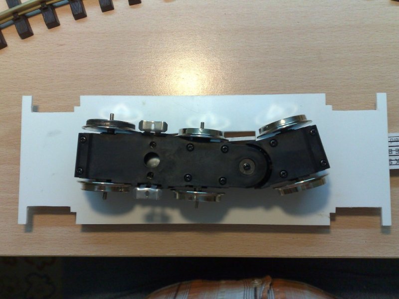

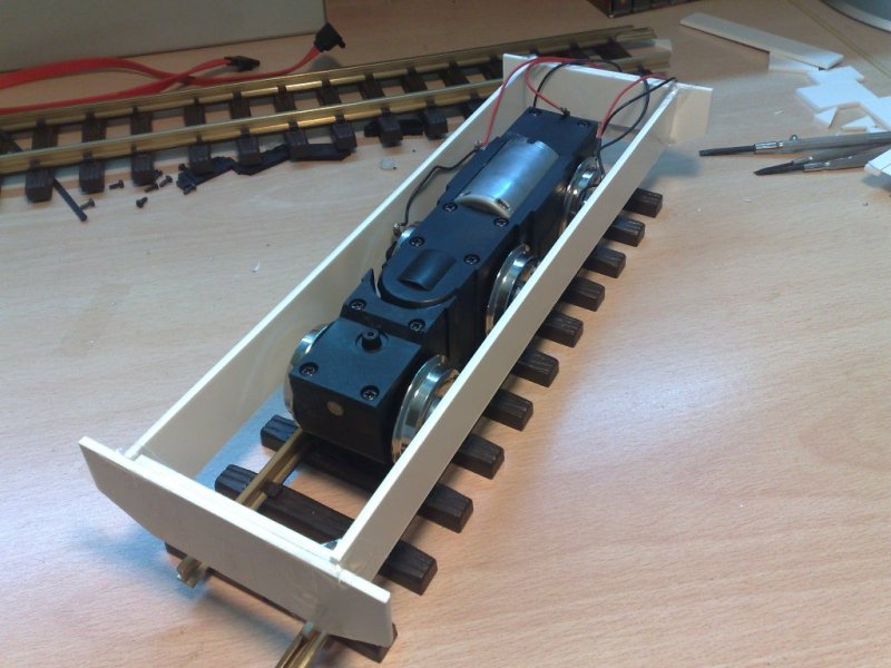

Nach langer, langer, langer Denkpause (ca. 1,5 Jahre) bin ich beim Bau meiner Diesellok doch ein kleines Stück weiter gekommen.
Nach viellen tollen Tipps im Thema
modellbau/viewtopic.php?t=7336&postdays ... c&start=10

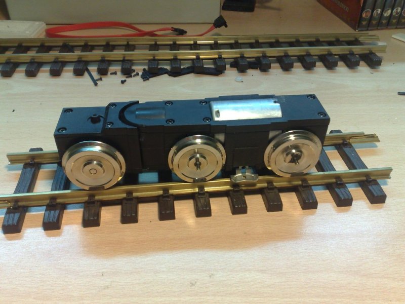

habe ich mir bei RD-Hobby einen Antriebssatz bestellt.

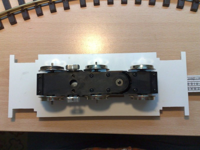

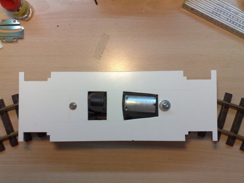

Dann habe ich angefangen, den unterwagen (oder wie man das auch immer nennt zu bauen.

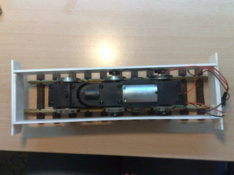

Dann hatte ich leider ein kleines Problem. Dadurch das eine der drei Achsen ein Gelenk hat, ragt bei meiner Konstruktion leider die Frontplatte an der die Kupplung kommt, sehr weit über die Schienenmittte.
Daher mußte ich mir etwas anderes einfallen lassen. Daher habe ich auf dem Antriebsblock aussen zwei Drehpunkte angebracht.
Dadurch kommen die Frontplatten nicht mehr so weit über die Gleismitte.
Hier habe ich noch mal zwei Bilder zum verdeutlichen.
So, das ist mein Stand nach 1 Woche Abendarbeit. Soweit ich Zeit neben Haus, Hund, Frau und Kind finde. Diesesmal werde ich aber nicht wieder 1,5 Jahre Zeit ins Land gehen lassen. Diesesmal bleibe ich dran.

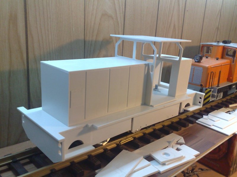

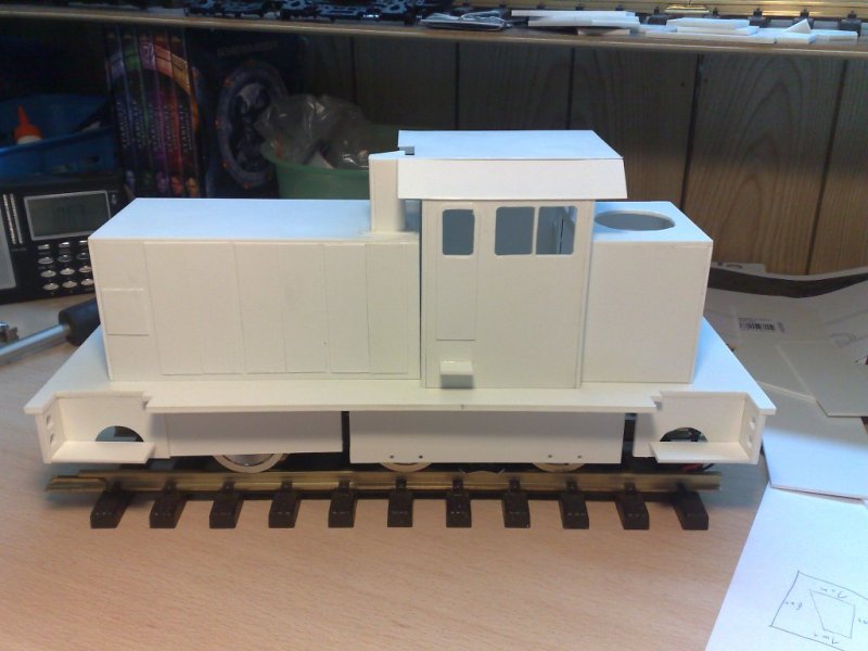

So, auch wenn mir bei meinem Biegeproblem noch keiner helfen kann, baue ich an dem Aufbau weiter.
Das Führerhaus ist natürlich am aufwendigsten, mit den Fenster und Tür ausschnitten.
Gegenüber den z.B. Micro-Ventilblöcken aus Messing die ich hier gesehen habe, ist das natürlich Pipifax, aber ich bin ja noch lange nicht fertig, und es ist mein erstes Model.
So, weiter gehts. Bis zum nächsten Bericht.
Mfg Markus.
Zuletzt geändert von Sneaker am Do 23. Sep 2010, 12:59, insgesamt 2-mal geändert.
arne012
Beiträge: 1001
Wohnort: Wanne Eickel
Re: Modell einer Eisenbahn und Häfen Lok MH 05
Beitrag von arne012 »
wenn du nicht den LGBums Straßenbahnkreischradius verwendest, kannst du das Gelenk festlegen. Bei der Gelegenheit kannst du auch die albernen Schleifer abmontieren.
Ansonsten: Weiter so!

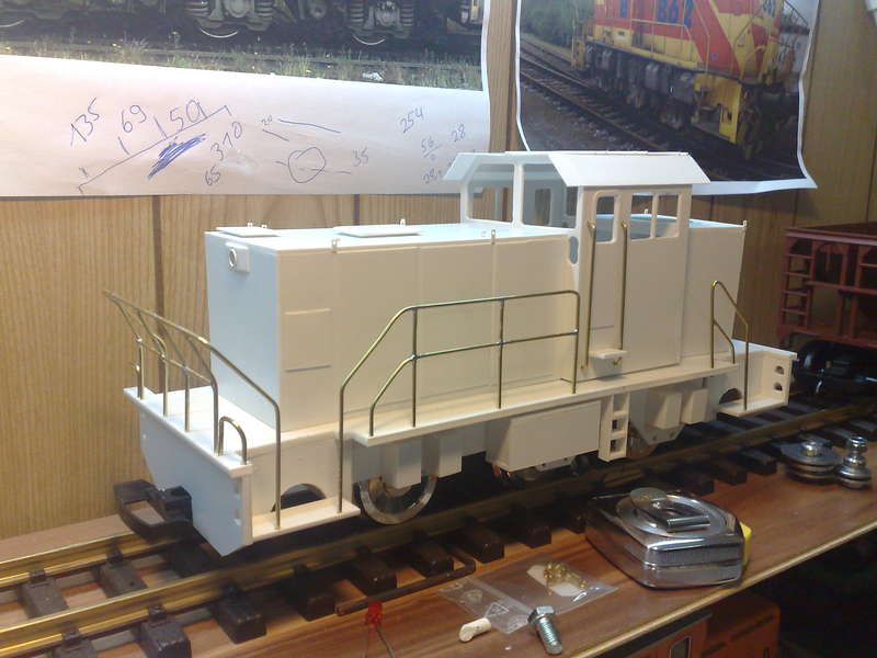

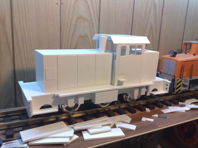

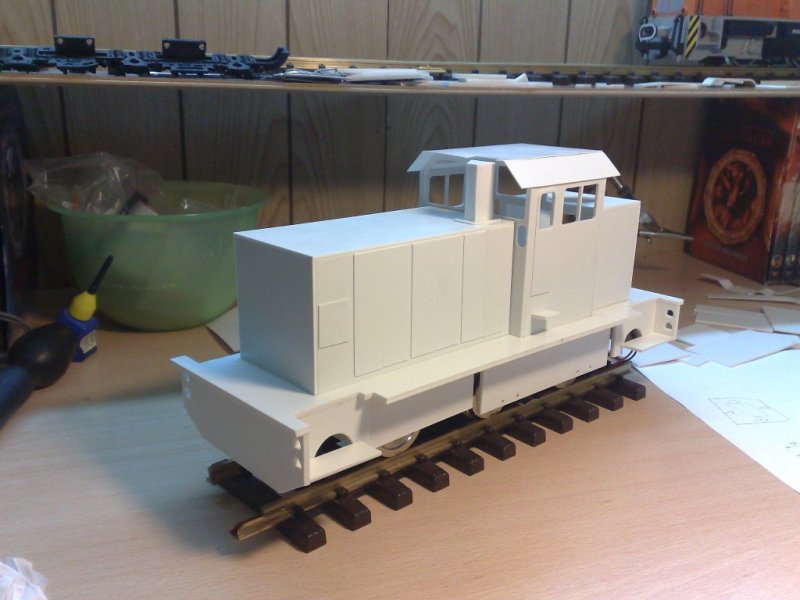

So, das "Grundgerüst" steht erst mal.
Jetzt kann ich ans verfeinern gehen. Dadurch wirkt so ein Modell erst richtig, finde ich.

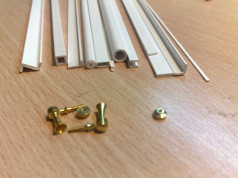

Ein Problem habe ich aber noch. Wo bekomme ich Rund oder Rohr mit einem Durchmesser von 20mm für die "Drucklufttanks??" vorne und hinten unten.
Und gibt es einen Hersteller von so kleinen Details die ich nicht selbst bauen kann wie z.B. die Hupe auf dem Dach.
So, das wars bis jetzt.
Mfg Markus[/list]

20mm (aber auch andere Durchmesser) Kunststoffrohre gibt es günstig im Baumarkt > Kabelrohre. Die runden Kappen müßte man dann selber formen aus Gips oder Harz.

Hallo. Da bin ich wieder.
Danke Karsten für den Tipp mit dem Kabelrohr.
Wie ist es denn mit dem Kleben und Lackieren. Ich habe bisher alles aus PS und die Kabelrohre sind aus PVC. Lassen sich die beiden Kunststoffe gut kombinieren und auch nachher gut Lackieren?

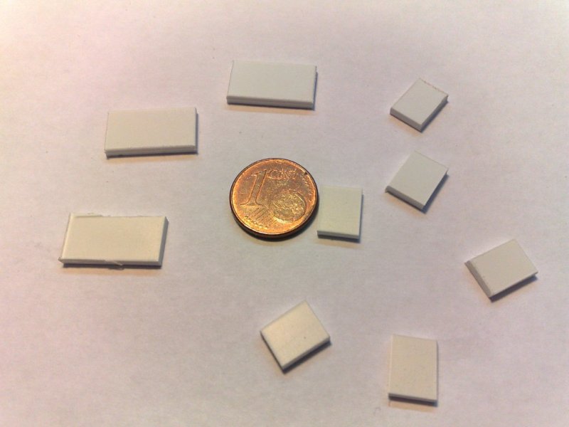

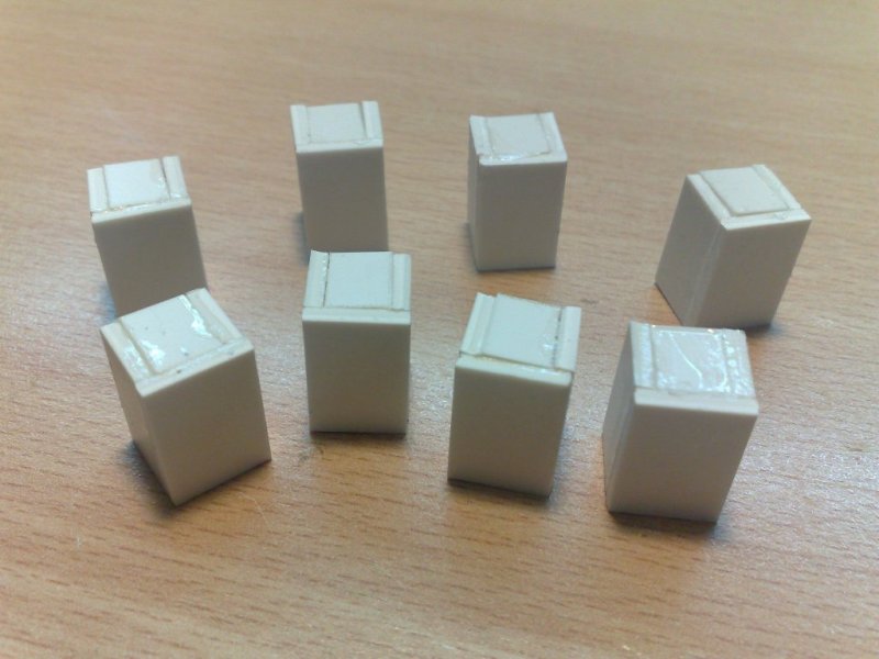

So, ich wollte auch mal ein Bild mit einen Cent machen.
Aus den Teilen habe ich die kleinen Kästen an den Rädern gemacht.
Das Bild ist natürlich vor dem schleifen gemacht worden.

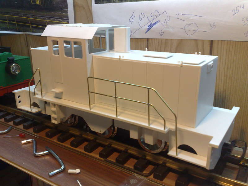

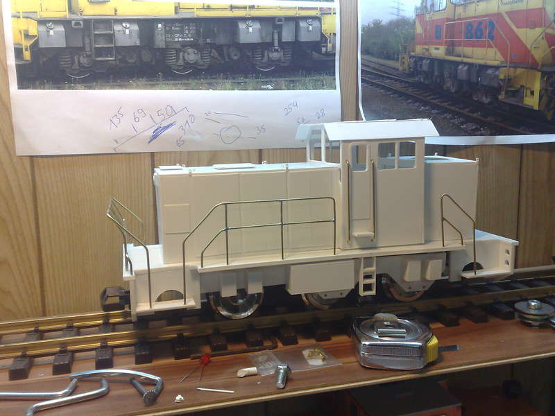

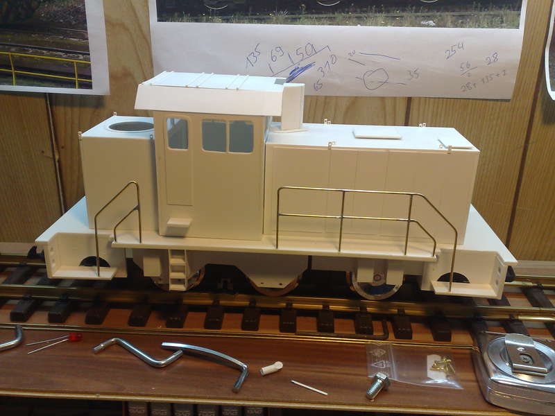

So, nach einer kleinen Pause, geht es jetzt weiter. Ich mußte etwas auf die bestellten Teile warten.
Jetzt habe ich ein paar kleine details und die Geländer erstellt.
So, jetzt geht es erst mal wieder in den Keller.
Mfg Markus
Sneaker
Beiträge: 15
Registriert: So 10. Feb 2008, 17:35
Wohnort: Duisburg
Re: Modell einer Eisenbahn und Häfen Lok MH 05 (viele Bilder
Beitrag von Sneaker »
So, jetzt habe ich das vordere Geländer auch fertig.
So langsam sieht sie schon richtig super aus.
Ich hätte nicht gedacht, das es doch sehr einfach ist so eine Lok selbst zu bauen.
Aber es ist noch sehr, sehr viel Arbeit.
