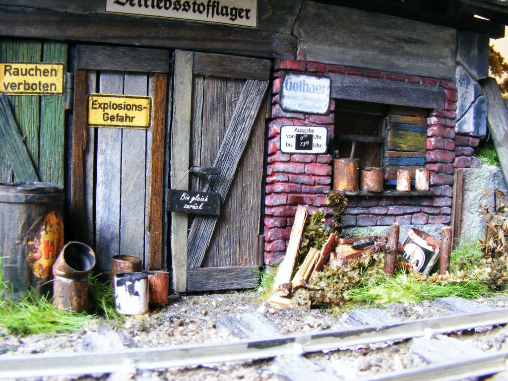

Nach langer Zeit der Modellbau-Abstinenz habe ich nun die Muße gefunden wieder mit der Gestaltung einer Modellbahn zu beginnen. Die Wahl fiel auf eine 600 mm-Feldbahn mit Diesel und eventuell auch Dampfbetrieb.
Der Baubeginn mit "Modul 1" ist der Betriebsmittelpunkt rund um die Werkstatt.
Hier nur die ersten Bilder:
Im Betriebsstoffschuppen wird es bald die erste Schmiere geben ...
... nun der Schuppen hat auch schon bessere Tage gesehen! Aber die rauhen Jahre des letzten Krieges sind erst seit einigen Jahre Vergangenheit.

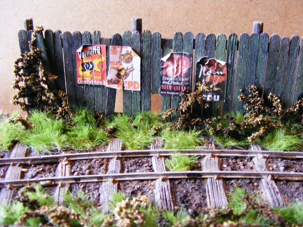

Zur zeitlichen Eingrenzung befinden sich am Zaun hinter dem Werkstattschuppen noch die Plakate der vor wenigen Monaten stattgefundenen Wahl zum ersten deutschen Bundestag.

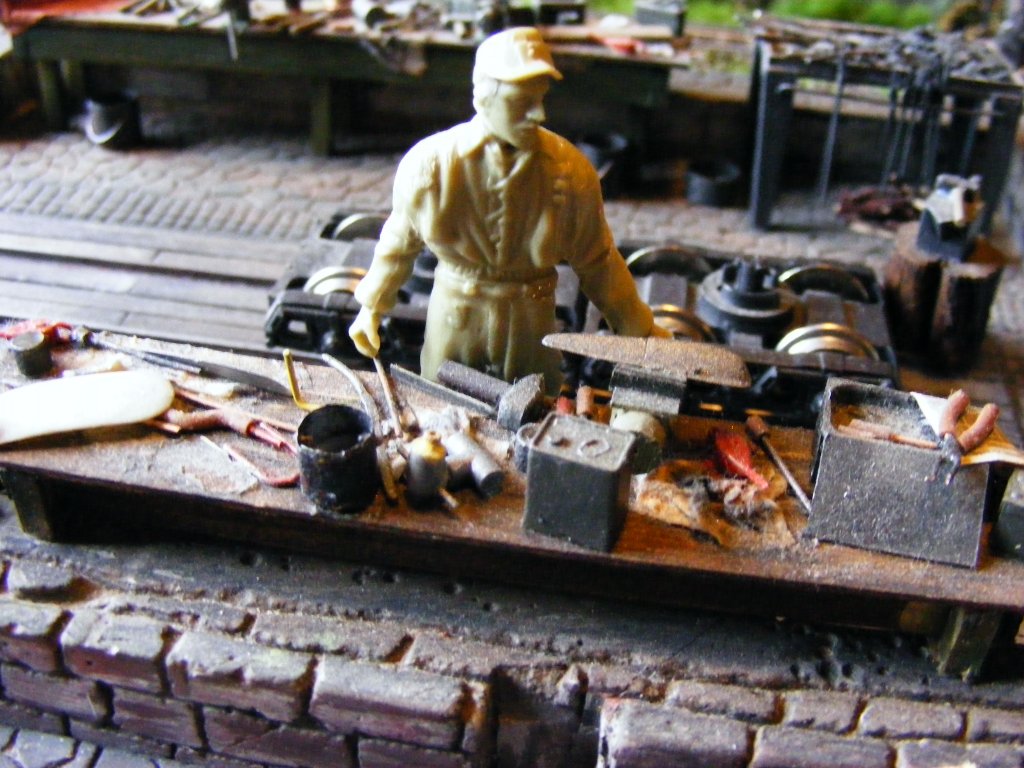

In der Schlosserei sucht ein Mitarbeiter nach Werkzeug. Auch hier kann man noch die Zeitepoche erahnen. Wie viele andere seiner Kollegen, trägt auch dieser alte Wehrmachtsbekleidung als Arbeitzeug auf.
PS: Ich kann mich noch erinnern. Auch ich hatte als Winterjacke eine umgefärbte, engl. Uniformjacke.
Wenn´s gefällt, kommen demnächst noch ein paar Bilder hinzu.

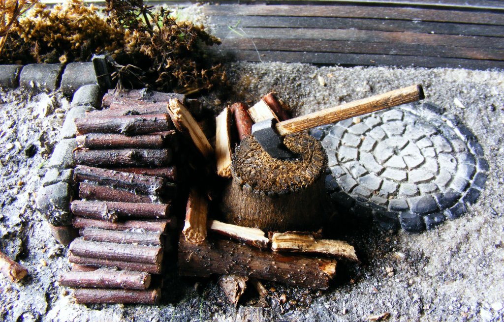

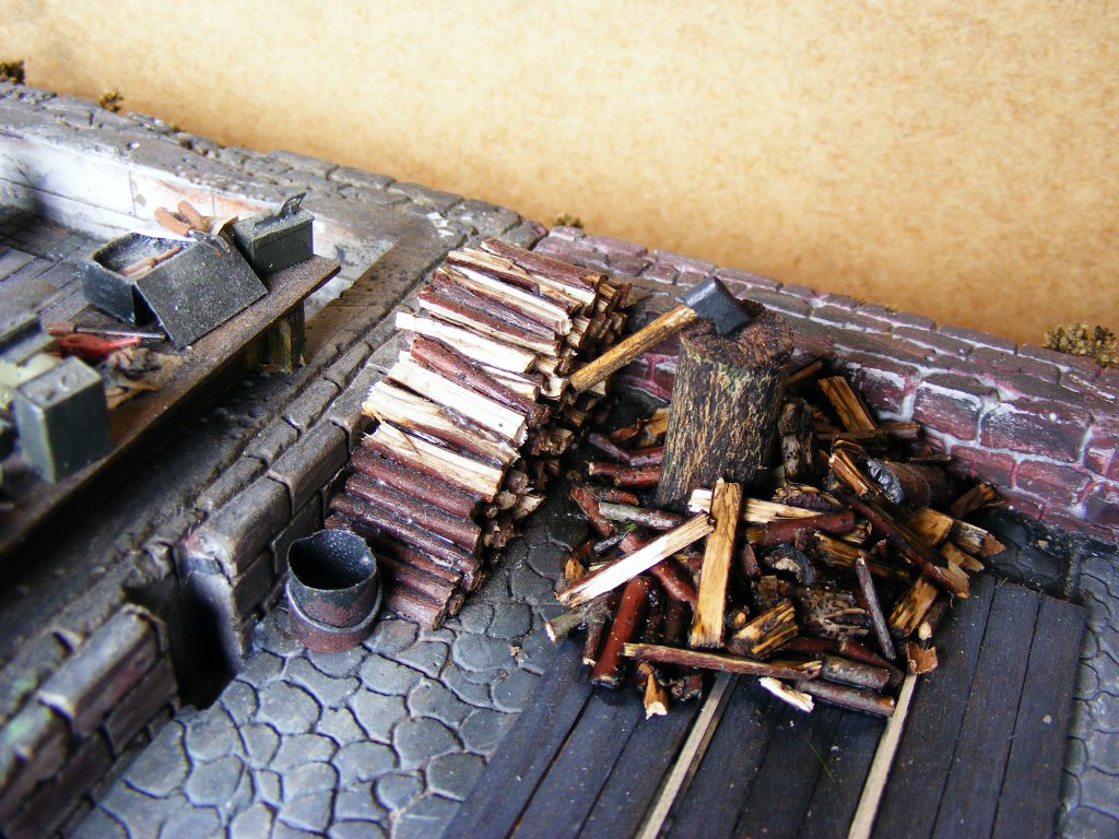

Das Holz zum Anheizen der Dampflok ist fertig.
Jetzt fehlt nur noch die Dampflok. Der Auftrag zur Fertigung eines 3-Kupplers ist schon erteilt. Und wenn die positive Wirtschaftlage anhält will man eine Garratt-Lok erwerben.
Der Winter kann kommen, auch an das Brennholz für die Werkstatt ist gedacht:

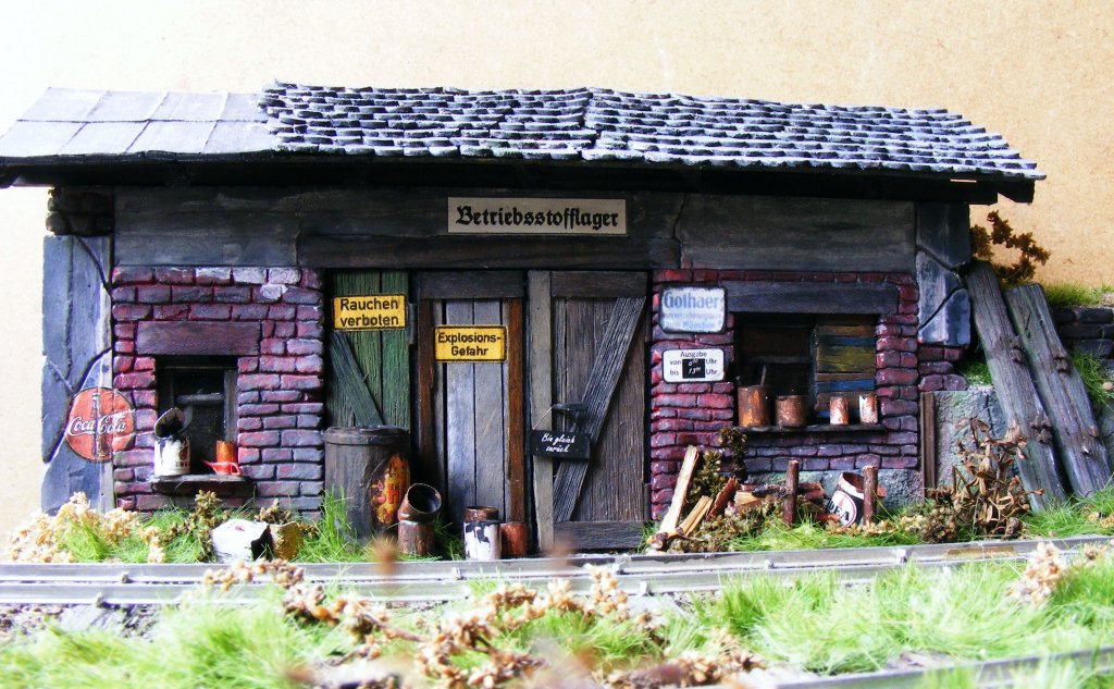

... fertig! Na ja, sagen wir´s mal. Irgendwas wird sicherlich am Schuppen immer wieder verändert.
Jetzt geht´s an das nächste Detail.

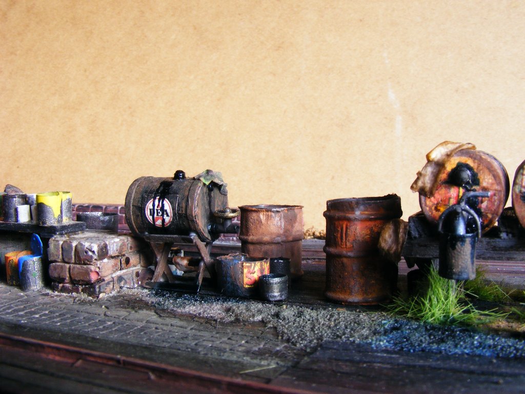

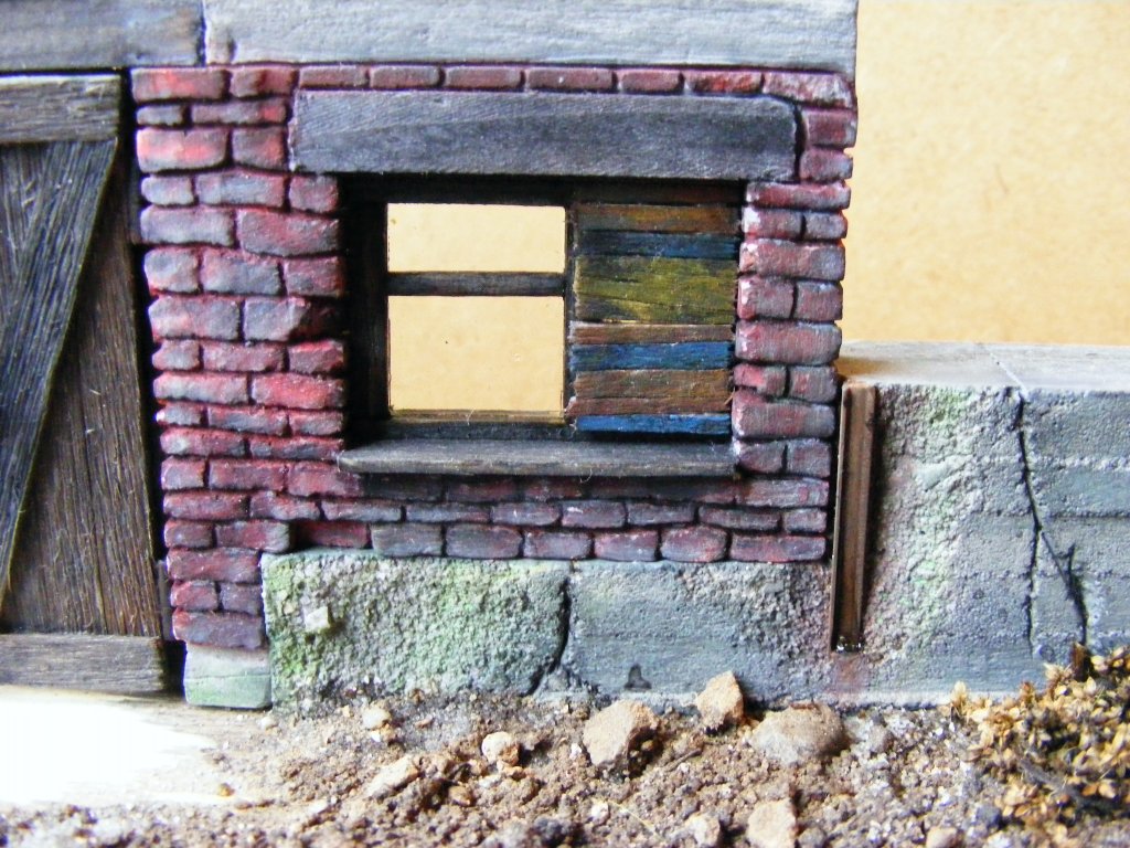

Der Standort für die Frisch-Öl- und Alt-Öl-Fässer vor dem Reperaturschuppen ist nun auch fertiggestellt.
Benzin- und Ölfässer basteln beruhigt die Nerven. Wenn das Ausgangs-Material nicht reicht, gibt´s abgeschnittene Abfalltonnen, leere Blechkanister und -Dosen.
Noch ist in der Maler-Werkstatt nicht viel zu tun, mangels Fahrzeuge. Doch ein Sortiment an Lacken will bevorratet sein.

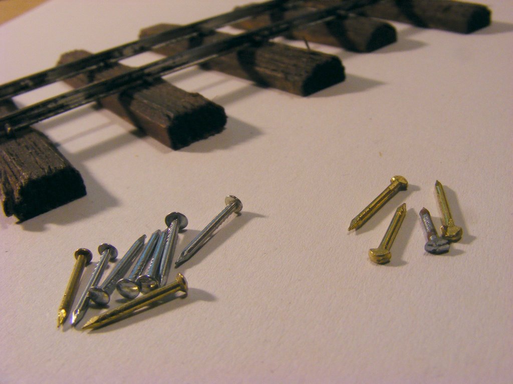

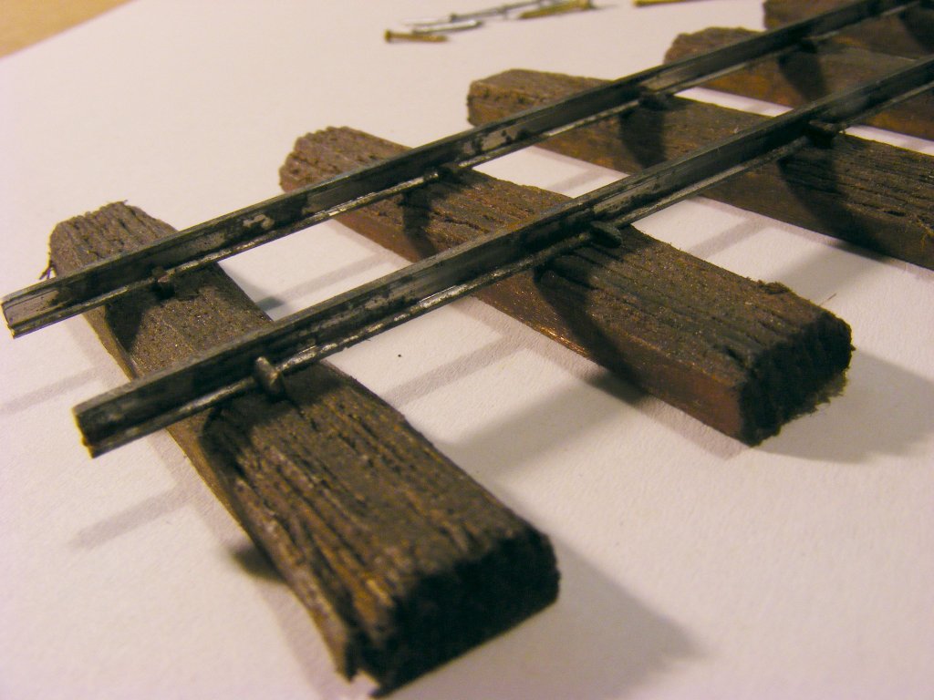

Hier ein paar Hinweise, wie ich meine Schienen baue.
Die Erstellung der Schwellen ist schon mehrfach in verschiedenen Artikel beschrieben worden, ich mache es genau so:
1. Schritt: 10x5mm-Leiste auf 45 ... 50mm ablängen
2. Schritt: Schwellen zurecht schnitzen und mit einer Feilenbürsten bearbeiten
3. Schritt: Verwittern mit Beize und Farbe
Im nächsten Schritt müssen die Schienenägel hergestellt werden, Stück für Stück in Handarbeit. Ich nehme Nägel 1 x10 mm und gebe dem Kopf einen Schlag mit dem Hammer, damit wird er abgeplattet. Nach dem Einsdchlagen wird er noch mit der Flex bearbeitet.
Meine Feldbahngleise werden ohne Kleineisen verlegt. Genagelt wird direkt das Gleis auf die Schwellen. Schwellenabstand so um die 25mm.

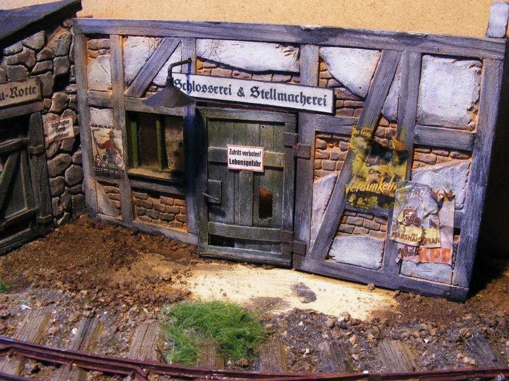

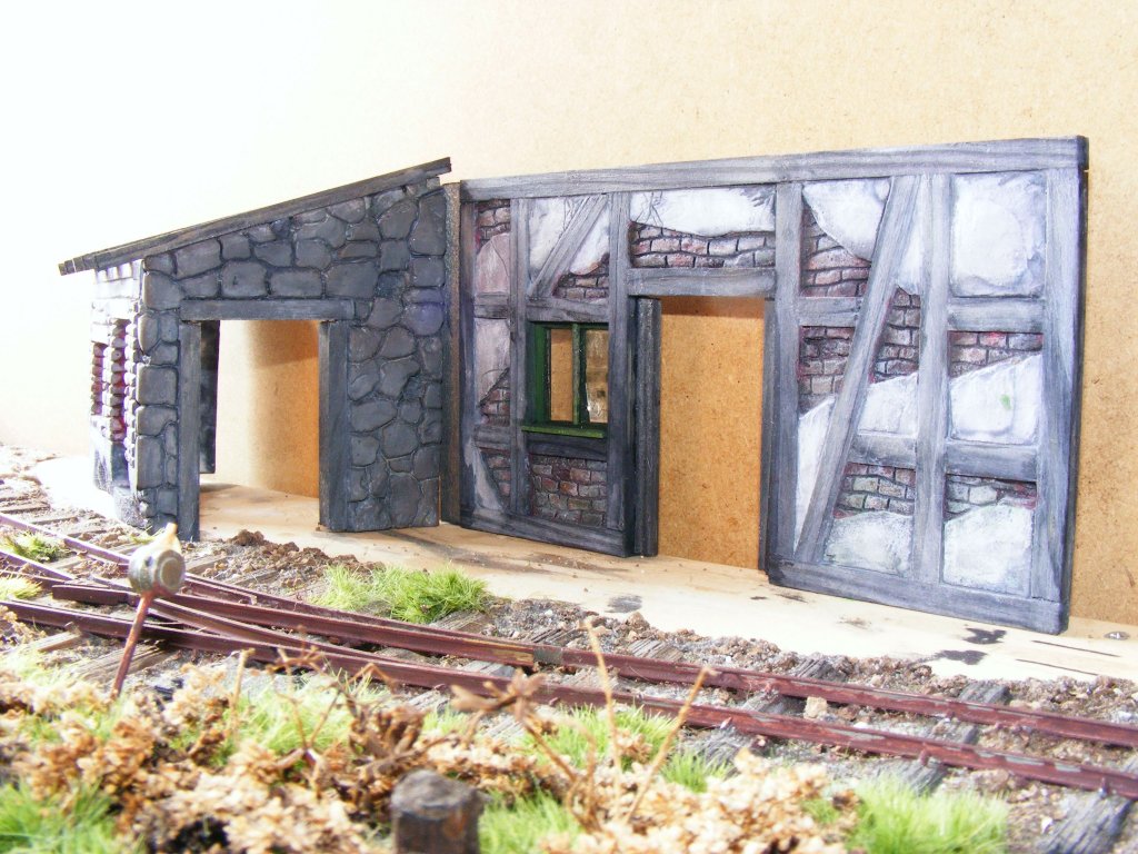

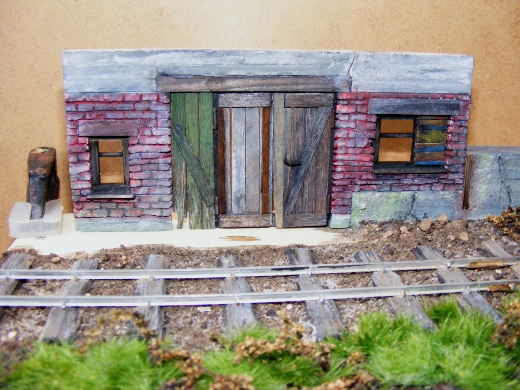

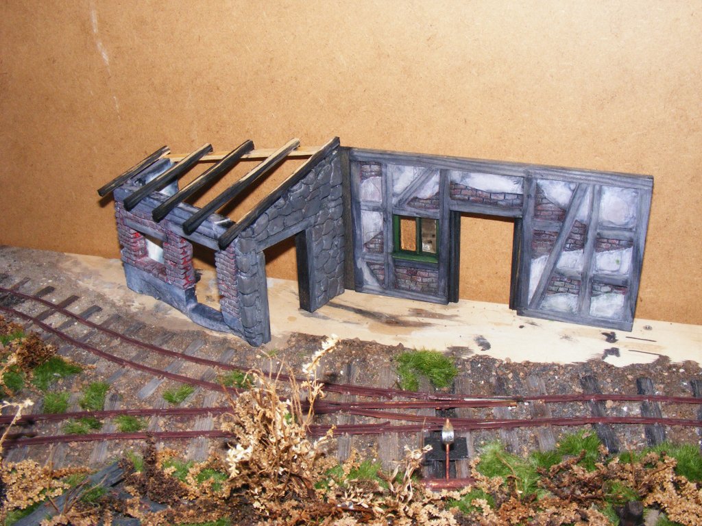

Nachdem der Schuppen für die Betriebsstoffe fertig gestellt wurde, und einige kleine "Finger"-Spielerei zum Zubehör in das Modul integriert wurden, geht es jetzt an das nächste Gebäude.
Hier nun die Stellprobe für das Gebäude der Schlosserei mit dem Anbau der Gleisrotte.
Wenn´s gefällt, geht es weiter.
Zuletzt geändert von Blauer Klaus am Di 16. Nov 2010, 15:19, insgesamt 2-mal geändert.

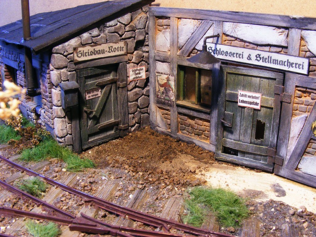

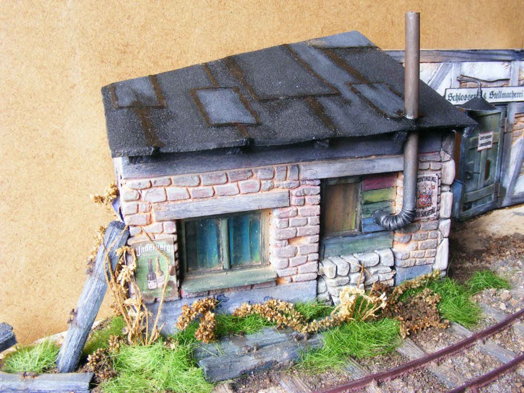

...der Bau der nächsten Gebäude schreitet voran.
Die Bude der Gleisbaurotte ist hergerichtet und eingedeckt. Noch fehlen die üblichen Utensilien im Umfeld.
Schuhe abputzen! Gemütlich und sauber soll es sein, auch bei der Rotte.
Die Plakate zeigen wiedereinmal den Zeitgeist. Der Krieg ist gerade vorbei und der Marschallplan rollt im Westen des Landes an, da nimmt man doch gerne Anstand von "gewissen" Parteien.
