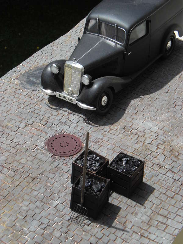

Ich pflastere meine Staßen selbst,dazu schneide ich Steine aus Fotokarton,
mit Weißleim aufgeklebt,bearbeitet und anschließend mit Mattlack wetterfest
gemacht.Wird dir wohl zu aufwendig sein..?
Es gibt aber von der Firma www.axstone.de seit ein paar Tagen
Kopfsteinplaster zum verlegen,wetterfest.Finde ich nicht schlecht....
Gepflasterte Grüße von Tobias

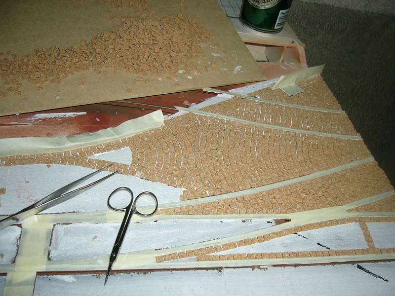

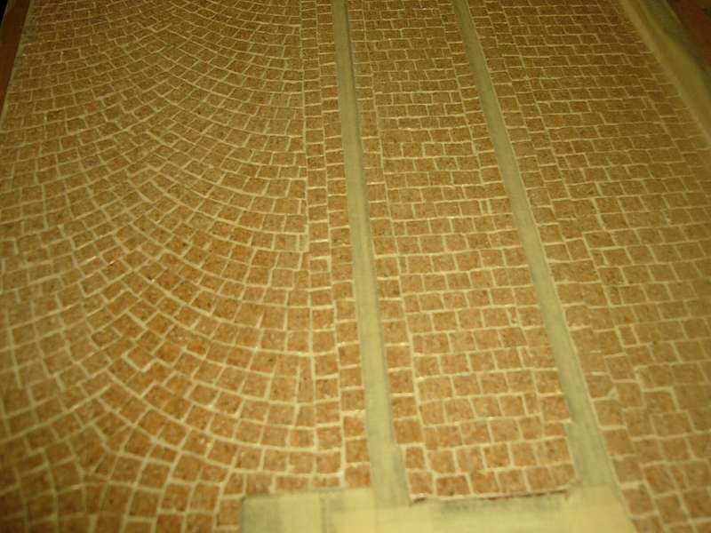

Für mein Modul habe ich aus Kork-Untertapete "tausende :wink: " Pflastersteine geschnitten und aufgeklebt. :twisted: :twisted:
Plaster1 (Trambahner)
Pflaster 7 (Trambahner)
Dann mit Gips verfugt und bemalt.
Die ganze Story gibt es hier zu lesen:
modellbau/viewtopic.php?t=3032&highligh ... e+segmente
