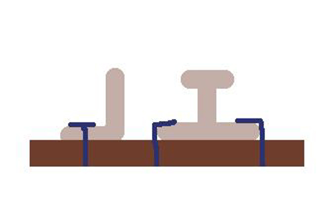

Wie hast du das Schienenprofil festgenagelt? :nixweiss:
Von einer Seite ist mir ja klar, nur von der anderen Seite liegt die Schiene ja im Winkelprofil. :gruebel:

das Schienenprofil ist ganz normal von beiden Seiten genagelt. Zwischen dem Schienenfuß und dem Winkelprofil bleibt genug Platz für den Nagel, denn das Winkelprofil ist ja mit seinem unten aufliegenden Schenkel zur Gleismitte hin gewendet. Schau Dir nochmal die Fotos unter diesem Aspekt an. Beim dritten Foto kann man es an der unteren Schwelle halbwegs erkennen. Die Nägelköpfe der Winkelprofile sind hier ungewollt blank geblieben und die Schienennägel sind Tackerklammern. Genauso setzt sich das dann auch auf der Sperrholzplatte fort.
Tante Edit:
ein Bild erklärt mehr, als tausend Worte. Drum habe ich schnell eine Skizze frei Hand und völlig unmaßstäblich gezeichnet.
Skizze (Rudolf)
Braun: Sperrholzplatte
Grau: Schiene und Winkelprofil
Blau: Klammern und Nagel

Hallo Rudolf,
danke du hast recht, an den herausgeführten Winkeln hätte ich es erkennen können.

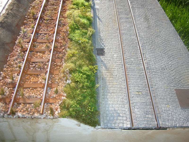

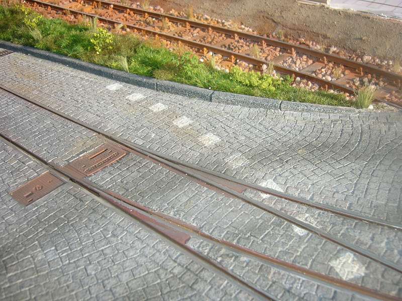

Dein in das Kopfsteinpflaster eingelassenes Rillengleis sieht auch super aus! Vor allem gefällt mir an der Weiche die gußeiserne Platte mit dem Langloch zum Weichenstellen. Das erinnert mich an meine Kindheit, ich habe das schnappende Geräusch beim Umstellen durch den Straßenbahner mit dem langen Hebel noch in den Ohren.

Re: Rillengleis
Hallo Michael,
dein Rillengleis hat mir schon immer besonders gut gefallen und ich fände es gut, wenn du deinen Aufbau und die Befestigung noch etwas näher erläutern würdest.
