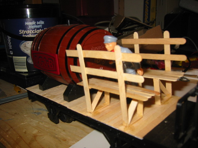

irgentwie habe ich mit dem bauen meiner Bänke gerade Mist gemacht.
Unten seht Ihr ein bild eines ex lgb 940003, nur die einzige Figur
die ich nach langem suchen bei mir gefunden habe. findet gar
riesige Bänke auf dem Wagen vor.
(ich hatte einfach eine Originalbank in 1:22 umgerechnet)
wie hoch ist eine Bank, damit die typischen Figuren gut auf einer Bank sitzen können ? gibts da eine praktische Empfehlung für die Abmessungen ?
danke und tschüß
js
P.s.:
die Bank ist nur 2,5 cm hoch = 56 cm im original
Sitzehöhen für Preiselein

Re: Sitzehöhen für Preiselein
Tach,
Deine Bänke sind schon OK. So um die 50 cm ist eine realistische Sitzhöhe.
Die abgebildetet LGB Figur gehört allerdings mehr zu den vertikal zu kurz gekommenen. Mehr als 1.60 bringt die in 1 : 22,5 nicht an die Messlatte.
Auf den Lokomotiven, wo sie normalerweise Dienst tut, müßte man sie auch auf einen Hocker stellen, damit sie überhaupt an den Regler kommt.
Besorg Dir einen passenden Posten Passagiere im richtigen Maßstab und bau denen die Sitzgelegenheiten in der richtigen Höhe unter den Hintern.
Und verlaß Dich nie auf die Maßstäbe, die LGB angibt. Die verarbeiten bei Bedarf bis zu 10 verschiedene Maßstäbe innerhalb eines einzigen Modells.
Frohes Messen
Hallo ,
leider hat Otter viel zu rechtmit dem Hinweis auf den Misch-Masch.Von Scale Cards gibt es eine Schablone fuer Figuren in 1:22.5,hilft ungemein beim bauen von Gebaeuden Wagen und all sonstigem Zubehoer.Wenn ich Figuren finde die zwar nicht 100% in der Groesse passen kann man sie immer als Hintergrund Figur verwenden.Wie von Ihm schon vorgeschlagen zum "Hintern" bauen.Gott sei dank hat noch keiner(soweit ich weiss)eine Masslatte an der Brille.
Viel Spass,beste Gruesse
Chris
