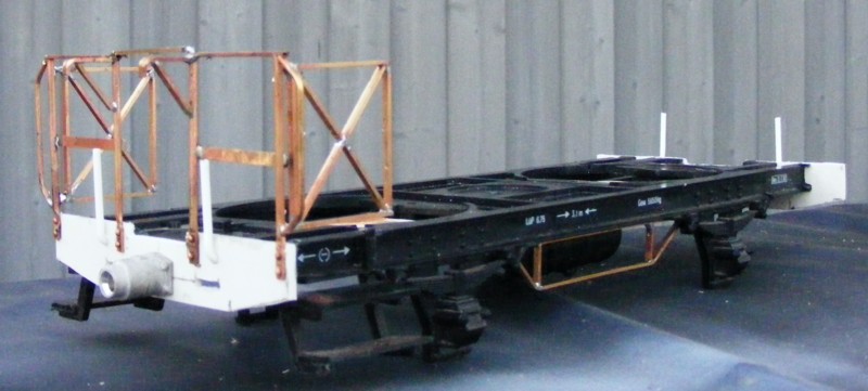

der erste Wagen ist schon recht weit gediehen, für den zweiten Wagen sind dabei schon unzählige Einzelteile entstanden, zunächst ein Bild von Fahrwerk des ersten Wagens vor der Lackierung:
C2351_Fahrgestell2 (furkabahn)
Die Bühne ist für Kupfernieten am Rahmen befestigt.
Das Sprengwerk habe ich aus Messing zusammengelötet und mit UHU-Kraft an den Rahmen geklebt.

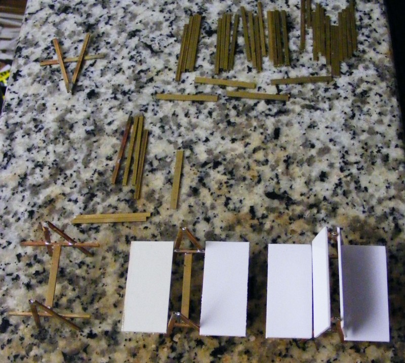

der Bau des Kastens vom zweiten Wagen ging so glatt wie das Kochen im Fernsehen. "Ich habe da schon mal etwas vorbereitet" - in diesem Fall die ganzen Einzelteile :wink:

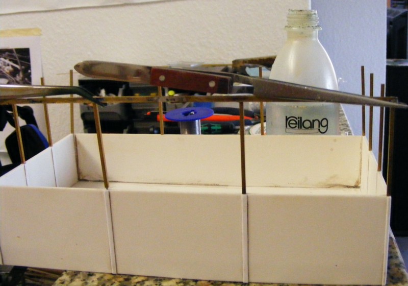

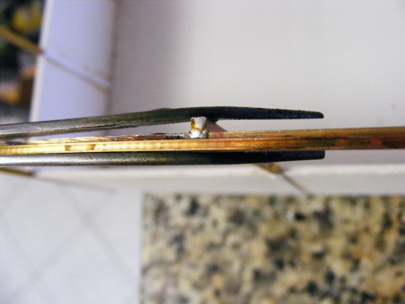

Es erreicheten mich zum ersten Wagen ein paar Fragen zum Thema löten, daher habe ich einige wenige Bilder gemacht. Vom Löten selber leider keine - da fehlt sowieso schon immer eine Hand.
C2352_Kasten_01 (furkabahn)
C2352_Kasten_02 (furkabahn)
Grundsätzlich funktiniert es so: zunächst werden der Rahmen mit den Pinzetten geklammert und dann mit silberhaltigem Lot verbunden.
Danach wird die Regenrinne angeklammert mit mit 0,5mm Elektroniklot verlötet, dabei werden die Pinzetten immer stückweise versetzt.
Diese Lötpinzetten werden auf den Werkzeugständen der Modellbahn und Modellbaumessen angeboten.

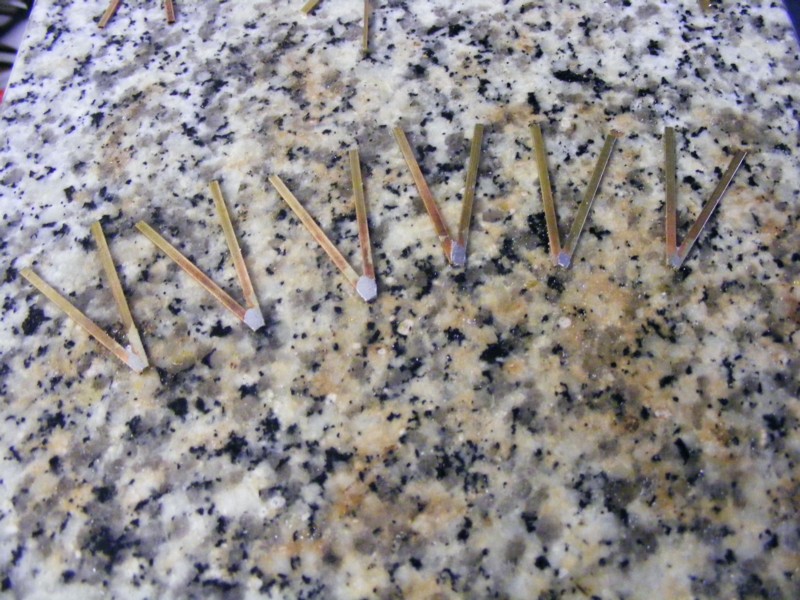

zur Abwechslung mal ein Bericht live aus den Bavaria-Bahnstudios:
eigenartige Dinge gingen auf meiner Werkbank vor:
C_Sitze_01 (furkabahn)
Frogs :shock:
Sie greifen die Werkstätte Liestal an :!: Und die Weltraumüberwachung auf dem Gornergrat hat nichts bemerkt...................
Es gibt nur eine Lösung: Alpha-Order Rücksturz zur Sitzproduktion:
C_Sitze_02 (furkabahn)
Somit konnte das Furkamassiv vor dem hinterhätigen Angriff gerrettet werden, die Brausetabelle kann im Wasserglas friedlich sinken; das Bügeleisen und der Salzstreuer stehen auch noch an Ihrem Platz :wink:

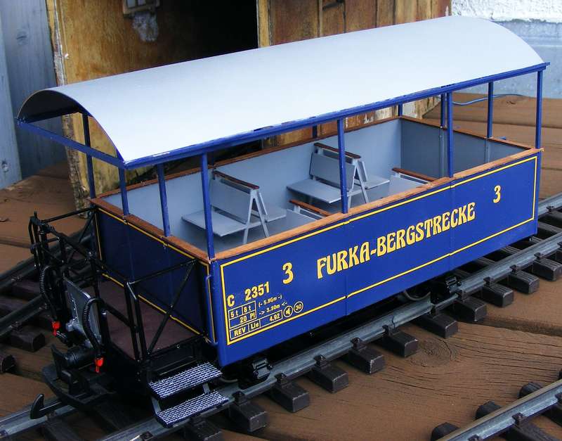

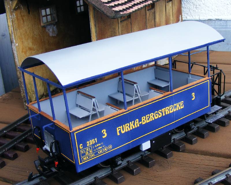

und der zweite fertige Wagen für heute :wink:
Mein Spengler hat wieder gute Arbeit geleistet und schöne Kupferdächer gebaut. Diese habe ich mit Zinkspray lackiert.
Die Holzleisten habe ich aus Flugsprerrholz zurecht geschnitten und mit Teakbeize eingefärbt.
c2351_fertig_01 (furkabahn)
c2351_fertig_02 (furkabahn)
Joachim

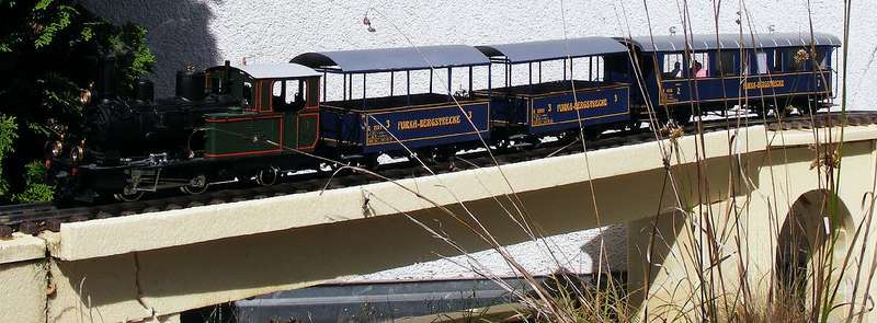

habe fertig - schon wieder :wink:
Aber keine Angst - das ist keine dunkle Magie - ich habe nur einfach beim Bau des ersten Wagens die ganzen Einzelteile für den zweiten gleich mit gefertigt.

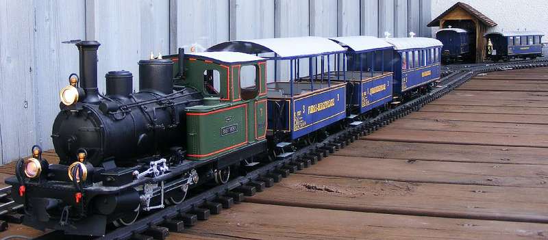

Somit konnte auch der zweite DFB-Aussichtswagen heute dem Betriebsdienst übergeben werden. Natürlich gehören dazu auch die entsprechenden Abnahmefahrten. Da meine DFB gerade kein passendes Triebfahrzeug einsatzbereit hat, wurden diese mit der BVZ Breithorn durchgeführt:
C2351_C2352_fertig_01 (furkabahn)
C2351_C2352_fertig_02 (furkabahn)
C2351_C2352_fertig_03 (furkabahn)

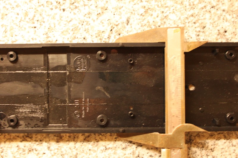

weiter geht es nun mit den beiden grossen Aussichtswagen. Wundersamerweise gibt es auch für diese Wagen wieder ein passen Rahmen vom Ballenberg-Wagen aus Nürnberg. Naja in diesem Fall passt der Wagen nicht ganz:
C2353_Rahmen (furkabahn)
Leider ist dieser Rahmen etwas zu breit. In Neresheim bei der Härtsfeldbahn hat es einen solchen Rahmen ohne Kasten, so das ich die Maße des Originals abnehmen konnte.
