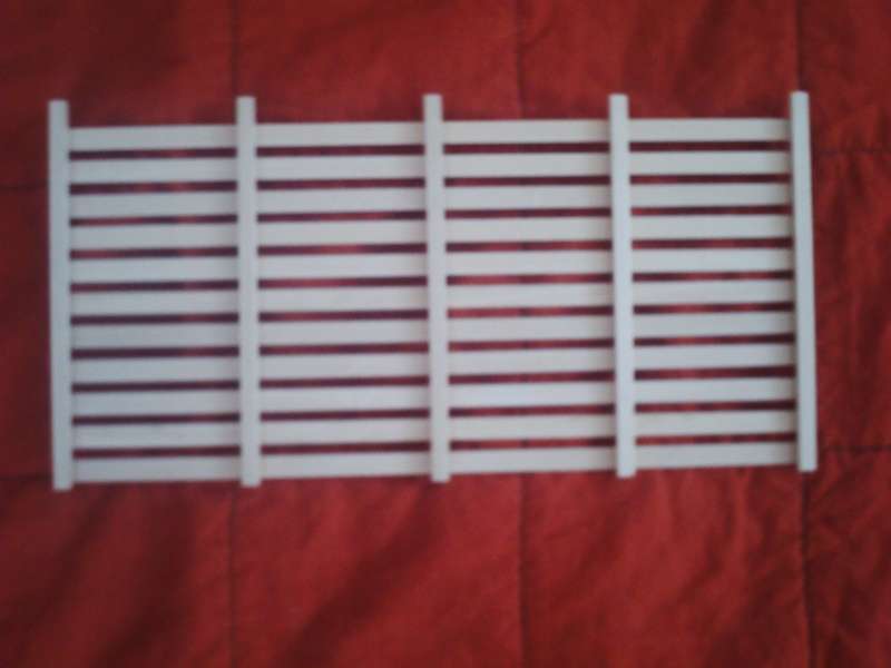

Die Leisten aus Lindenholz sind, ich hab' da 'mal angefangen. Wenn ich mir die Zeichnung genauer betrachte, stelle ich fest, daß die Seitenteile links und rechts der Schiebetür bis auf die diagonalen Verstrebungen gleich sind. Ich habe mir daher eine Vorrichtung zur Monatage gebaut, denn für eine Seitenwand brauche ich zwei hälftige Teile, für ein Stock Car vier davon und für zwei Waggons dann entsprechend acht Stück:
Schablone (Helgi)
Baulehre
In die Vorrichtung werden zunächst die horizontalen Querlatten eingelegt. An alle Verbindungsstellen zu den senkrechten Streben kommt ein kleiner Tropfen wasserfester Weissleim und die senkrechten Leisten werden aufgelegt. Wichtig ist, daß die Fixierungen zum Einlegen der Querleisten den um 90° dazu verlaufenden später senkrechten Leisten nicht im Wege sein dürfen. Auch muss die "gestapelte" Leistenkonstruktion über die Fixierungen (hier weißes Plastikmaterial) hinausgucken um alles bis zum Abbinden des Leims pressen zu können. Wenn es dann trocken ist, kann ich 1/2 Wandteil herausnehmen. Es sieht dann so aus:
Wandteil (Helgi)
1/2 Seitenwand
Die Diagonalverstrebungen muss ich später noch ergänzen. Die Klebestellen werden rückseitig (später im Wageninneren) noch durch dünnflüssigen Sekundenkleber gesichert. Der Erfolg ist faszinierend, ich habe bis jetzt vier halbe Teile gebaut und eins sieht aus wie das andere.
Ach so, entsprechend den Ausführungen von Gion habe ich mich bei der Querlatten auf 1,0 x 6,5 mm und bei den senkrechten Streben auf 4,0 x 5,0 mm festgelegt. Alles wird leicht abgeschliffen, so daß keine Splitter mehr emporstehen, aber evtl. Bearbeitungsspuren der Kreissäge noch zu erahnen sind.

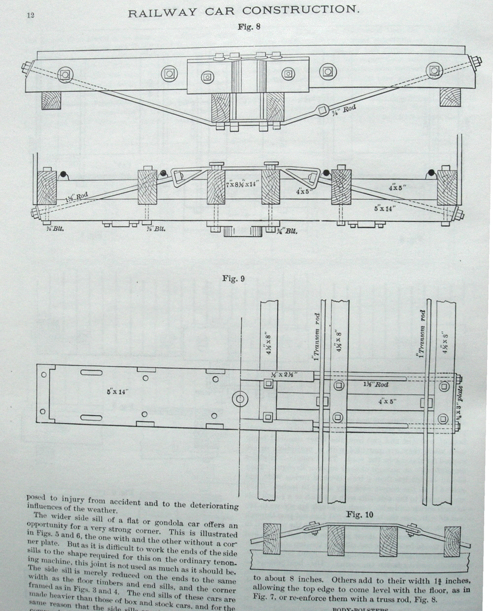

Die Querbalken, die die Drehgestelle aufnehmen, haben in der Stirnseite jeweils ein Paar Bolzen. Ich habe den Bereich auf der linken Seite 'mal eingekreist:
Schraube an Rahmen (Helgi)
Wenn die Bolzen nun von unter in den Längsträger des Rahmens reichen würden, könnte ich mir ja vorstellen, daß diese den Querträger, an dem sich dann das Drehgestell dreht, am Rahmen verbolzt. Aber zwei Schrauben jeweils in den Stirnseiten? Könnt Ihr vielleicht helfen? Dankeschön.

Gion,
das ist nicht ganz richtig. Die "falschen" Abmessungen gelten nur, wenn Du Holz im Supermarkt kaufst. Ein 2x4 ist in der Tat kleiner als 2" x 4". Die Bemassungen der Balken fuer Eisenbahnwagen sind allerdings die "echten" Masse. Ich weiss das deswegen, weil ich vor einiger Zeit mitgeholfen habe, einen Flachwagen in Ardenwood/Newark zu restaurieren.
Helgi,
Deine Frage zu den Schrauben: Dies sind die Enden von Quertragwerken, die den Quertraeger stabilisieren.

Henry
eure Arbeit an den Carter flat cars habe ich aus Distanz mit Interesse verfolgt!
Hier noch ein Querschnitt des Teils, Fig. 9 kopiert aus Voss, Railway Car Construction, 1892. Die Lastverteilung von den Seiten auf den Drehzapfen in Wagenmitte erfolgt über einen Balken, der mit zwei über die Längsträger laufenden Verspannungen aus Rundeisen verstärkt ist. Daher sind die Enden mit den Spannmuttern auch nach innen aufwärts zeigend. Spätere Wagen haben das ganze Teil aus Stahl oder Stahlguss.
