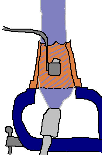

Hallo Locke,
ich hab mal eine kleine Zeichnung angehängt (wenn ich das hinkriege), damit müsste das so ungefähr verständlich sein... wenn man diese Erlärung dazu liest:
Oben auf dem blauen Schraubstock, steht falschrum ein Blumentopf mit herausgebrochenem Boden, der die Flamme bündeln soll. Darin hängt ein geschweißtes Becherchen (dunkelgrau), worin das Leichtmetall (hellgrau) ist. Und unten drunter ist ein "Turbo"Lötbrenner.
Gruß, simon
Gruß, simon

sorry, war wohl nix.
Schmelzkonstellation (gangsterschaeler)
Gruß, simon
Gruß, simon

Hallo Simon, da fehlt sicher nur Temperatur, Dein Schmelzofen ist ja schon sehr gutgangsterschaeler hat geschrieben:Hallo Viereka,
das kann ich so nicht sagen, denn das Ganze war ja mehr ein großer Tropfen Wackelpudding, und da kann man keine ganaue Füllhöhe festmachen. Geplant war das aber schon, also die Form ist genau so tief, wie auch das spätere Rad sein soll.
Gruß, simon
Versuch doch mal aus Schamotte Steinen eine geschützte Ecke aufzubauen in der Du mit der Flamme von oben arbeiten kannst. Die Form auch erwärmen und dann mit dem Brenner alles auch beim Giessen unter Temperatur halten.
