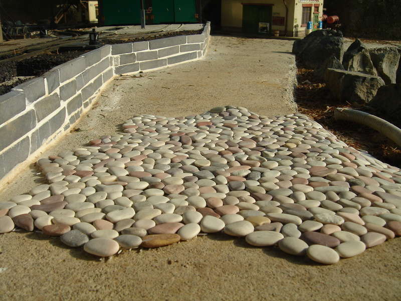

habe vor einiger Zeit bei uns im Bauhaus sogenannte Mosaik-Steinchen-Netze entdeckt. Diese gibt es in verschieden Ausführungen und Strukturen. Einfach auf eine fertige Betonfläche mit Natursteinkleber aufkleben, trocknen und zum Schluß einschlämen -> Fertig! Hält bombenfest und ist trittfest!
So sieht die "Stein-Matte" aus:
Mosaik-Matte (Aquarius C)
Mach die Tage noch Bilder, wie dies dann im "Eingebauten" zustand ausschaut
Übrigens, die Mauer links auf dem Bild besteht auch aus so einem Mosaik-Netz

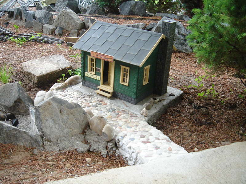

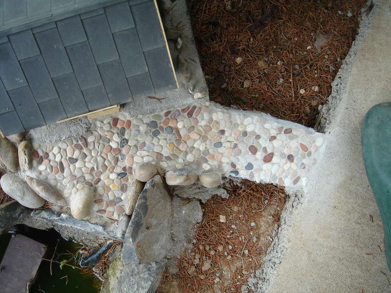

So, wie versprochen, hier einige Bilder, wie das Pflaster fertig aussieht:
Bootshaus (Aquarius C)
Bootshaus v Oben (Aquarius C)

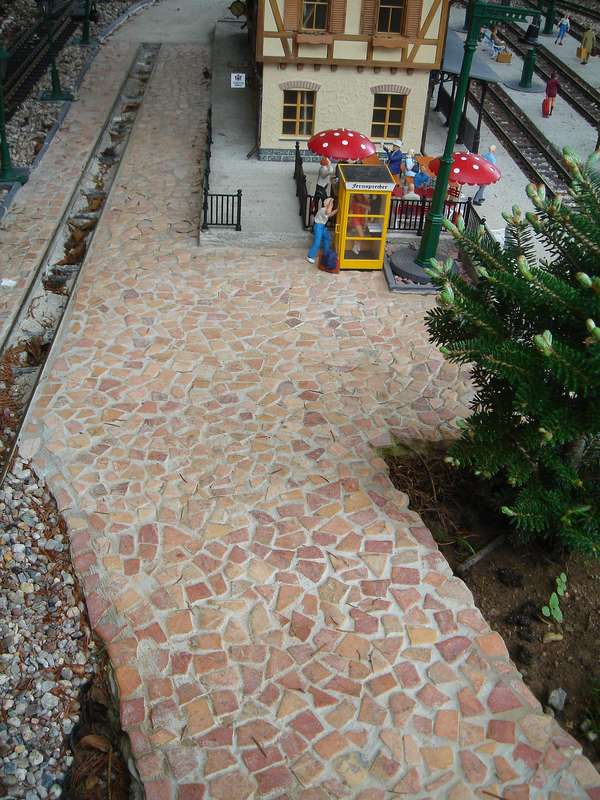

Es gibt auch ander Formen und Muster. So sieht mein Bahnhofsvorplatz aus (Gleismitte ist noch nicht fertig, dort müssen noch paar Kontakte verbaut werden)
Bahnhofsvorplatz (Aquarius C)

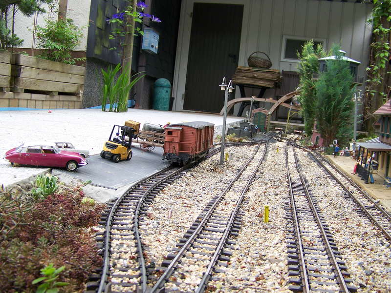

die Heym'sche Pflasterplatte ist eingebaut, jetzt kann der Stier seinen Wagen verlassen.
Ladestraße Neubau (arne012)
Musste neu, wg. Terassenneubau

wie hast du die Plastikplatte befestigt?
