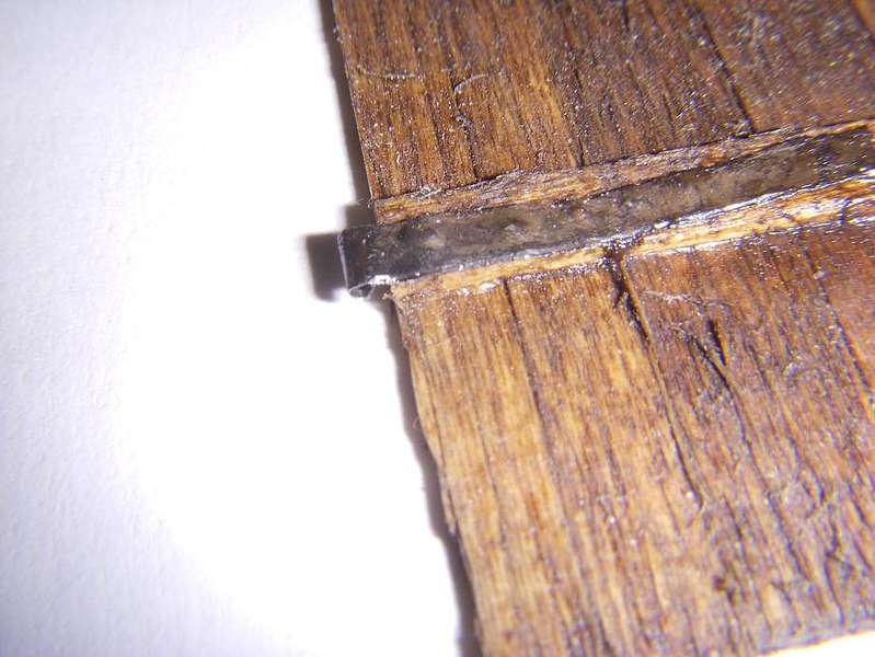

zum heutigen Datum passend (1.April) möchte ich hier mein elektronisches Plumsklo vorstellen. Es ist noch nicht fertig, vor allem die Elektronik fehlt noch. Aber ein Anfang ist schon einmal gemacht.
Tür des Plumsklo (UPW)
Metallteil aus Dosenblech geschnitten

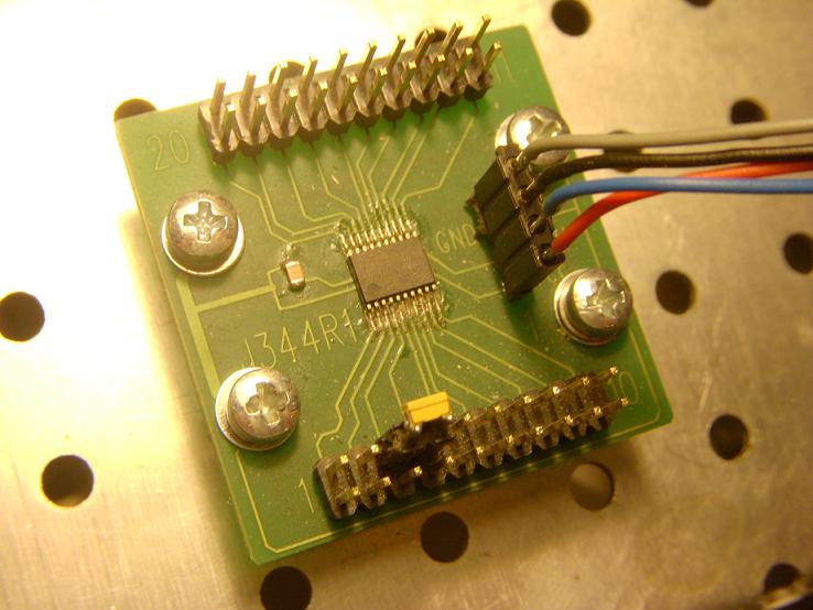

Für die Elektronik möchte ich eine STM8 mit 20 Pins einsetzen. Sie hat eine SPI-Schnittstelle, an die eine SD-Karte (für diverse Sounds) angeschlossen werden kann. Dann 20 mA Ausgänge, gut für LEDs und Nitinoldraht, um die Tür zu bewegen.
MPU auf Testboard (UPW)
Die MPU ist auf ein kleines Testboard gelötet. So komme ich bequem an alle Pins ran.
Die 4 Leitungen sind zum programmieren. Für den Lautsprecheranschluss habe ich noch keine Idee, mal sehen.
