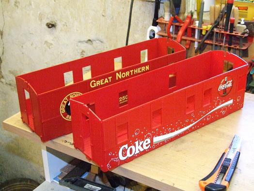

Die "Rohlinge" hatte ich geebayt. Diese Rohlinge waren wirklich nicht stimmig und mussten abgeändert werden.
Bunkhouse_ 01 (E.G. and W. R.R.)
Die ersten Rohlinge sind da,

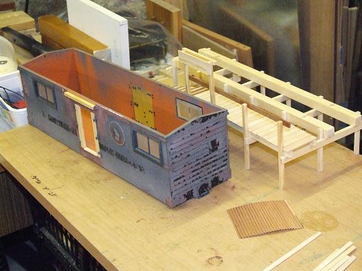

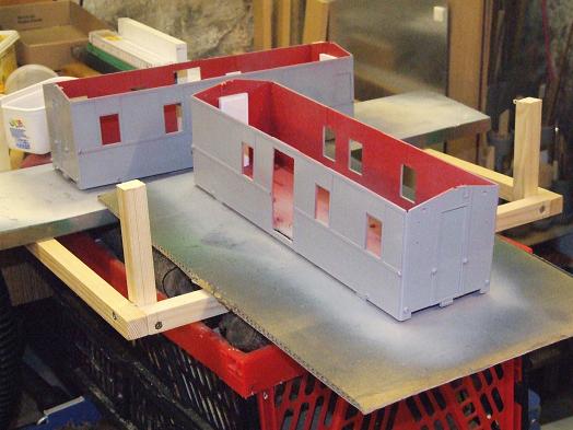

Bunkhouse_ 02 (E.G. and W. R.R.)
Einige kleine Umbauten sind notwendig.
Die beiden Türen an den Stirnseiten habe ich geschlossen, sowie ein Fenster.
An einer Seite habe ich eine Tür als neuen Zugang geschaffen.

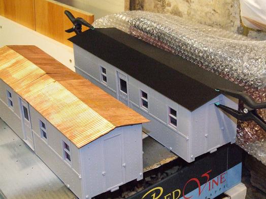

Nach dem der grobe Umbau erledigt war, habe ich eine neue Farbe aufgetragen.
Das Grau kommt etwas besser, als die Getränkewerbung.
Bunkhouse_ 03 (E.G. and W. R.R.)
Bei den beiden habe ich ein neues Dach angebracht.
Das originale Dach habe ich durch einen Eigenbau ersetzt.
Die Bleche hatte ich erst direkt auf den Rahmen geklebt.
Da sich das Blech nicht richtig befestigen lies, habe ich beide noch einmal umgebaut.
Dabei habe ich einen Unterrahmen mit Sparren und Schalung angefertigt.
Darauf habe ich dann die Bleche geklebt.
Ein schöner Nebeneffekt ist, dass ich nun das Dach abheben kann.

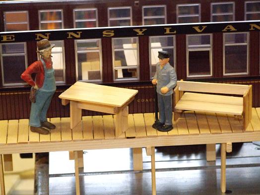

Ein weiteres Gebäude entsteht aus dem Personenwagen.
Dieser hat Tische und Bänke bekommen. Er dient nun als Speisesaal.
Das Problem hier ist der Platz. Ich habe die Tische und Bänke einseitig angebracht.
Die Tische sind abnehmbar und damit kann ich auch Figuren hinein setzten.
Bunkhouse_ 04 (E.G. and W. R.R.)
Der Speisesaal ist ein wenig klein!

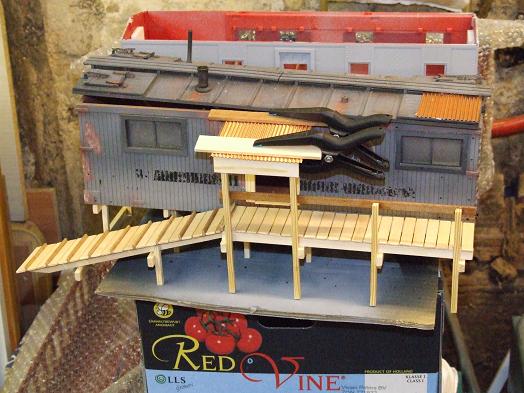

Der Unterbau entsteht für die Küche.
In aller Regel, wurde das Essen ebenfalls im Holzfällercamp eingenommen.
Ein "Roadside Shanty" von USA Trains (war hier das Vorbild) und stand schon im Garden.
Der Kühlwagen hatte ein paar Fehler. Eine Containertür kann man nicht von Innen öffnen.
Ich habe eine neue angebracht. Auf dem Dach war auch nicht mehr alles ganz.
Den fehlenden Eislukendeckel, habe ich durch ein Blech ersetzt.

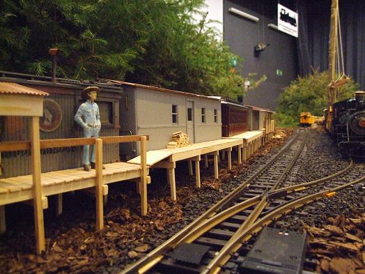

Die Unterkonstruktion der Wagen besteht aus einem einfachen Holzgerüst.
Diese wird wie ein Wagenrahmen unter die Wagen geschraubt.
Die Unterkonstruktion mit dem Laufsteg für diese Gebäude habe ich jeweils anders gebaut.
Als Zugang gab es Rampen, Leitern oder Hühnersteigen! Einige hatten auch ein Dach über den Laufsteg.
Manche hatten einen Zaun oder einen Handlauf. Der Laufsteig wurde aber auch als "Bahnsteig" benutzt.
Bunkhouse_ 06 (E.G. and W. R.R.)
Noch einige Feinheiten und es kann gekocht werden.
Bunkhouse_ 07 (E.G. and W. R.R.)
Kommt gut, oder?
Bunkhouse_ 08 (E.G. and W. R.R.)
Wann kommt denn der Zug mit den Vorräten?

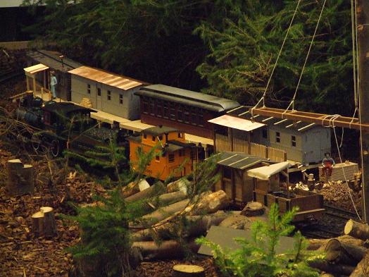

Im Januar 2010 habe ich die Gebäude zum ersten Mal in Szene gesetzt. Mein Verein der >IG Thumernetz. e.V.< hatte zur Gartenbahnausstellung geladen.
Mit einigen Kleinigkeiten ausgestattet, sahen die Bunkhouses ganz gut auf der Anlage aus.
