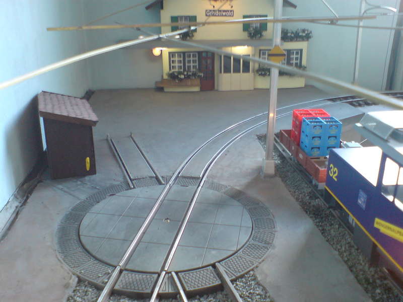

die rechte Bahnhofsausfahrt sorgte immer wieder für Verdruß. Etwas schlampig gelegte Schienen, ich dachte es wäre R2..
Ein Nachmessen ergab dann etwas über R1.
Kurzum alle Schienen wurden entfernt und neue auf exakt R2 gebogen.
Aufgeschraubt, je Seite eine Aluschienen exakt auf Höhe montiert, die Schienenprofile mit Klebeband abgeklebt und mit Bauschaum aufgefüllt, nach dem Trocknen abgeschnitten und mehrfach mit grau eingefärbten Leichtspachtel eine ansehliche Fläche gestaltet, der Rest war Wasserfarbe:
Grindelwald_neu (ottmar)
Die Fläche ist so eben dass sie mit einem Gabelstapler befahrbar ist.
Gruß Ottmar
