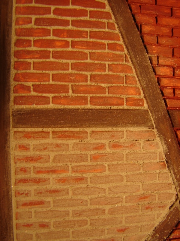

Farbgebung (Lösungsvorschlag)
1. Schritt Reinigung mit Waschbenzin
Unbedingt beachten, damit die Pigmente eine ausreichende Haftung erhalten
2. Schritt Behandlung der Fugen
Zur nachfolgenden Bearbeitung sollte das Werkstück fast senkrecht stehen.
Die Farbpigmente (Ziegelrot) im Fixiermittel auflösen und stark verdünnt mit einem feinen Pinsel in die Fugen einarbeiten. Zu beachten ist dabei, dass sich die Fugen nicht vollständig füllen. Sollte es trotzdem einmal vorkommen, wird mit einem spitzen Gegenstand nachgearbeitet, um ausreichend Platz für den „Mörtel“ zu erhalten.
Senkrechte Fugenstücke mit einem Pinselstrich durchziehen.
Anschließend das Werkstück um 180 ° drehen und die restlichen Ränder nacharbeiten.
3. Schritt Bearbeitung der Steine
Auch hier ist es zweckmäßig, das Teil in senkrechter Lage zu bearbeiten.
Die gelösten Pigmente werden wiederum mit dem dünnen Pinsel auf die Steine aufgetragen. (nicht mit Druck streichen) Der Vorgang wird so oft wiederholt, bis eine ausreichende Deckung vorhanden ist. Mit etwas Übung gelingt eine Steinreihe in einem Zuge.
Auch hierbei das Werkstück um 180 ° drehen und die restlichen Ränder nacharbeiten.
Im Anschluss werden die Steine mit einer Messingbürste bearbeitet und das überschüssige Material mit einem Borsten- oder Luftpinsel entfernt.
4. Schritt Detaillierung in der Farbgebung
Die auftretende unterschiedliche Farbgebung der einzelnen Steine kommt dem Gesamterscheinungsbild schon recht nahe und kann mit einer weiteren Farbgebung noch realistischer gestaltet werden.
Hierzu werden andere Farbtöne (Oxidrot, braun oder auch gelb und orange) lasierend aufgetragen und anschließend wieder gebürstet.
Im folgenden Bild nochmals mit Ziegelrot
Diesen Vorgang so oft wiederholen, bis das gewünschte Ergebnis realisiert ist.
Folgendes Bild zeigt das Ergebnis bei Tageslicht. Hier wurde Oxidrot und hellbraun verwendet.
Wichtig!
Die anschließende Fugenfarbe beeinträchtigt das Erscheinungsbild. Heller Mörtel lässt das Mauerstück wesentlich heller erscheinen und umgekehrt.
Daher kann vorab einmal etwas Fliessenkleber oder Zement eingestreut und eingerieben werden.
4. Schritt Farbgebung der Balken am Mauerwerk
Im gleichen Verfahren werden auch die Balken behandelt. Zu beachten ist, dass das außen liegende Holz der Witterung ausgesetzt ist und somit heller behandelt werden sollte. Abplatzende Lackschichten werden nachträglich aufgetragen.
Die Toreinfahrten eines Heizhauses sind in der Regel ebenfalls stark verrußt und öllig.
Die Balkenkonstruktion im Innern des Lokschuppens wird vermutlich verrußt und ölig sein. Hier kann eine dunklere Farbe angebracht sein.

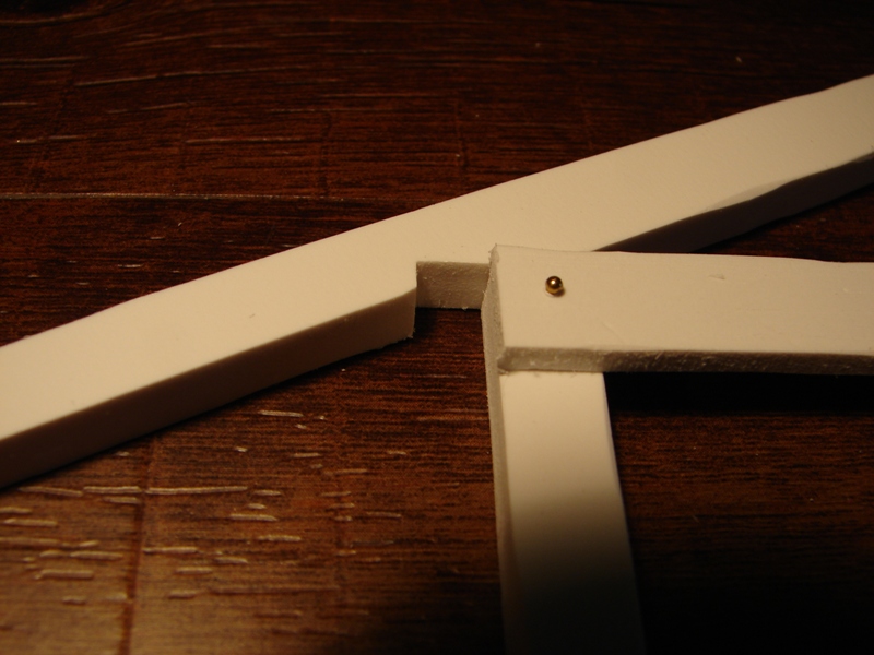

1. Schritt Kontrolle
Sobald die 6 Teile dieser Baugruppe eingefärbt und verfugt sind, können sie miteinander verbunden werden.
Unbedingt darauf achten, dass die Teile wie auf folgendem Bild gefügt werden.
Ansonsten hilft nur noch
2. Schritt Montage
Eine Giebelwand mit zwei Seitenteilen zusammenstecken und an den Pfetten mit einem Klebepunkt fixieren. Anschließend unter Beachtung der weiteren Paßgenauigkeit die komplette Wand innen von oben beginnend verkleben (schräg halten, den Rest erledigt der Kleber von selbst).
Nun den Boden in die Nut einschieben und die andere Giebelwand einstecken
und an den oberen Punkten wieder fixieren.
Gesamtes Kunstwerk mit Zwingen verspannen und von innen verkleben.
Nach Einschieben der Firstpfette ist die Baugruppe zur weiteren Verwendung fertig.

2. Schritt Zusammenbau der Balkenkonstruktion
Die Einzelteile wie folgt mit Niete oder Stiften fixieren
Die äußeren Stützbalken ebenfalls
Nun erkennt der geübte Bastler sofort, dass hier eine Montagelehre nützlich sein kann. Das sollte ohne weitere Erklärung auch getan werden, denn wir benötigen ja 4 gleiche Bauteile.
Anschließend wird der Sparrenverband so aufgelegt, dass eine Aussparung von 5 mm entsteht (auf beiden Seiten).
Abschließend ein paar Tropfen Kleber in die Verbindungsstellen geben, zwei Minuten warten und die nächste Teil-Baugruppe montieren.
Nun noch noch die restlichen 4 langen Querbretter auf den Rückseiten anbringen und ebenfalls verkleben.
Stifte entfernen und Löcher so bearbeiten, dass die gewünschte Befestigungsart nach der Farbgebung nachgebildet werden kann.
Die Montage der kurzen abgeschrägten Bretter erfolgt später

2. Schritt Wände verputzen
Mit einem Anschlagwinkel die Lage der senkrechten Stützbalken anzeichnen, da diese nicht verputzt werden sollen.
Fließenkleber, Fugenweiß usw. mit etwas feinkörnigem Sand vermengen und mit reichlich Fixiermittel einen dünnflüßigen "Putz" erzeugen, welcher mit tupfenden Pinselbewegungen aufgebracht wird.
Nach ausreichender Trocknung nur noch die losen Körner abreiben.
