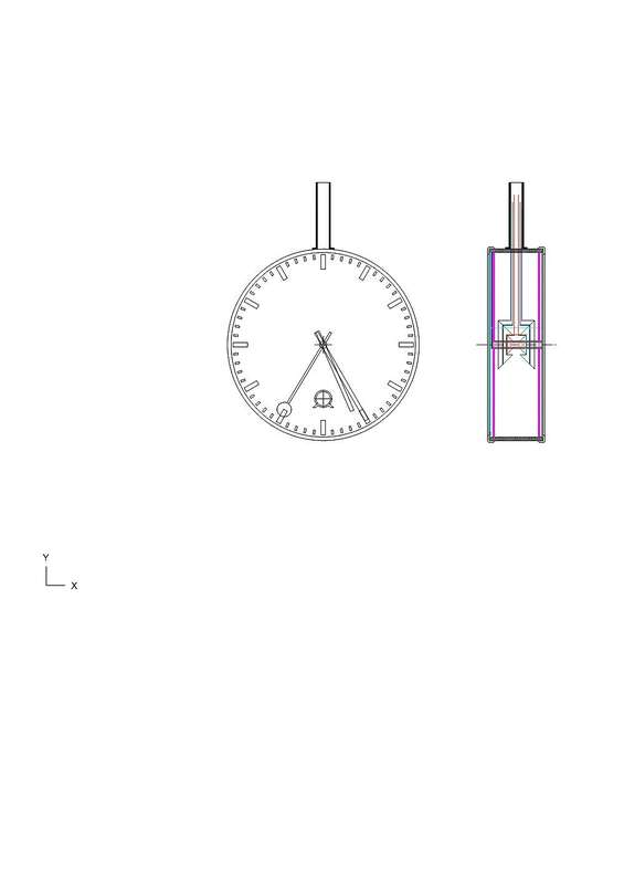

Als erstes habe ich mal von einer solchen Uhr ein paar Bilder gemacht und mich um die Hauptabmessungen gekümmert. Irgendwo habe ich mal gelesen, dass es Uhren mit Durchmesser 40, 50 und 60 Centimeter geben soll. Eine Uhr, welche ich bei der BTI gemessen habe hatte 50 Centimeter Durchmesser, also könnte das stimmen. Da in meinem Garten die kleine Rote fahren soll entschied ich mich für 50 Centimeter stellte dann aber bald fest in einer Uhr mit 60 Centimeter hätte mein Getriebe besser Platz, also dann, halt 60 Centimeter. Somit wird meine Uhr einen Durchmesser von 27mm und eine Dicke von 10mm haben was mir wiederum ein Getriebe von ca. 7 x 7 mm erlaubt. Also wird mal eine Uhr mit Durchmesser 26mm und einer Dicke von 9mm auf das Papier gebracht und in diese zeichnete ich das Getriebe welches nur aus Kegelräder und einem Rahmen besteht. Das Ganze sieht dann so aus.
0409 (Glacier-Express)

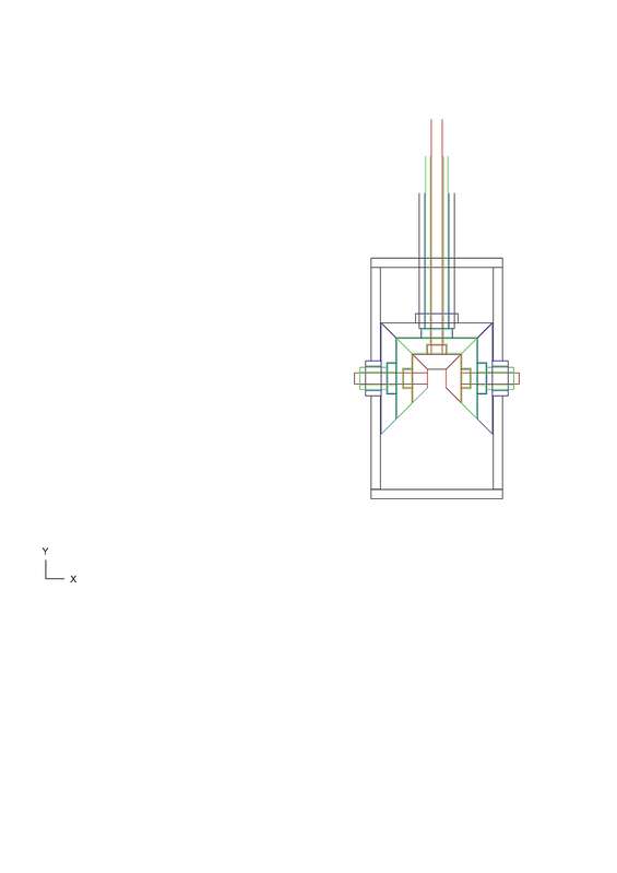

Und das Getriebe so
0410 (Glacier-Express)
Und das Getriebe so

Die Uhr wird dann mit einer Nebenuhr über Wellen verbunden die das Getriebe mit den Zeigern treiben. Die Wellen können dann je nach Ort der Montage der Nebenuhr in der Länge angepasst werden.
