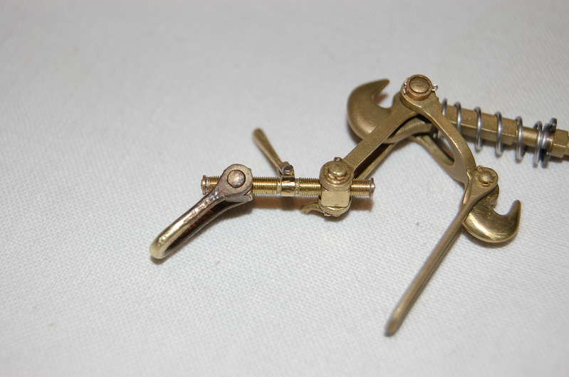

für alle Länderbahnfreunde gibt es einen neuen Bauteil:
Doppelhakenkupplung (master of OM)
Die Kupplung entspricht der Ausführung die bei Regelspurfahrzeugen
verwendet wird :!:
Bei Interesse, einfach per Mail/PN melden.
Schöne Grüße, Gerhard

wie schaut die Normalkupplung aus und wie groß ist der Haken, bzw. Doppelspindelteil genau???

Hallo Fido und Brummel,
danke für euer Lob bzw. Interesse!
Folgend einige Maße:
Länge Zughaken gesamt 28mm
Länge Spitze Oberkannte bis unterer Radius Unterkannte 9,8mm
Länge mitte Bolzen bis vorderer Radius außen 8mm
Zughakenquerschnitt an der Führungsfläche 2,1mm breit und 2,7mm hoch
Spindellänge gesamt 21mm
Gewinde M2,3x0,25
Bei der Normalkupplung entfallen Reservehaken und -bügel
und der Kupplungsbolzen ist kürzer, sonst sind die Kupplungen
baugleich.

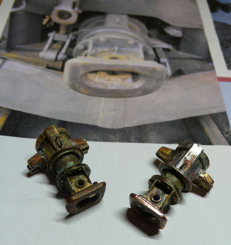

Lieber Karl-Heinz, lieber Thorsten und lieber Gerhard,
Herzlichen Dank für Eure Tipps aber mein Problem ist schon in der Vergangenheit in folgendem Beitrag modellbau/viewtopic.php?t=5081 ziemlich auf den Punkt gebracht.
Auf den ersten Fotos sind die Balancier Teile von Thomas Hey´l, und ganz zum Unterschied vom 4. Bild, wo zum Vergleich die Kupplung von Regner erstens größer, zweitens Haken mit Schraubspindel zusammengespannt (für Normalkupplung Spur 1) und drittens. aus Kunststoff abgebildet ist.
Mein Problem ist, dass mir die Kupplung von der 2095 nicht gefallen hat, auch nicht die im Verbesserungssatz einer oö. Firma und ich vom Original
in Natura (brummel)
in diese Bastelei
P1140777 (brummel)
den Haken einerseits und die Schraubspindel andrerseits einbauen möchte (und den Balanciersatz dann auch mit den da schon verwendeten Bosnakupplungen von Willy Danzinger auch bei anderen Sachen verwenden möchte).
So, das war jetzt in eher langen Worten die ganze Problematik.
