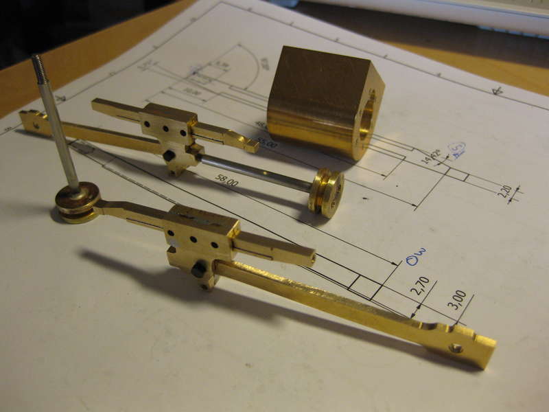

so hier gehts jetzt auch endlich mal weiter. Ich habe bereits die Kreuzköpfe gebaut, diese bestehen jeweils aus zwei Teilen und wurden dann zusammen gelötet ich hoffe das funktioniert im Betrieb. Die Gleitbahnen sind auch fertig. Da ich alles ohne CNC baue dauerts etwas. Als nächstes kommen jetzt die Kuppelstangen.
Jan
Kreuzkopf (Jan K)
Kreuzkopf mit Gleitbahn
[/img]
Schrauber
Beiträge: 1220
Wohnort: Sonneberg
Re: Selbstbau 99 6102-0 Echtdampflok 1:22,5
Beitrag von Schrauber »
Hallo Jan,
@Schrauber: Tolle Lok super gebaut, hast du Bilder vom Bau der Gehäuseteile
Vielen Dank :oops: :oops: :oops: , als ich damals baute, habe ich noch nicht so viel dokumentiert. Folglich auch (fast) keine Bilder gemacht. Wer hätte auch gedacht, das mal einer mein Erstlingswerk gut finden würde.... :unknown:
Das Gehäuse habe ich damals aus altem Gehäuseblech (Messing) der Verkleidung einer Schweißmasch. zusammengerödelt. Ist ja nicht viel dran... :wink:
Deine Kreuzköpfe und Gleitbahnen sehen schon gut aus. Aber hast Du keine Angst, das sich Messing auf Messing einläuft? Oder läßt Du noch etwas beschichten? Ich habe z. Bsp. mein Gestänge vernickeln lassen. Das gibt den richtigen Farbton und hält gut.
Noch ein Tipp(falls Du es nicht sowieso schon so geplant hattest :wink: ):
Die Bolzenlöcher, auch in den Kuppelstangen würde ich ausbuchsen. Das läuft 100% ein, denn dafür ist das Messing zu weich. Zumindest bei harten Bolzen. Und wenn Du keine harten Bolzen nimmst, laufen die dann ein, oder beide Seiten :roll: Hat zur Folge, das die Lok entweder "unrund" oder gar nicht mehr läuft...
Sind alles nur Erfahrungswerte, im wahrsten Sinne, denn das habe ich alles schon hinter mir... :steinigung: :wall:
Jan K
Beiträge: 13
Registriert: Sa 30. Jan 2010, 20:47
Wohnort: Herford
Beitrag von Jan K »
Also ich habe vor nach Möglichkeit an allen Gelenken Lager einzubauen.
Die Achsen laufen mit Kugellagern.
Die Treibstange die Kuppelstange und ja auch die Schwingstange bekommen Gleitlager. Messing auf Messing funktioniert ca. 10 Stunden und dann kann man die Teile neu bauen, da hast du Recht.
Ja die Fahrwerksteile werden wie bei der EKB 19c vernickelt.
Gruß Jan
