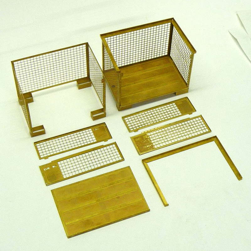

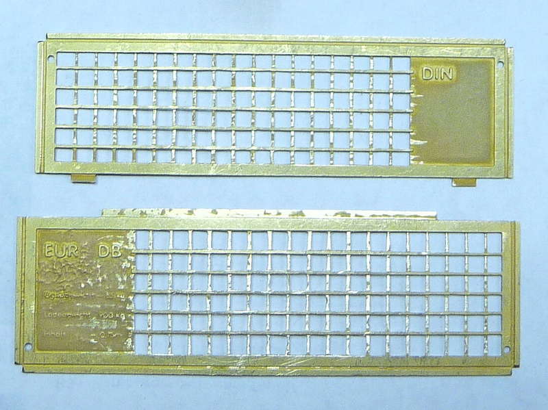

beim Aufräumenmeines Hobbyraums, habe ich eine leider völlig misslungene Ätzplatine-Platine für eine Gitterbox gefunden.
Eigentlich wollte ich sie wegwerfen, nur dann habe ich mich gefragt ob man das nicht einfach nacharbeiten könnte.
Wie hier unten gerade noch zu sehen ist, waren die Gitter leider nicht durch geätzt.
Gitterbox 145 01 (Helmut Schmidt)
Gitterbox Fehlätzung
Die Gitterfelder waren leider fast vollständig geschlossen und ich wollte es einfach wissen, kann man das nacharbeiten und wie viel Aufwand ist das?

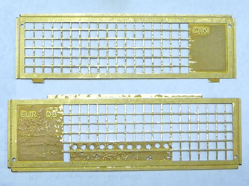

Gitterbox nachgefeilt.
Hier das Gesamtergebnis ca. 8 Stunden später.
Ich hatte einfach Löcher gebohrt und dann mit einer Nadelfeile nachgefeilt.
Wirtschaftlich sicher nicht zu vertreten, nur wenn man noch mit der Feile umgehen kann, ist vieles möglich.
Für die der Meinung sind, dass wäre auch mit einer CNC Fräse möglich gewesen, möchte ich darauf hinweisen, das ist MS 63 und schier nicht zu bearbeiten.
Dafür werde ich die Teile sicher problemlos biegen können.
Der Baubericht kann somit weiter gehen wenn Interesse besteht. :wink:

So für alle Gitterboxfans,
die Fortsetzung folgt.
Im Übrigen ist die Box im Maßstab 1:14,5
Gitterbox 145 03 (Helmut Schmidt)
Gitterbox fertig gebogen Aufwand ca. 30 Minuten je Box.

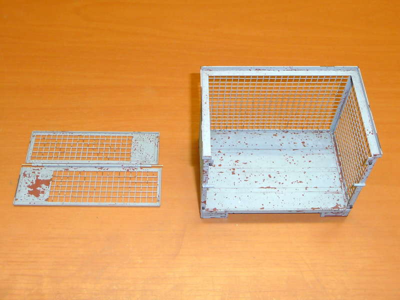

Gitterbox 145 04 (Helmut Schmidt)
Gitterbox gelötet aber noch nicht gereinigt.

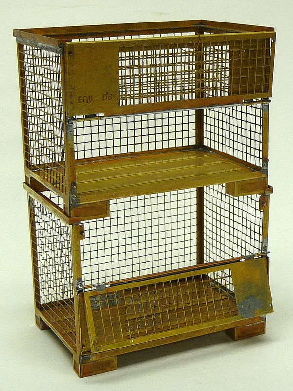

Gitterbox 145 05 (Helmut Schmidt)
Natürlich mit zu öffnenden Klappen.
An der unteren Box sind auch noch einige bewusste Flick- und Reparaturstellen zu erkennen.

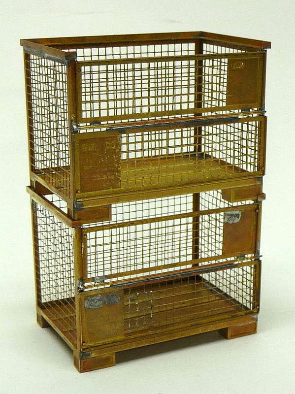

Re: Gitterbox

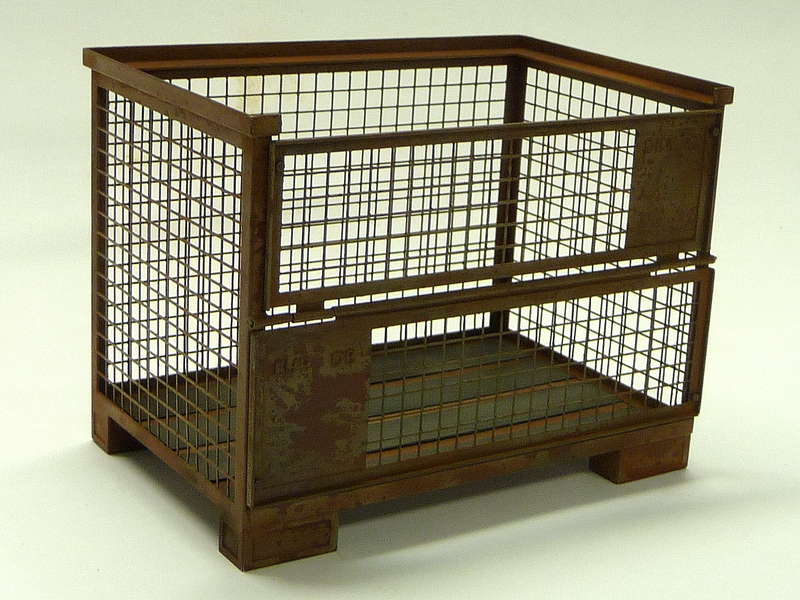

Inzwischen habe ich mal so zwischendurch eine Gitterbox in 1:10 gebaut.
Dabei habe ich mal eine für mich neue Alterungstechnik ausprobiert.
Gitterbox 1:10 3 (Helmut Schmidt)
Gitterbox 1:10 vorgealtert, dass bedeutet die Box ist grundiert und mit verschiedenen Rostfarben eingefärbt worden.
Danach wurde Zucker mit Wasser aufgebracht und anschließend in Grau lackiert.
Danach wurde der Zucker entfernt und die Box abgewaschen.
Anschließend sandgestrahlt und brüniert dadurch verschwand auch der kleinste Kratzer blanken Metalls.
Gitterbox 1:10 4 (Helmut Schmidt)
Gitterbox 1:10 fertig mit diversen Pulverfarben gealtert die mit mattem Klarlack aufgebracht wurden.

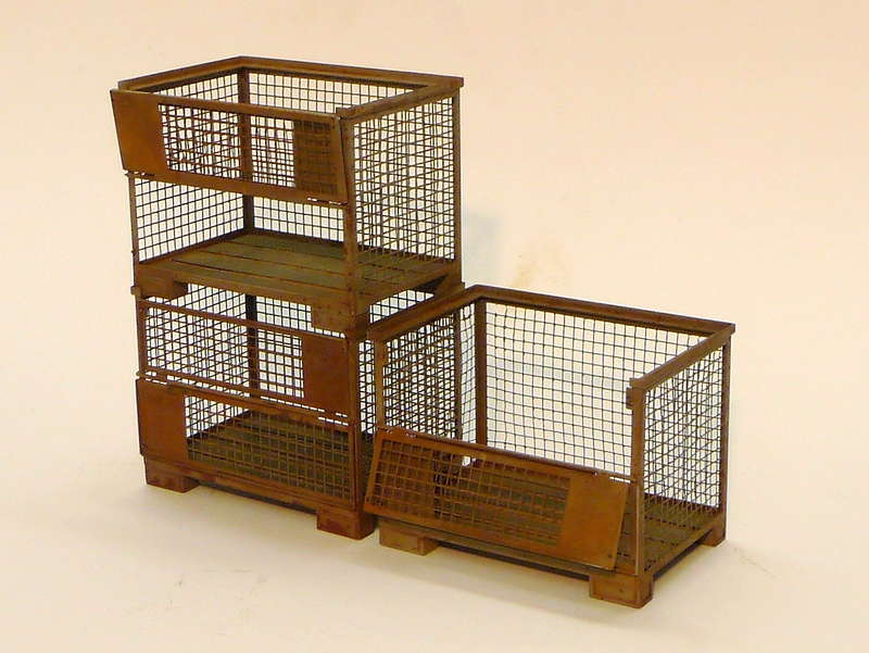

Gitterbox 145 06 (Helmut Schmidt)
Gealterte Gitterboxen im Maßstab 1:14,5
Mit Salz hatte ich schon mal versuchtm, aber nicht so gute Erfahrungen gemacht und deshalb jetzt Zucker versucht.
