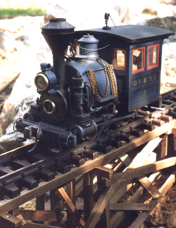

Vielen ist die Toy train Reihe von LGB ein Begriff. Für die Otto hat Heyn viele schön Zu- und Umrüstteile entwickelt.
Eine weitere Form davon ist die Amerikanische Porter.

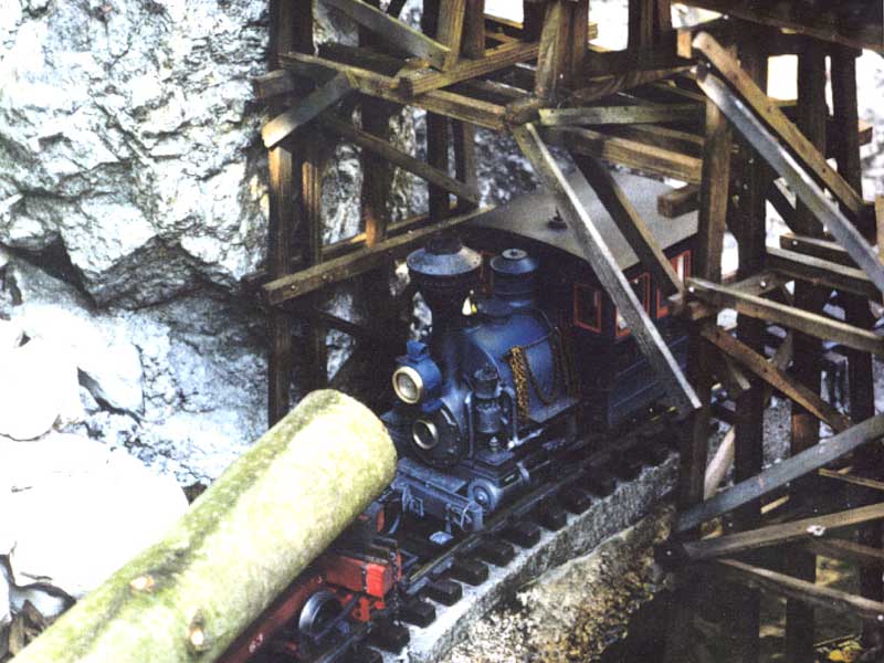

Porter im Deadman\'s Gulch (Mikado)
LGB Porter veredelt, Eigenbau Skeleton unter dem alten Devil's Gate

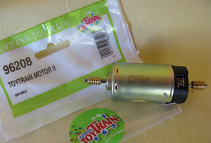

Zwischenzeitlich habe ich in den online Ersatzteil Katalogen von und zu LGB entdeckt, dass es zwei Artikelnummern für Ersatzmotoren für diesen Toy Train Reihe gibt.
Bei Grossbahnen.de ist die Nummer 96207 erhältlich
lgbtoy96207 (Mikado)
So sieht der Stromfresser in meiner Lok aus!
Bei Modell-Land gibt es für dieselbe Lok die Nummer 96208.
lgbtoy96208 (Mikado)
Das sieht ganz anders aus, als der in meiner Lok original verbaute China Motor.
Hat jemand diesen Motor schon mal in eine solche Lok eingebaut und kann hier über seine Eigenschaften insbesondere den Stromverbrauch berichten?

@ Manfred, ich weiss die Glockenankermotoren sind punkto Stromverbrauch unschlagbar und auch sonst erste Wahl.
@Christoph ich kenne das Problem die ideale Endgeschwindigkeit zu treffen. Ich habe vor 25 Jahren meinem Vater rund 30 Spur N Loks mit Faulhaber Motoren von SB umgebaut. Da hatte man immer die Qual der Wahl. Ich kann mich an den roten Pfeil der SBB erinnern, der dann maximal nur noch modellmässig 75 kmh anstatt der 125 kmh fuhr und beim Tausch durch den andern Motor ging das Schneckenrad hobs, welches natürlich nirgends mehr erhältlich war, was der Uhrenmacherschule dann einen Auftrag brachte...
Bachmann stellt ebenfalls eine Variante der kleinen Porter her und die Treiben mit dem in der Feuerbüchse vertikal stehenden Motor nur die hintere Achse an. Da sind aber die Trieb- und Kuppelstangen aus Metall und haben weniger Spiel auf den Kurbelzapfen. Zudem ist die nur gekuppelte Achse in einer Querwippe eingebaut, was dann auch einer Dreipunktlagerung entspricht. So gesehen technisch wertvoller als LGB.
In der LGB Porter (Toy Train) scheint mir aber der Verzicht auf die zweite Schnecke eher unglücklich, ausser man ersetzt dann auch gleich die Kuppelstangen gegen Eigenbauten die weniger Spiel auf den Zapfen haben.
Ich brauche nicht den minimalsten Stromverbrauch, sondern das Maximum soll von jetzt 3 A auf mindestens die 1,2 A eines Standart Bühlers gesenkt werden.
Im Normalbetrieb tritt dieser hohe Strom eigentlich nicht auf. In Ausnahmesituationen möchte ich lieber nicht den Sound-Decoder als Schmelzsicherung nutzen. Deshalb komme ich zur Frage nach Erfahrungen mit dem runden Ersatzmotor
