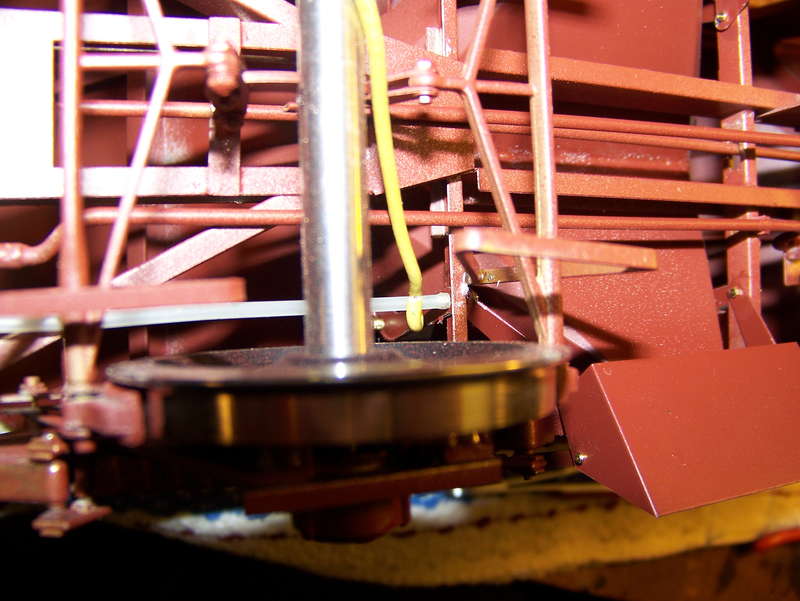

aktuell hatte ich das Problem, sehr kleine Muttern auf versteckt angebrachte Schrauben zu schrauben. Dazu habe ich die Mutter auf eine andere Schraube geschraubt und einen passenden Schlauch auf die Mutter geschoben.
Schraube im Schlauch (arne012)

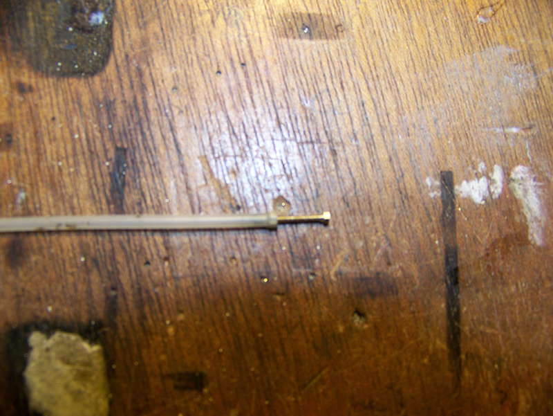

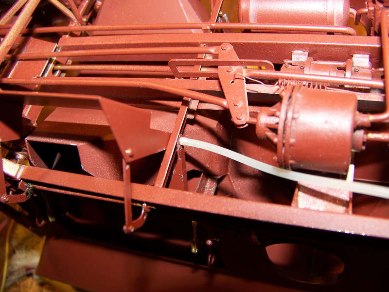

Nachdem die Schraube entfernt ist, kann man die Mutter mit dem Schlauch und einem aus Draht gebogenem Halter sehr schön platzieren und drehen.
Schlauch mit Mutter 1 (arne012)
Schlauch mit Mutter 2 (arne012)
Danach kann man den Schlauch einfach abziehen.

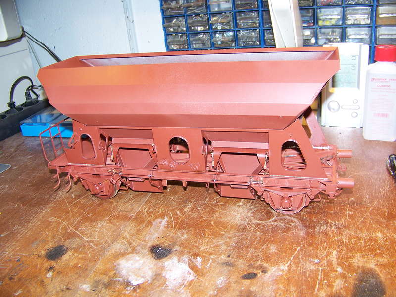

Jetzt bist du uns natürlich Fotos von dem Schotterwagen schuldig.

Hallo Nick,
wenn DU das sagst, muss ich wohl:
Fc am 15.12.09 (arne012)
