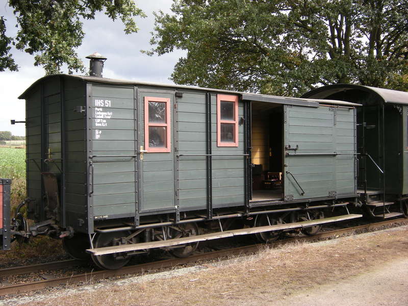

Hallo zusammen suche Pläne oder zeichnungen mit Massangaben von volgendem Wagen!
Kann mir jemand weiterhelfen?

Hallo Dampfadi,
Das ist der Hapag der Selfkantbahn. Werde mal in meinen Büchern nachsehen ob ich was brauchbares habe.

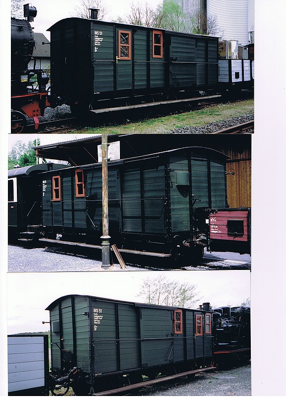

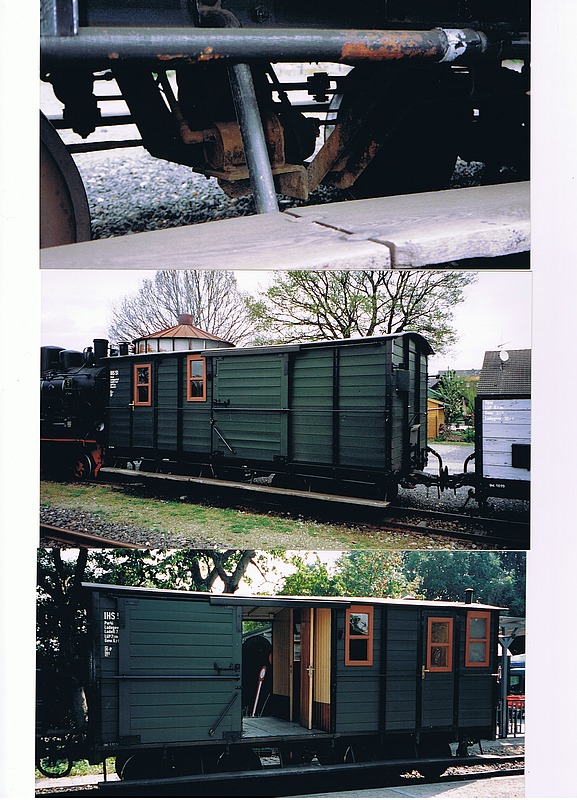

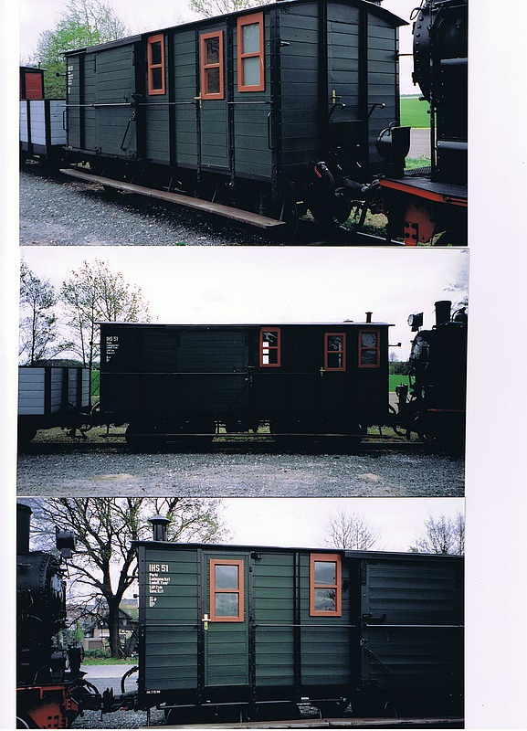

Hallo Dampfadi,
Ich habe mal in meiner Bilderkiste gekramt und habe noch alte Papierbilder vom Hapag gefunden. Den der steht auch auf meiner Wunschliste. Vielleicht kannst Du mit den Bildern noch etwas anfangen.
Grüße Norbert
Bilder Hapag 1 (Treibrad)
Bilder Hapag 2 (Treibrad)
Bilder Hapag 3 (Treibrad)

Dampfadi hat geschrieben:...suche Pläne oder zeichnungen mit Massangaben...
Hallo Dampfadi,
ein Kollege mit dem Namenskürzel "gp" hat ein IIm-Modell des Fahrzeugs im Ursprungszustand (Sylter Inselbahn) gebaut und den Bau in MIBA 5/2000 beschrieben. Maßskizzen sind da auch dabei.
Hier noch zwei Fotos des heute bei der GKB befindlichen Wagens. Vielleicht helfen sie bei der Rekonstruktion.
Einige Hauptmaße nach dem Museumsbahn-Skizzenbuch:
Wagenkasten 6000/2400 mm,
Gesamthöhe SOK bis Mitte Dach 3000 mm,
Drehzapfenabstand 3400 mm,
Drehgestellachsstand 1300 mm.

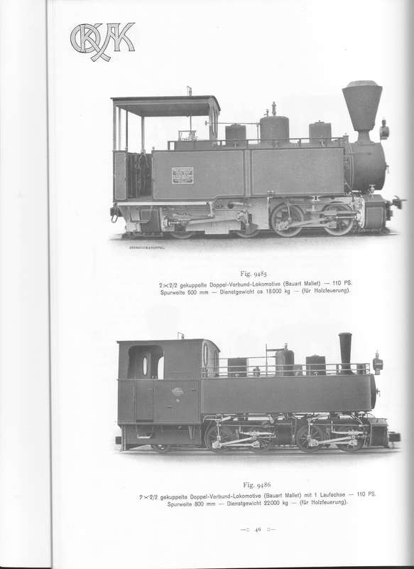

am Beispiel dieses Berichtes ist mustergültig dargelegt, wie ein Forum arbeiten sollte. In anderen habe ich schon gelesen " da kann ja jeder kommen und möglicherweise noch kostenlos Bilder und Pläne abgreifen wollen".
Ermutigt durch diesen Bericht möchte ich fragen, ob jemand nähere Informationen über die obere der abgebildeten Loks hat. Von Michael (Dampflokomotive), der ja im Forum über den Bau der Mallet aus dem Feldbahnmuseum Frankfurt berichtet, habe ich schon wertvolle Informationen erhalten.
Ohrenstein_und_Koppel_Mallet_Lokomotiven_II (Tüftler)
Gruß und schöne Feiertage Ullrich.
