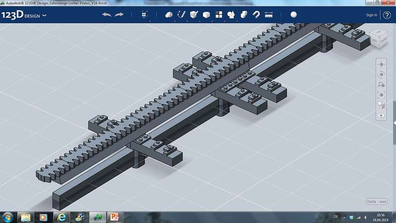

Re: Doppelseitige Mikro-Zahnstange
Beitrag von Trambahner »
Hallo zusammen
5 Jahre später...
Eigentlich gehört das ja nicht hierher, da die Baugrösse so gar nicht passt.
Um aber kurz zu zeigen was aus dieser Frage nach 5 Jahren geworden ist:
Die Produktionsmöglichkeiten haben doch ein paar Fortschritte gemacht.
Locher Zahnstange (Trambahner)
Locher Zahnstange_1 (Trambahner)
Locher Zahnstange_2 (Trambahner)
Locher Zahnstange_3 (Trambahner)
Das Ganze hat eine Spurweite von 9mm, die Zahnstange hat Modul 0.3mm
Gezeichnet mit 123Design, gedruckt bei Shapeways
Und somit ist dieses Thema auch erledigt.
Was daraus wird, steht noch in den Sternen.
An dieser Stelle nochmals vielen Dank für Eure Inputs
