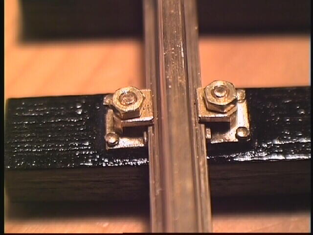

Deshalb habe ich mich mal an den Eigenbau gewagt, wobei ich mir bewusst bin, das ich größere Mengen so nicht herstellen kann. Ich wollte es schon recht vorbildähnlich, wobei ich natürlich Kompromisse eingehen musste.
Eigenbaugleis (Bernd66)
Eigenbauschienenstuhl (Bernd66)
Bisher habe ich 7 Schwellen hergestellt, 9 weitere sind in Arbeit. Das reicht dann zusammen für etwa einen halben Meter. Ich habe die Schwellen relativ dick lackiert. Das sieht nicht unbedingt schön aus, erschien mir aber notwendig, weil ich Echtdampf fahre, da ist wegen des Öls von Zeit zu Zeit eine Schienenreinigung fällig. Die Schinenstühle sind auch noch etwas klobig, aber da ich mit den Schrauben nicht unter M2 wollte ging es nicht anders.

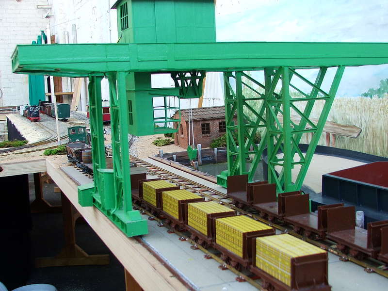

Ich habe für meine Hafenbahn auch einige Meter 32 mm Gleis, bzw. Dreischinengleis 26,7 / 32 mm aus Fallerprofil
und selbstgedrückten Rillenschwellen aus Kupfer zusammengelötet.
Allerdings ist diese Methode nur für Akkufahrer geeignet.
