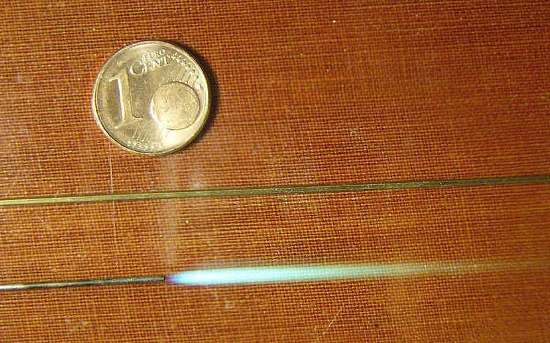

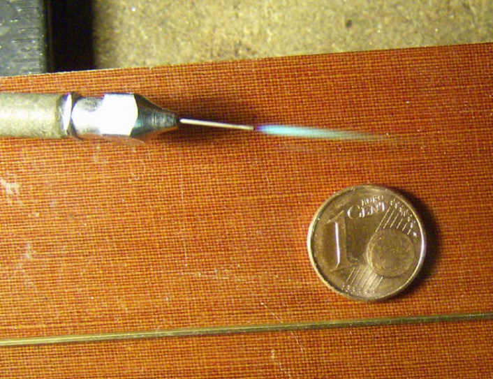

:wink: hier gibt es auch Hydrozon-Geräte. www.xenitron.de
Xenitron ist der Hersteller der Geräte die Horbach auf seiner Seite hat.
Ich selbst habe schon seit ca. 20 Jahren ein Hydrozon-Gerät. Man kann damit sehr gut "weich" und auch "hart" Löten.
Herr Schuckert (Inhaber) gibt auch gute Tips wenn's mal klemmt. Ich selbst hatte in den 20 Jahren 2 x ein kleineres Problem, wobei es einmal mein Fehler war und ich konnte das Gerät jedesmal gleich wieder mit zurück nehmen.
Zum Hart-löten etwas weniger Spezialflüssigkeit verwenden, dann wird die Flamme etwas wärmer.
Statt der teuren Lötspitzen verwende ich Injektionsnadeln, die ich vorne gerade anschleife.
Hydrozonfl. m. Düse 0,6 mm Außendurchmesser (Regelspur)
Hydrozonfl. m. Spritzennadel Nr. 2 0,8 mm Außendurchmesser (Regelspur)
Gruß Alfred
