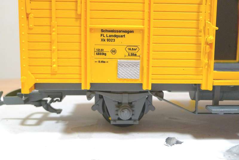

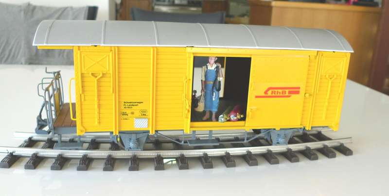

das wird ein prima Umbau. Die Newquida Wagen eignen sich auch hervorragend für RhB-Umbauten, z. Bsp. für Wagen, die es sonst nicht käuflich gibt.
Siehe hier den Xk 9323, den "Schweisserwagen" aus Landquart.
xk9323-1 (rhb fan)
xk9323-2 (rhb fan)
xk9323-3 (rhb fan)
xk9323-4 (rhb fan)

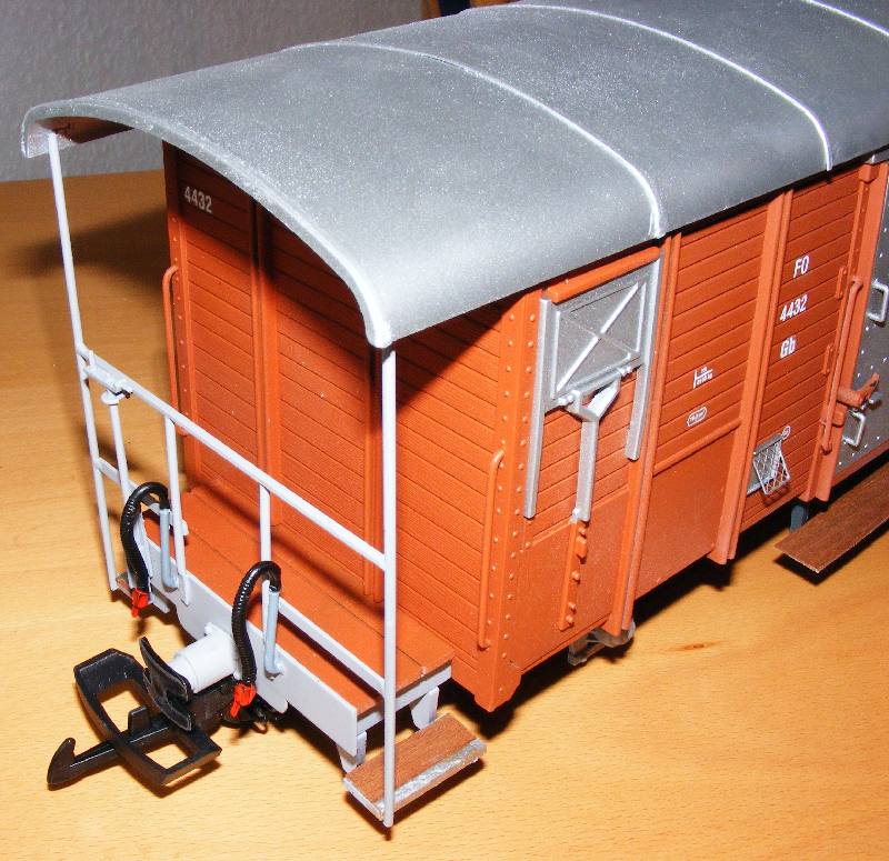

Meinem Wagen geht es schon Recht gut, er hat Dach und Bühne erhalten:
FO_Gb_4432_04 (furkabahn)
Die Bühne habe ich samt Pufferbohle auf Messingteilen neu gebaut. Da mir die Befestigung der Bohle des Originalmodells überhaupt nicht gefallen hat, habe ich auf meine Bohle von hinten zwei M2 Modellbaumuttern aufgelötet. Damit ist eine Befestigung von der Rahmeninnenseite durch die Originallöcher möglich.
Die funktionsfähigen Zettelkästen stammen von Torsten Schöning.
Joachim

danke für den Hinweis auf die Pufferbefestigung, das werde ich bei Gelegenheit mal verbessern. Die funktionsfähigen Zettelkästen sind natürlich high-end vom Feinsten, da komme ich nicht mit (Glasfasergewebe-Fliegengitter aufgeklebt und silber lackiert).

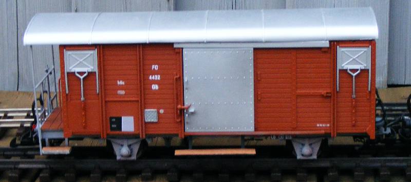

gestern habe ich meine CorelDraw-Unlust überwunden und den Wagen fertiggestellt:
FO_Gb_4432_05 (furkabahn)
Hinzugekommen sind das Feld für Herkunfts- und Zielbahnhof sowie der Bremslaststeller. Unten ist der Wagen mit seinen anderen FO-Kollegen zu sehen.
FO_Gb_4432_06 (furkabahn)
Für Nachbauwillige kann ich die zwei Grafiken gerne zur Verfügung stellen.
Joachim

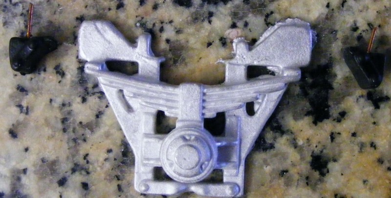

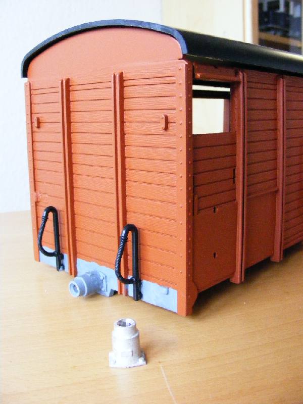

bei mir sind noch ein paar Newqidawagen angekommen. Neben dem zweiten FO/SchB Wagen sollen noch ein drei DFB Fahrzeuge entstehen.
Für die zwei DFB Wagen passen leider die Achslager nicht, aber es lag eine passende Gussform von einem alten Projekt bereit. Somit konnte ich für die beiden Wagen X 2970 und Gbk 2646 die passenden Teile aus Weissmetall giessen:
Achslager (furkabahn)
Die Achslager werden einfach statt der Originalteile (darf man die in diesem Fall so nennen :roll: ?) in den Rahmen geklebt. Die seitlichen Halterungen der Blattfedern finden mit den Messingstiften mehr Halt am Rahmen.

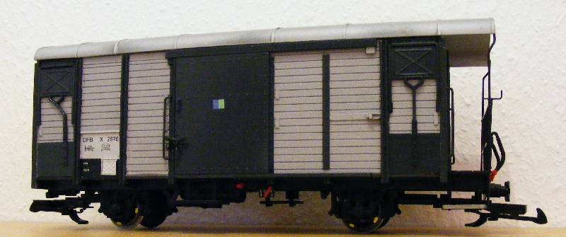

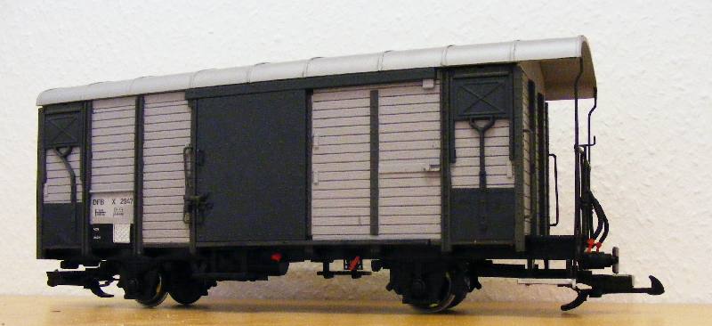

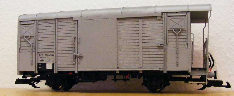

in der Zwischenzeit ist es mit den DFB-Wagen weitergegangen. Drei Wagen sind dabei entstanden. Der Gbk 2646 und die beiden X 2947 und 2970:
Gbk_2646 (furkabahn)
X_2947 (furkabahn)
X_2970 (furkabahn)
Die Farbmarkierung an der Tür des X 2970 diente beim Vorbild dazu die im Wagen gelagerten Werkzeuge diesem Wagen nach getaner Arbeit wieder zuordnen zu können.
Bei den Modellen ist alles ähnlich gelaufen, wie beim FO Wagen. Unterschiede sind die anderen Bühnengeländer sowie die Bremszylinder, die ich nun selbst bauen muss, da mir beim Nürnbergervorat ausgegangen ist.
