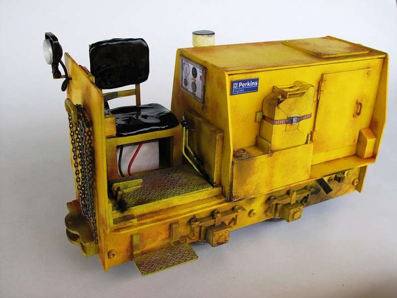

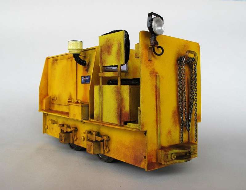

Wieder einmal hat sich für die KBaH eine günstige Gelegenheit ergeben, eine gebrauchte Lok zu übernehmen. Diesmal erfüllte sich gar ein schon lange gehegter Traum der Vereinsmitglieder der kleinen Museumsbahn, eine kleine offene Diesellok nämlich, welche sowohl im Baubetrieb wie auch im Personenzugbetrieb eingesetzt werden kann. Etwas kleines handliches mit starkem Motor.
Aus einem oberitalienischen Steinbruch konnte die Lok (britischer Hersteller) in gutem Zustand günstig übernommen werden, da die ortsansässige Firma den Feldbahnbetrieb vor längerem eingestellt und deshalb keine Verwendung für das Dieselchen mehr hatte.
Viel musste durch die Vereinskollegen der KBaH nach der Übernahme nicht aufgearbeitet werden: Das Armaturenbrett wurde erneuert (man spricht bei der KBaH leider kein italienisch und die bestehenden Anzeigen funktionierten teilweise nicht mehr), ebenfalls wurde ein neuer Arbeitsscheinwerfer an der Rückseite montiert. Die ganze Mechanik wurde anschliessend noch einer umfassenden Wartung unterzogen und tüchtig geschmiert. Nun läuft sie wieder ganz ordentlich und wird schon bald auf die Strecke der KBaH gehen können.
Vorerst mal ein paar "Studio-Aufnahmen" von der Lok, die Bilder vom Fahrbetrieb folgen bei Gelegenheit, aber nun viel Spass:
IMG_2231 (Högerbahner)
IMG_2233small (Högerbahner)
IMG_2234small (Högerbahner)
IMG_2235small (Högerbahner)
IMG_2236small (Högerbahner)
IMG_2238small (Högerbahner)
IMG_2239small (Högerbahner)

Moin Högerbahner,
dieses kleine Dieselchen hast Du aber wieder sauber und überzeugend hingekriegt - gefällt mir sehr gut ... :gut:
Was mich dabei interessiert:
- Hast Du hier wieder mit Metall gebaut - oder auch mit Karton?
- Was für einen Antrieb hast Du verwendet?
- Sind die Radlager selbst gebaut?
- Und sind das vorne (seitlich am Rahmen) Ein-/Ausschalter (z. B. für Akku u. Licht)?
Begeisterte Grüße
Gerald

Hallo Kartonbahner
Besten Dank für Deine Anerkennung, freut mich wenns gefällt.
Zu Deinen Fragen:

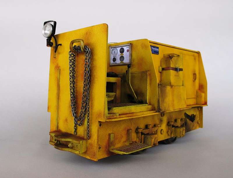

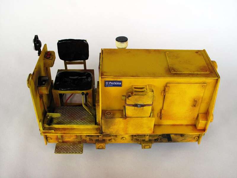

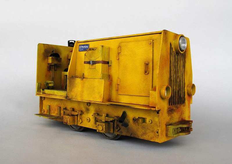

Das Gehäuse oberhalb des Fahrwerkrahmens ist hauptsächlich in Kartonbauweise entstanden. Um zu versteifen bzw. zu verstärken habe ich an einigen Stellen noch Holzleistchen untergezogen. Wiederum sind viele Teile auch aus Weisguss (Pufferbohlen, Benzinkanister, Griffe Motorklappen), Messing (diverse Schalthebel, Pedal), Aluminium (Riffelblech), Kunststoff (Lampengehäuse, Diverse Teile), Holz (Batterieattrappe) und Fimo (Sitzpolster) entstanden.

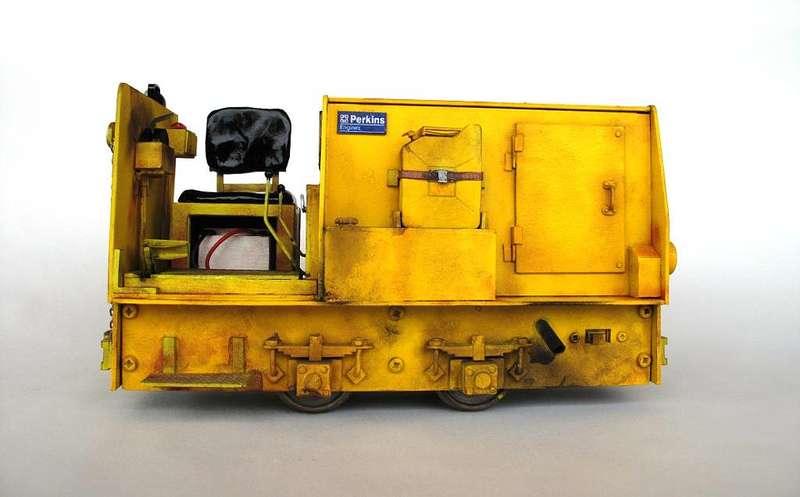

Der gesamte Fahrwerkrahmen ist schon ca. 4 Jahre alt, ich habe ihn damals aus Teilen eines Bausatzes von IP Engineering sowie Teilen aus der Restekiste zusammengebaut, die Achslager sind z.B. Eigenbau.
Die von Dir angesprochenen Schalter sind für den Motorakku und den Empfänger der Fernsteuerung (Damit wäre auch geklärt, wie das Dinges angetrieben wird.)
Soweit so gut, bis die Tage
Mit Gruss vom Högerbahner

sieht wirklich klasse aus, Deine kleine Diesellok. Etwas schade finde ich nur die Kreuzschlitzschrauben im Rahmenbereich (hier könnte man noch auf 6KT-Schrauben umsteigen). Ansonsten würden mich natürlich auch Bilder vom Innenleben interessieren...

Das mit den Kreuzschrauben am Rahmen ist so ein Kreuz. Der Rahmen ist wie erwähnt bereits 4-Jahre alt (also noch fast eine Jugendsünde von mir). Konstruktionsbedingt (Klebestellen innerhalb des Rahmens) und auch der Lackierung wegen werde ich die "Unzulänglichkeit" wohl so belassen müssen, leider.

Sali Högerbahner
Das Ding ist ja wieder eine Augenweide :respekt:
Hast du die Steuerung nicht mehr über das Gleis?
Gruss Sigi
Högerbahner
Beiträge: 153
Wohnort: Busswil b.B. (CH)
Re: Offenes Dieselchen für die KBaH (M1:13)
Beitrag von Högerbahner »
Hallo Sigi
Du bist natürlich der Detailerkenner :lupe:
Das Dieselchen fährt mit Akku und ferngesteuert. Werde bei Gelegenheit noch ein Bild vom "Innenausbau" posten. Unter der Haube werkelt ein Graupner-Empfänger und ein Fahrtregler aus der Restekiste (ist noch aus meiner Zeit als Schiffsmodellbauer). Der ganze Rahmen und Motorblock ist ja von IP Engineering, also musste ich mir wohl oder übel überlegen, woher der Strom kommt, den Schienenschleifer waren bei den Jungs aus England nicht vorgesehen :idea:
Bis die Tage
