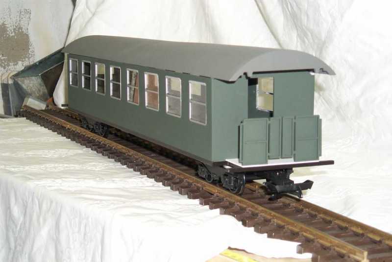

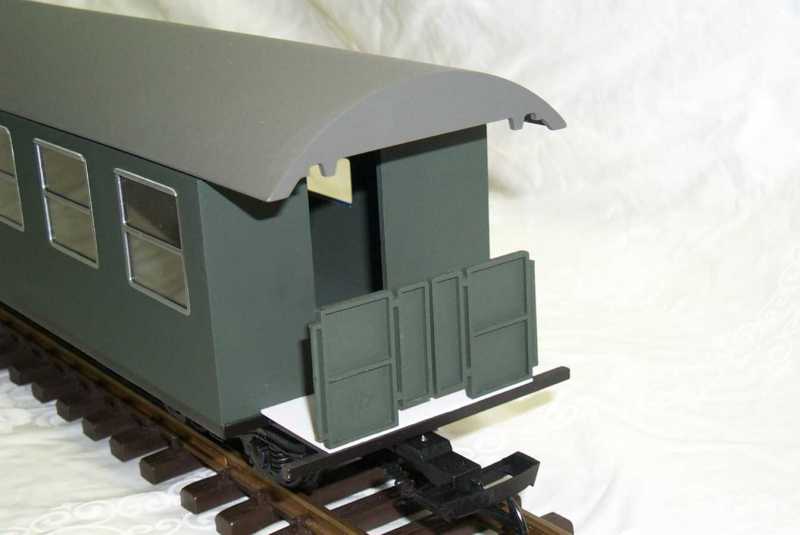

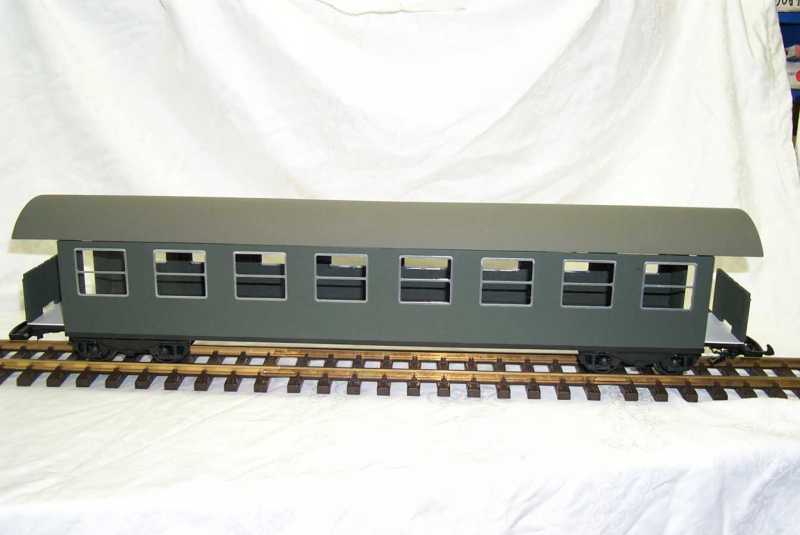

Weiter unten hatte ich ja schon vor geraumer Zeit mehr oder weniger unscharfe Fotos eines KB4i's eingestellt. Dabei handelte es sich schlicht um einen Versuch, wobei der 6-fenstrige LGB-Inselbahnwagen von den Massen her einfach um 2-Fenster verlängert wurde. Davon angespornt habe ich mir mit einigem Hin- und Her die Originalabmessungen besorgt und den Wagen neu aufgelegt. Auf den Fotos ist der bisherige Fortschritt zu sehen: teilweise lackiert, das Dach liegt noch lose auf, es fehlen die Entlüftungen sowie die Andeutung der einzelnen Bleche des Daches. Fahrgestell ist noch von LGB (allerdings um 13mm gekürzt, wird später durch gefrästes Messingteil ersetzt). Bis jetzt konnte ich die Abmessungen einhalten, obwohl im Bereich Pufferbohle und Treppen der ein oder andere Kompromiss zum Durchfahren wenigstens des R2 gemacht werden muss. Inneneinrichtung fehlt komplett, ebenso die Anbauten unter dem Wagen sowie die diversen Stangen aussen am Wagenkasten. Ein Problem wird noch die Beschriftung, da bisher keiner etwas zur Originalbeschriftung sagen kann. Hier wäre ich für Hinweise oder sogar Fotos dankbar! Verwendete Materialien: Polystyrol. Aluminium, Messing, Acrylglas.

Hallo r2d2,
schau mal auf http://home.t-online.de/home/m_hp.schramm/kb4yg1.htm
Mehr kenne ich dazu leider nicht. Der Eindruck deines Wagens ist aber jetzt schon Klasse und die Länge beeindruckend.

Ja, danke, DIE Zeichnung hatte ich noch nicht. Gruss, Andre
