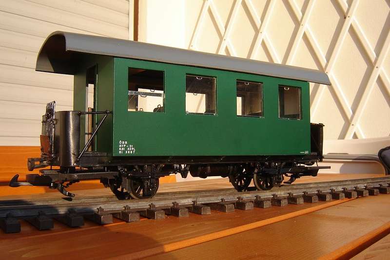

Hallo Leute!
Hab ein bischen weiter gebastelt und auch lackiert.
Zuerst ein Bild vom lackierten Wagen (allerdings fehlen immernoch ein paar Kleinteile, bzw. stellen mich nicht ganz zufrieden):
DSC08541 (crawlers)
Wagen aus einer anderen Perspektive und ander Lichtverhältnisse, dabei wirkt der Grünton deutlich dunkler:
DSC08554 (crawlers)
Und noch zwei Fotots der Inneneinrichtung bei geschlossenem Dach, bin mit der Wirkung schon recht zufrieden:
DSC08558 (crawlers)
DSC08559 (crawlers)
Was meint ihr?
Wie gesagt, einige Details fehlen noch, z.B innere Bremsbacken, Kleinteile auf den Bühnen. Den Innenraum werde ich wohl soweit lassen, vielleicht kommt noch eine Notbremse und Werbeschilder rein.
Werde weiter berichten wenn´s soweit ist.
Gruß Crawlers

Beitrag von t4dliebhaber »
Sehr schöner Wagen, ohne das man eine großen Maschinenpark braucht. Gute Umsetzung: detaillierte Innenausstattung, saubere Beschriftung. Und sowas wie die funktionsfähigen Türen gefallen. Sicher nicht unbedingt etwas für Nietenzähler, aber ich sag dazu nur :respekt: , freu mich schon auf die nächsten.
Mfg Thomas

Ich finde den wagen auch toll! :top: Nietenzaehler sollten zuerst mal die spurweite begutachten, und dann reden wir weiter.
Ich weiss nicht, woher der beschriftungsatz stammt, aber er sollte eigentlich Bi/s heissen, weil es ein schmalspurwagen ist. :roll:
LG Hans

Wie gesagt, alles noch nicht ganz komplett. Außerdem gibt es wohl bei jedem so einen Punkt beim Bauen, an dem man mit dem gerade erzeugten Detail im Grunde zufrieden ist und mit dem nächsten weiter macht. Dabei vergehen dann ein paar Tage oder Wochen, man wird geschickter und erfahrener, bis man damit fertig ist und einem das vorherige dann schon wieder nicht mehr gefällt und man das umbauen anfängt... Bin gerade am Überdenken der Bremsbacken.
@Pollux: Ist kein Beschriftungssatz - nur Aufreibebuchstaben.
Anordung und Inhalt stammen von einem Foto bei der Pinzgauer Lokalbahn.
Weiß aber nicht mehr genau aus welchem Jahr - deshalb evtl. eine Abweichung.
Weitere Bilder und Erklärungen folgen bei weiterem Fortschritt.
Gruß Crawlers

Das muesste in form eines bruches angeschrieben sein. Also "BI gebrochen durch s", also untereinander.
Eventuell ein museumswagen? Dann waere es auch passend. Darum wohl auch das "AVG", mit dem ich garnichts anfange.
Im planbetrieb sah halt so manches anders aus als bei museumsbahnen. :roll:
